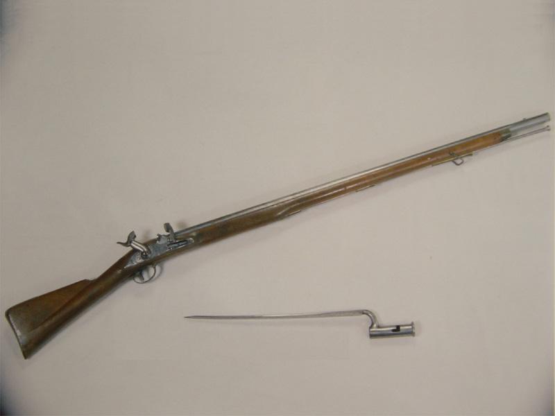

Fusiles británicos en la infantería española. Sus transformaciones.
Resulta curioso que hubiera aun fusiles modelo 1846 en los almacenes, a las alturas de 1876, más teniendo en cuenta que su duración fue establecida en 18 años mediante R O de 22 de febrero de 1853, lo que implica que una cierta cantidad de ellos permanecieron nuevos.
La explicación a este fenómeno viene de la gran cantidad de fusiles Tower excedentes de la Guerra Civil y que hubo de amortizar transformándolos a percusión.
Curiosamente el fusil británico, que sirvió con profusión en las dos grandes guerras españolas de la primera parte del XIX, nunca fue, como fusil de chispa, reglamentario, en cambio sí lo fueron sus transformaciones a pistón.
Podemos distinguir tres grandes transformaciones: la de 1847, la de 1849 y, por fin, la de 1858. A estos últimos, además, se les rayó el ánima, como se explicará en su lugar.

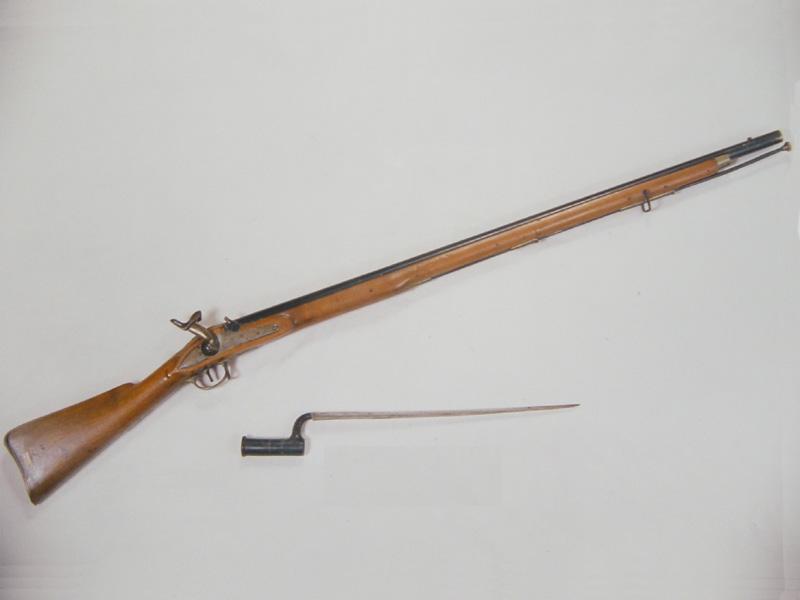

Fusil reglamentario español modelo 1847, transformado del inglés.
Seguramente es la transformación de 1847 una de las más interesantes, pero también de las más raras y difíciles de encontrar.
Al raíz de la llave española que se adoptó para el fusil de 1846 (provista, como sabemos, de guardacebo) en la transformación del fusil Tower se optó por aprovechar el muelle del rastrillo de la llave de chispa para muelle de dicho guardacebo.
Como quiera que en 1849 se adoptara una transformación más acorde con la llave española, este muelle desapareció. Los fusiles que habían sido transformados en 1847 fueron provistos del nuevo diseño de llave a medida que iban siendo reparados, por lo que las transformaciones originales de 1847 son hoy muy raras.
Afortunadamente como muestra quedó en el Museo de Artillería el fusil catalogado con el número 2024, cuya descripción aparece así en el Catálogo de 1909.
Este mismo ejemplar se conserva actualmente en el Museo del Ejército.

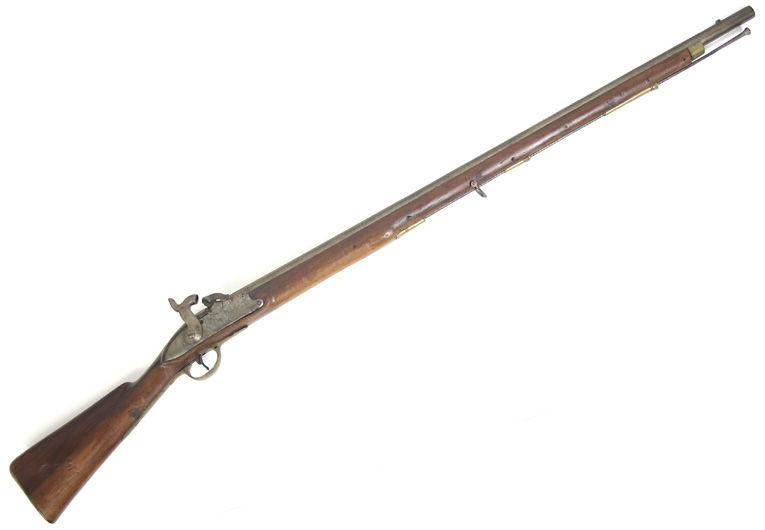

Fusil modelo 1849, transformado del inglés.
En otro hilo me he referido al mosquete de la infantería española como arma esencialmente de mecha. Desde 142
Fusil transformado del inglés mod 1849.jpg (14.93 KiB) Visto 840 veces
Esta transformación se diferencia de la anterior tan solo por la llave. Mientras que en la de 1847 el guardacebo va en lugar del antiguo rastrillo, aprovechando su muelle; en esta el guardacebo se sitúa en la parte superior de la plantilla. Dicha plantilla o platina tuvo que ser realzada añadiendo metal, como se aprecia en este ejemplo:

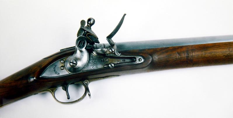

En la siguiente imagen se puede ver un montaje con las diferentes transformaciones de la llave de Tower:
Perdón por la calidad mediocre de la imagen.
-Arriba a la izquierda tenemos la llave original.
-Debajo la llave de 1847 en la que, además de modificar el pié de gato, solo se ha quitado la cazoleta y se ha sustituido el rastrillo por el guardacebo, que aprovecha el muelle exterior de dicho rastrillo.
-Arriba a la derecha, en la llave de 1849 se elimina el muelle exterior y se recrece el metal para poner el guardacebo en la parte superior de dicha llave.
-Finalmente, en la llave de 1858(abajo derecha) mediante trabajo de lima se elimina el material no necesario, puesto que el guardacebo desaparece definitivamente.
