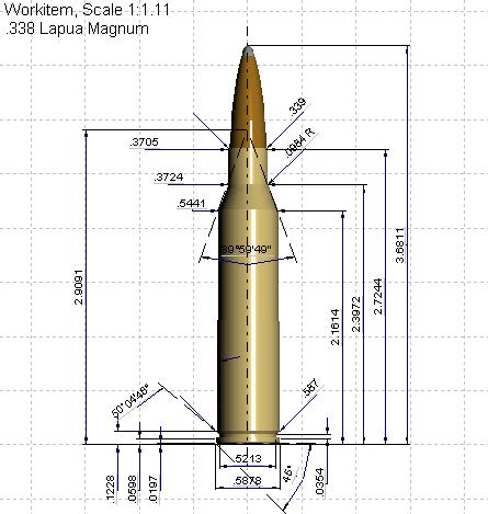

Re: Sako trg 42 con problemas
Compara las cotas de tu vaina disparada con estas medidas:
Sólo aquellos que disparan lejos saben lo lejos que pueden disparar.
Vale Vbull pero ¿que tolerancia se considera buena y cual inaceptable?
