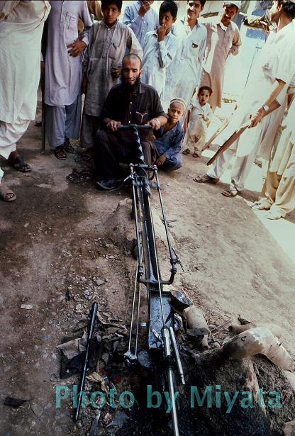

No se puede mecanizar un estriado con un torno, un torno CNC no tiene fuerza suficiente de arrastre y las cajas norton de los tornos convencionales no dan avance suficiente.
El metodo mas comun para realizar un estriado es mediante una "brochadora" horizontal, con esta maquina se realiza el estriado por arranque de material con lo que es facil que queden marcas o bien mediante un "laminado" como hace Bergara dejando las caras del cañon a "espejo" o eso creo por lo que he visto en algun video.
Otro sistema es el martilleado en frio que lo emplean casas como winchester o browning, simplificando este consiste en meter un eje con la estria ya tallada dentro de una barra perforada y comprimir la barra mediante unas roldanas hasta que se adapta al eje estriado que esta en su interior.
Una fotillo de como hacer un estriado en casa, jejejejej
