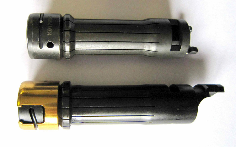

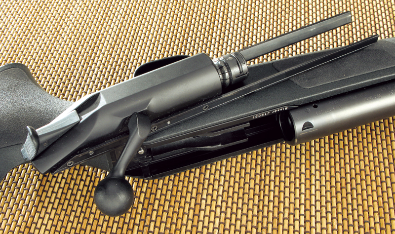

Sigo.
El tan traído y llevado R93, que montan Blaser y Christensen, consiste en varios tetones con fleje.
En la foto que adjunto (colgadas antes por Cansino) se ve arriba el sistema R93 y debajo el mejorado sistema R8. Observa cómo han cambiado el ángulo de los tetones que es más agudo en el R8 para garantizar un mejor cierre.

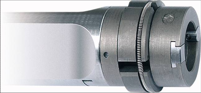

Re: Otro rectilineo!!!
Sigo.
Otro que también cierra por efecto de expansión de sus tetones es el Strasser RS05. En este caso se trata de menos tetones y en ángulo de 90 grados. No llevan fleje y es un muelle el que retrae los tetones. Además el cerrojo queda en ángulo negativo de forma que cuanto más se empuja, más se afirma el cierre. Este efecto de cerrojo en ángulo negativo se ha buscado también en el antes mostrado Heym SR30
Este sistema de Strasser ha sido creado por el mismo ingeniero que diseñó el R93 con posterioridad a éste.
Bien.
Estos tres modelos (o cuatro si tenemos en cuenta el R8) tienen otra característica común: su cerrojo tiene recorrido libre atrás, por lo que en caso de sobrepresión las consecuencias pueden ser terribles si las piezas de retención del recorrido se ven superadas por el golpe del cerrojo.
En cualquier caso, de entre los tres (o cuatro) arriba mostrados, el que más confianza me genera es el Strasser... Pero al parecer, según aseguran en este mismo foro, también se ha dado un caso en el que el cerrojo ha salido proyectado hacia atrás con consecuencias menos graves que en los que conocemos del R93.
Espera que sigo.
Espera que sigo.

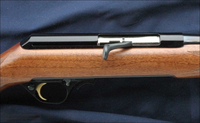

Sin embargo hay modelos de rifles con cierre longitudinal en los que el riesgo se reduce por dos cuestiones:
–La cabeza del cerrojo es la misma que la convencional de un semiautomático, con tetones giratorios que cierran al roscar en sus alojamientos de la recámara.
– El cerrojo no corre libre atrás, sino que recorre un espacio limitado por el cajón de mecanismos.
debajo la diferencia entre uno y otro. El cerrojo del R93 aparece desmontado. Para sacar el del Browning Acera habría que desmontar la culata. También el del Merkel Helix ofrece esa seguridad.

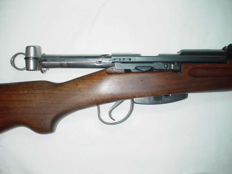

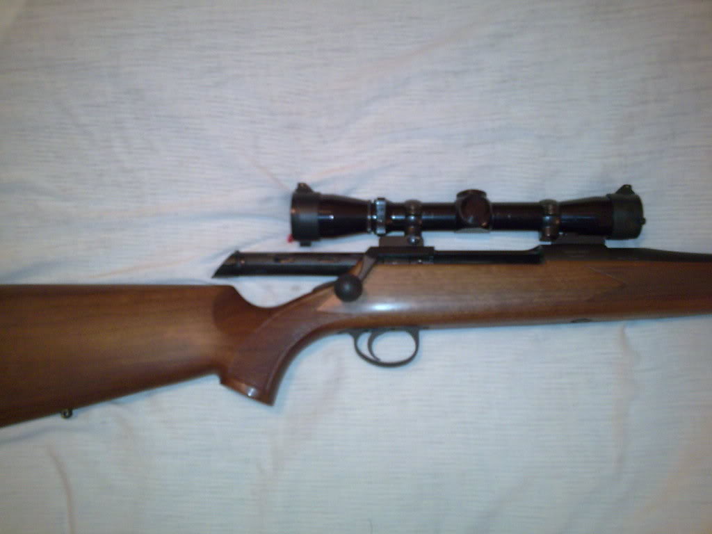

Aún nos faltaría ver un cierre longitudinal que ha tenido bastante éxito y que por cierto tiene cerrojo con recorrido libre... Pero eso casi mejor que lo haga Cansino.
¡¡¡CANSIIIIIIIIIIIIIIIINOOOOOOOOOOOOOO!!!
Anda, ponnos unas fotos del cierre del Schmidt Rubin K31 que tienes en la cama (el amor es lo que tiene). Así me ilustras, que no lo tengo visto. Es que en esta foto no se aprecia la cabeza del cerrojo y tal

23 y bajando,-1 +1 +1 -1 +1
- jabaliviejo
- 505 Gibbs
- Mensajes: 20537
- Registrado: 15 Dic 2007 06:01
Anda! Si resulta que también es giratorio!
¡Gracias Cansino!
El sistema desde luego, es simple y efectivo como el huevo de colón.
Bueno... Pues con eso creo que tenemos todos los cerrojos rectilíneos más o menos habituales en el mercado menos uno. Si no recuerdo mal había un Mauser...
El M96... pero no tengo foto en detalle del cerrojo
¡Gracias Cansino!
