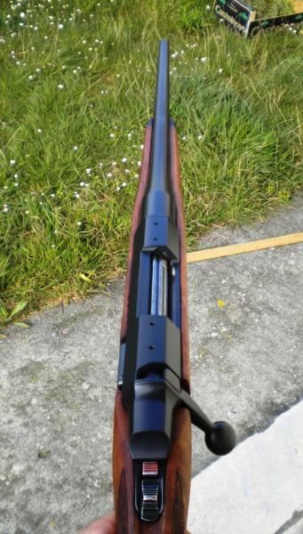

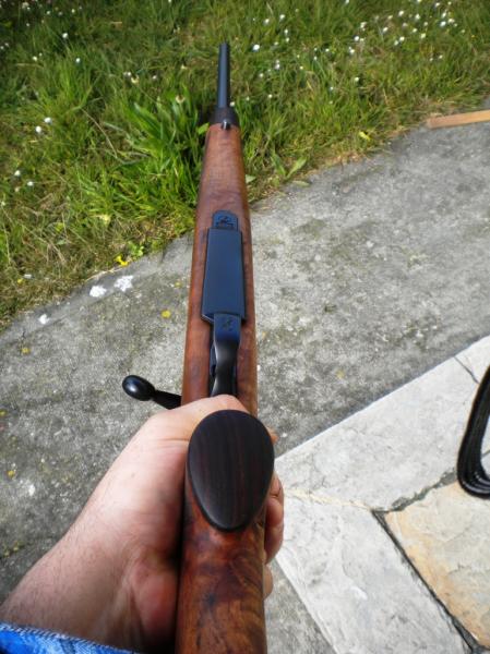

Este es el resultado final de la restauracion del rifle.

Muy guapo te ha quedado Melandru, ahora con lo que me he quedado boquiabierto es la cubeta de pavonado, podrias poner el metodo de pavonado en caliente, metodo, componentes de la mezcla, temperatura del liquido etc. :apla: :apla: :apla:

La cubeta y quemador es artesanal, como podeis ver.
La mezcla:
300gr de nitrato potasico
1000gr de sosa caustica
un litro de agua destilada
Mantenerlo en el punto de ebullicion durante 30 a 60 minutos

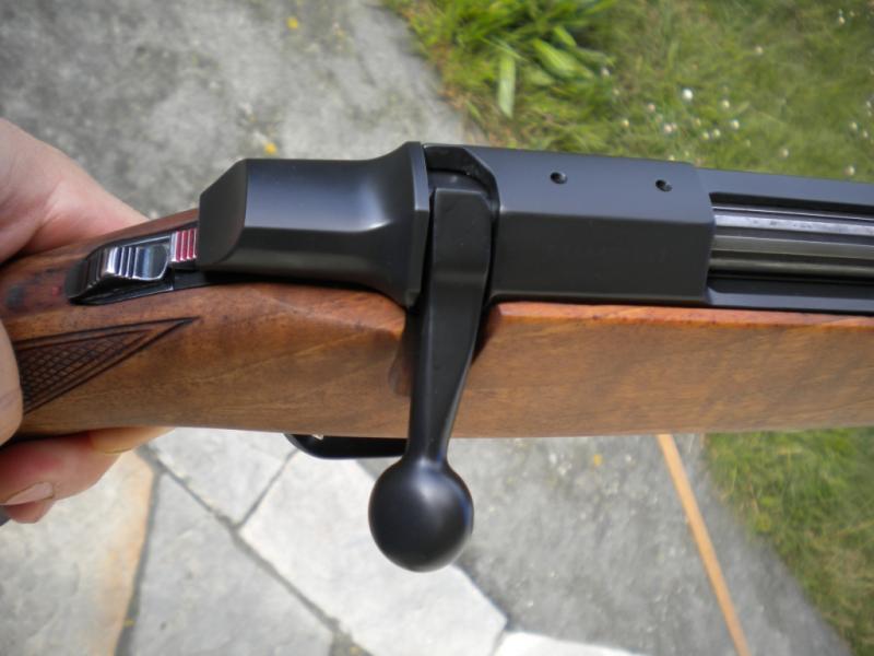

Tengo q aclarar q esta terminado con CERAKOTE ,como vienen de origen.

Una pregunta que siempre he tenido.
¿Para que no se te pavone anima y recamara se tapona por los lados o como se hace?.
