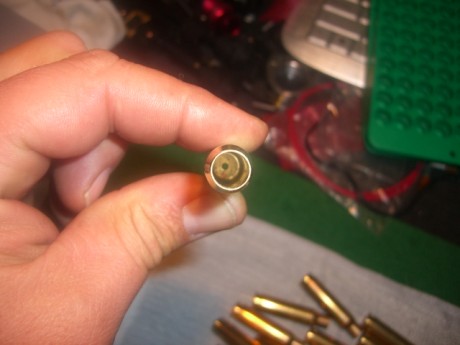

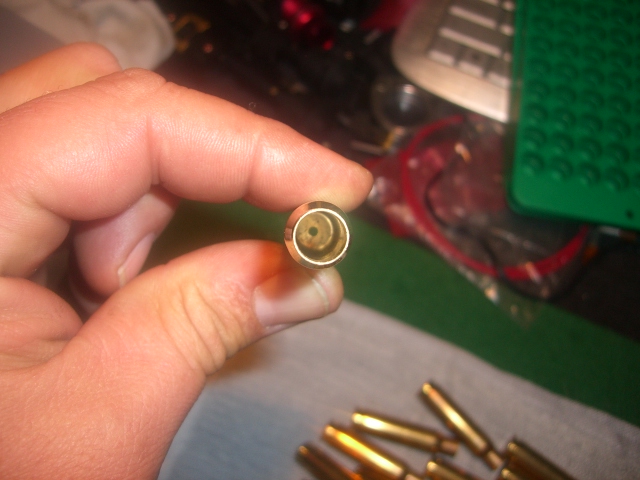

Grano de fuego(Flash hole) o yo lo llamo asi es el agujerito por el que pasa el "fuego" del piston al cuerpo de la vaina.
Por la parte de fuera(donde entra el piston) solo le repaso las rebabas que quedan cuando escarias el alojamiento, por dentro le hago un pequeño chaflan a la vez que repaso su diametro. En el tema de hacer chaflan interior hay gente que dice que dan velocidades mas homogeneas, la verdad no lo he comprobado, pero si he visto vainas con rebarbas grandes en esta zona con lo que el peso se va de medida, en vainas Europeas no suele pasar ya que el agujero sale en la extrusion de la vaina en lugar de taladrado pero tambien se lo hago. El diametro del agujero va en consonancia con el calibre no lo recuerdo esactamente pero creo que para el 308 son 1´6mm. Saludos

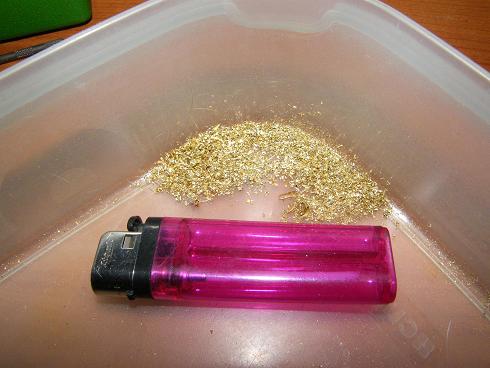

Para ejemplo un boton, este laton salio de repasar el alojamiento del piston y el grano de fuego de 50 vainas australianas.

Añado una "afoto" para que veais el agujerito en cuestión.

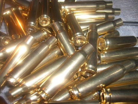

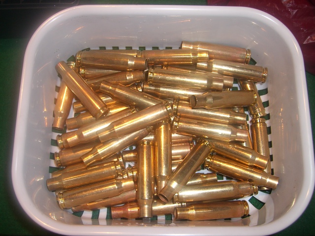

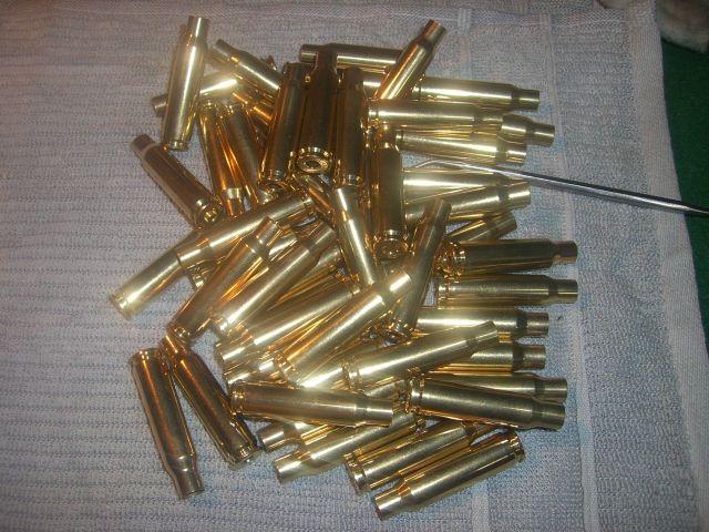

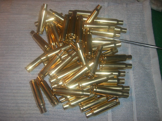

...Queriais saber como han quedado las vainas "lapua" regaladas despues de 3 sesiones de 480 segundos en el ultrasonidos, y 2 horitas de tumbler?... no?... pues nada, yo lo "cuelgo" igual... :twisted:
...Pues eso, Vainas de un solo disparo,recalibradas total...
Y bueno, no hay ninguna medida que sea parecida, 120
...Aclarado.

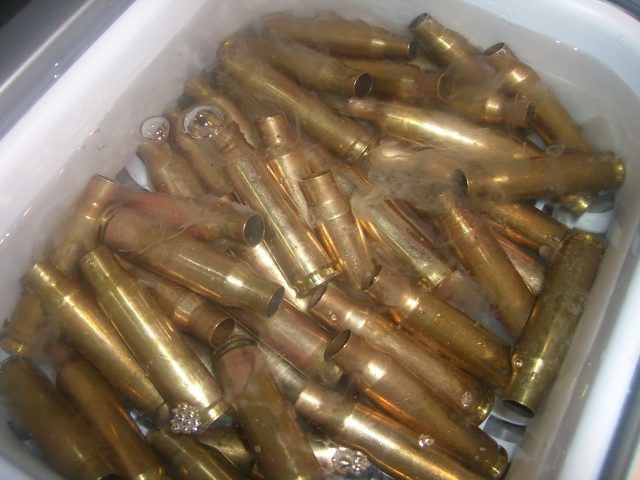

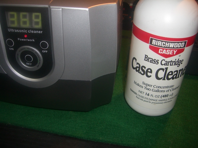

...actuando el ultrasonidos, fijaos como se va despegando del metal.
Y bueno, no hay ninguna medida que sea parecida, 122

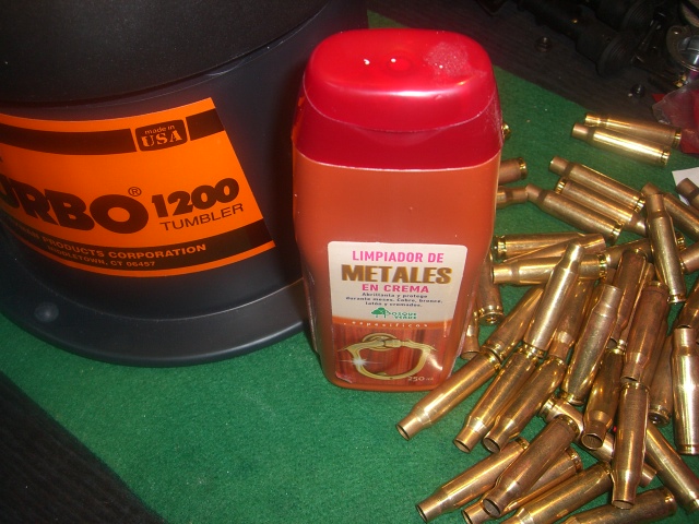

Un tapón del producto añadido al agua fria.

...el producto añadido al tumbler.
Y bueno, no hay ninguna medida que sea parecida, 130
El pulimento, de mercadona.

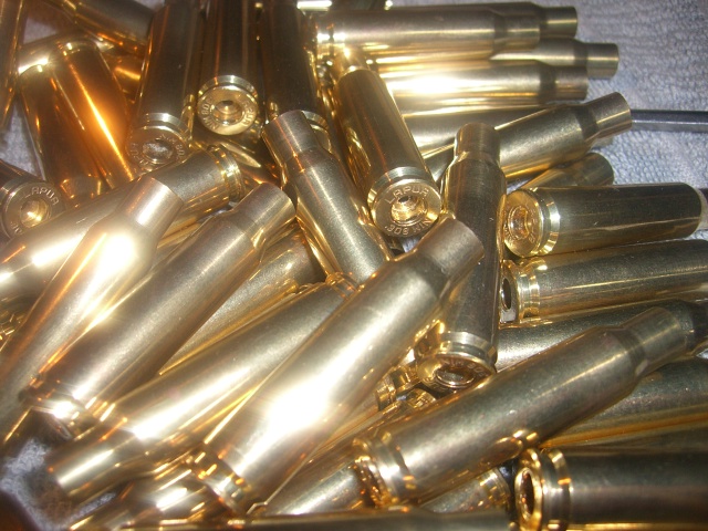

...Las 2 últimas.
Y bueno, no hay ninguna medida que sea parecida, 140
Sacadas del tumbler.
Y bueno, no hay ninguna medida que sea parecida, 141

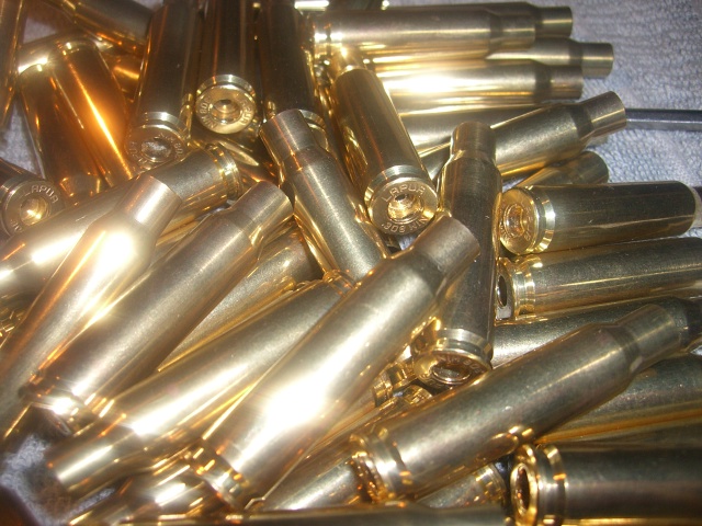

...Por dentro.

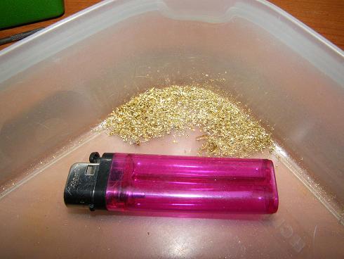

...La próxima sesión el trimado.
...La inmensa mayoria de estas vainas están en la cota de 51,01...02...03...mm.

...El trimado.
Medida Antes.
Medida Después.
