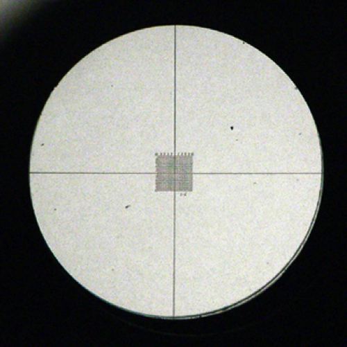

A ver. Te pongo foto de la retícula de mi colimador vista a ojo limpio (sin ampliación) y me dices a ver cómo vas a ajustar así.
¿Qué colimador es mejor a la hora de ajustar un visor holográfico?, Me han dicho que para ajustar un visor 60

Esto ya es otra cosa, a que sí?
Ignoro si ese colimador lleva como accesorio una lente para ver la retícula más grande... Si no es así, ya me dirás cómo vas a ver tus ajustes con precisión... Y si la retícula es mucho más grande, se pierde el efecto de precisión.
¿Qué colimador es mejor a la hora de ajustar un visor holográfico?, Me han dicho que para ajustar un visor 70
¿Qué colimador es mejor a la hora de ajustar un visor holográfico?, Me han dicho que para ajustar un visor 71

Bueno se puede usar un colimador óptico si el visor dispone de un magnificador suelen ser x3, en caso contrario se deberá usar un láser de recámara o de boca de cañón.

Ahá, sí. Pero como ves, es un accesorio ajeno al visor.
Por eso te decía que sin la interposición de una lente ampliadora (como esa que muestra el vídeo), la retícula se verá tan pequeña que será imposible ajustar.
