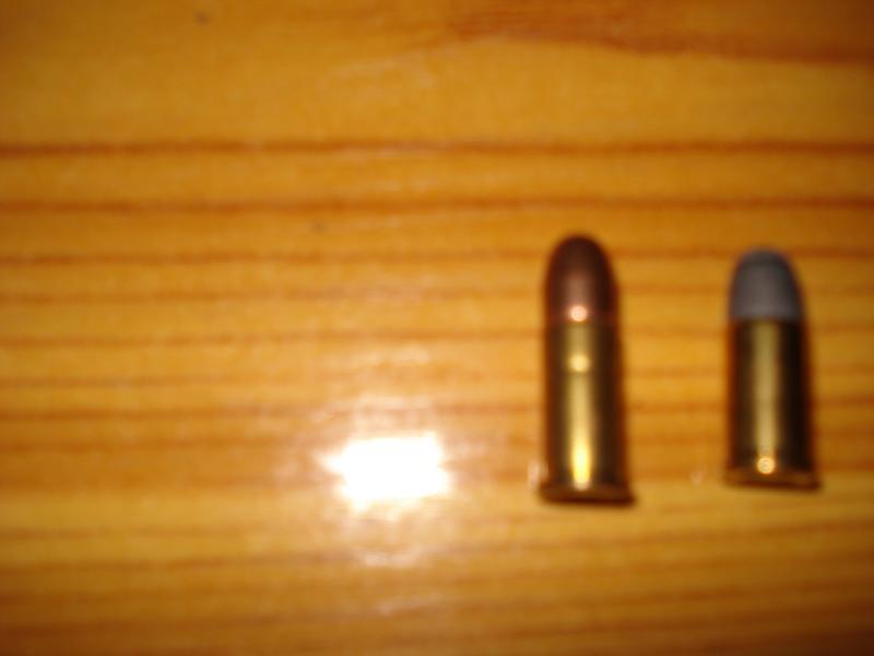

Hola me gustaria me indicarais que diferencia hay entre un calibre 32 y un 320 para revolver.
gracias

Fasil fasil, el .320 tienen el mismo diametro la bala y la vaina, como un .22 L.R. y el 32 S&W es "normal", como la mayoria de los cartuchos, vaina y bala de distintos diametros, no se si me explico.
Voy a mirar en el cajon de sastre y a ver si consigo ponerte unas fotos de ambos cartuchos.
Saludos cordiales.

o sea,que un revolver cal 320 puede disparar balas del 22.
saludos

No hombre no, me refiero a que tienen el mismo diametro de protectil tanto el .32S&W como el .320, solo que la vaina es diferente y no son intercambiables entre si, mañana con luz te busco los cartuchos para que veas la diferencia.
El .320 tiene el mismo diametro la bala y la vaina, el 32S&W no, la bala, si pero la vaina es mas ancha.
Saludos cordiales.

Bueno, las fotos de los culotes me han salido fatal y eso que lo he intentado unas cuantas veces, te pongo una foto de los dos (2) cartuchos a ver si se aprecia la diferencia.
El cartucho de la izquierda, el mas largo, es el del .320 y el de la derecha, mas corto, es el del 32S&W.
Saludos cordiales.
