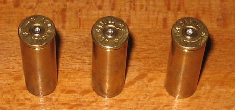

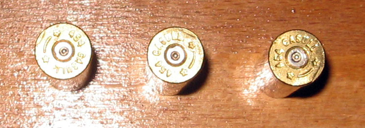

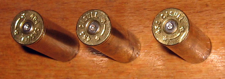

Bueno, pues entre otras, las pruebas que hice son estas:
Vaina starline, con pistón SP y punta Hornady XTP 250 gr.
Yo he probado con 25, 26 y 27 gr de SP2, obteniendo velocidades medias de 618 m/s, 630 m/s y 650 m/s, respectivamente. Me parecen muy altas, pero los pistones SP no han sufrido. No noto síntomas de sobrepresión en ellos ni en las vainas. Sólo con las cargas de 27 veo algo, muy poco, aplanados los pistones. Pongo unas fotos con una vaina disparada con cada una de las cargas, de izda a dcha 25, 26 y 27. En la de 27 se aprecia algo de aplanado.
Lo único que he notado, y no me ha gustado (en la caza no es admisible) es que con 25 gr, la palanca de la carabina estaba suave (y con otras pruebas más flojas con BA9 también), pero con cargas de 26 y 27, las vainas se quedaban trabadas tras el disparo y necesitaba desencarar el arma, coger la palanca con una mano y con otra el rifle y tirar fuerte; entonces las vainas salían, sin deformaciones ni nada raro.
No creo que las cargan sean demasiado fuertes ¿por qué se atascan las vainas? ¿no es mucha velocidad?
Vectán propone entre 25,7 y 28,5 gr de SP2. Da como velocidad en boca con 28,5 gr de SP2 unos 530 m/s

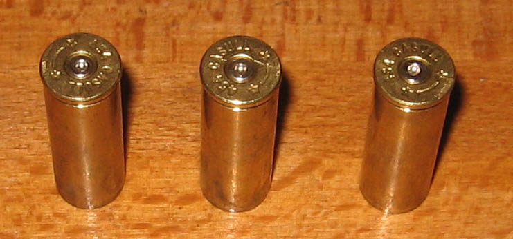

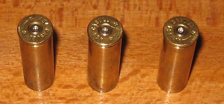

Re: Preguntas generales ... aplicadas al .454 casull
No han salido las fotos. A ver si ahora.
No es que se aprecie muy bien, pero se nota que no hay sobrepresión, creo
Hola jarl13:
Yo no tengo experiencia en 454 pero como hablamos en privado si en cargas pesadas del 45Colt.Algunas observaciones por si te valen:
Primero,si te fijas en las tablas las velocidades son para revolver por lo que tener 100 m/s mas es coherente,imagino que tienes un Rossi de 20”
Segundo,estos rifles se comen lo que un revolver y mucho mas,pero tienen recámaras amplias,los palanqueros por el acusado angulo en que ingresa el cartucho no pueden tenerlas muy ajustadas o se trabarian y serian duros de acerrojar.
Por ello cuando la carga empieza a ser calentita la vaina dilata mucho y pasa lo que dices,seguramente una vaina disparada no volverá a entrar en recámara o lo hará con dificultades.
Además esto le quitará mucha vida a la vaina.
No soy cazador pero ¿un cochino va a notar si un pepino de calibre 45 y 250 grains va a 600 o 650 m/s?
Tercero,el pistón no tiene mala pinta pero si te fijas tienes una buena marca en el culote,no se si de la extractora o el expulsor.Me da que es caliente esa carga.
Yo pienso que de momento con la mas floja de SP2 vas muy bien servido hasta que te hagas con SP3.
Como te dije yo le saco al 45 Colt sin despeinarse con SP3 520 m/s con puntas de 265,imaginate el 454.
Igual soy muy optimista pero lo mismo rozas los 700 m/s ¡Menudo pepinazo!
