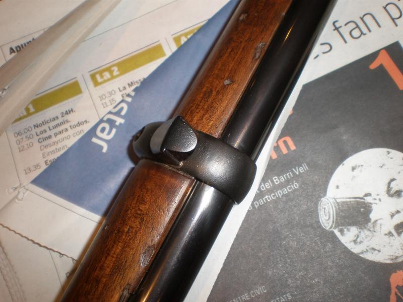

Lo que necesitaba saber, que era el tema vainas y puntas, ya me lo ha resuelto el amigo Rangel.
Te mando dos fotos más en una de ella la R con el pulido del metal, se ha perdido, pero no en cambio la primera anilla donde se le ve el espolón que servía de punto de mira para tiros largos. El alza de mi Remington es FALSO, ya que el original no venía.
Nuevo no es ...es viejito, fabricado en 1873 para SUECIA, en 12,17 x42 anular y recamerado en 1889 para 20
Nuevo no es ...es viejito, fabricado en 1873 para SUECIA, en 12,17 x42 anular y recamerado en 1889 para 21

Hola RAngel. No es mi intención corrregirte para nada, pues ya sabes que me quito el sombrero ante tí, como ya te he dicho en otro lugar. Sin embargo, con tu permiso y con el debido respeto, creo que es importante hacer algunas puntualizaciones.
Efectivamente la corona hace referencia a la Casa Real para indicar que el arma es propiedad del estado, pero AR hace referencia al cuerpo de Artillería que es el que ha tenido siempre facultades para la prueba de las armas de fuego.
La modificación del reglamento XI de la ordenanza de Artillería que dispone en los artículos 96 y 97 que en toda arma examinada y probada por el Cuerpo de Artillería llevara la marca AR es de 29 de mayo de 1858, y el rey de entonces no era Alfonso, sino su madre, Isabel.
Una ley del 31 de enero de 1915 dispuso la creación en Eibar y Oviedo de bancos de prueba para las armas portátiles, dirigidos por jefes y oficiales de Artillería. En virtud de esta ley se estableció en 1919 un banco de pruebas en Eibar y una delegación en la Maestranza de Artillería de Barcelona. El 24 de agosto de 1921 se aprobaría el reglamento provisional para dichos bancos de pruebas.
Digamos de paso que algunas de las marcas más famosas del BOPE consisten precisamente en la bomba, símbolo del cuerpo de Artillería, heredera de aquella AR.
La R sobre la recámara indica "reformado", por lo que no la llevan más que los fabricados anteriormente a dicha reforma, es decir los que usaban antes el antiguo 11,15x57R y que fueron recamarados al nuevo.
Los que se fabricaron después de 1889,no están reformados sino que se fabricaron directamente en calibre 11,4x58R, el nuevo cartucho y por tanto no llevan dicha R. De todas formas estos fueron bastantes menos.
La reforma sólo afectó al cartucho y, por tanto, al trazado de la recámara, pero no al cañón.
Ya lo creo que se exprimieron. No solamente sirvieron en la Guardia Civil y carabineros todavía en 1915, sino que, como sabrás, a partir de 1923, muchas de estas armas y su munición fueron vendidas a miembros del Somatén.
Saludos y siempre a tu disposición :sniper

riparvia escribió:Lo que necesitaba saber, que era el tema vainas y puntas, ya me lo ha resuelto el amigo Rangel.
No es ninguna crítica, amigo Riparvia, pero, con el debido respeto, me vas a permitir que use tus fotos como ejemplo para que se me entienda cuando digo que no soy partidario del repavonado en las armas históricas, pues al pulir se pierden marcas importantes.
Por lo demás, mi más sincera enhorabuena por esta magnífica arma. :apla: :apla: :apla:
