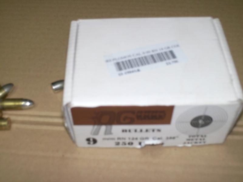

Como algunos habran visto o se enteraron, en este campeonato de España habia dos tiradores que de cada disparo aparecian dos agujeros perfectos, pues eramos mi hijo y yo, las puntas en cuestion las RG 9m/m RN 124GR cal356 (total metal jacket) las plateadas, en principio buenas y caras puntas ya que llevo dos años usandolas y nunca me dieron un solo problema pero justo cuando mas lo necesitas...
Os pongo unas fotos. Como testigos , Pep, El canario otros arbitros y compañeros de escuadra.
El problema no viene por la carga ya que se desmontaron y se aprecia que al cerrarlas se rompe el culo de la punta y al dispararlas se separa como si se tirara con gaschek lo malo que el segundo agujero tiende a ir bajo con el consiguiente problema con los noshoots que estaban debajo. Por lo demas pena de no controlarlo que nos hubieramos ahorrado un monton de municion. Me puse en contaco con el señor Rafael y ni se digno a contestarme.
Vosotros juzgareis, si vale la pena comprar esas puntas.

Y los trozos de camisa que aparecían rompían como cristal... y se supone que es cobre, que debería doblar y no romper..
RG debería dar la cara y decir si ha habido un lote defectuoso o que...
no creeis?
no creeis?

Pues yo tiro con RG 9mm RN Ref. 11124 y la troncocónica especial open Ref. 11120, ambas en 124grs, y nunca me dieron problemas. Si algún pero se le puede atribuir, es que no son precisamente baratas.
Creo que no tuviste suerte, algo ha fallado y no creo que sea el exceso de grimpado.
RG debería recoger las que te sobren, revisar que pasó y darte unas nuevas ¡sería lo propio de un fabricante de prestigio!

la cosa es esa... hace tiempo que las usamos y nunca dieron problemas...
parece que esta remesa si que no va bien...
lo suyo sería que hiciesen un seguimiento del tema para ver si es defecto de fabricacion o que...

Esto mismo me pasó con una remesa de puntas de cobre AS, eran muy buenas y fué una pena que cerraran, fue cosa de una remesa y se acabó. Disparabas y veías los dos agujeros, después en el suelo, cerca del blanco, se quedaban la caperuza del cobre.
Lo raro es que Rafa "pasara de tí", de cualquier forma ya sabes lo que tienes que hacer, o quejarte otra vez a él, o pasar igualmente de él y de sus productos.
En todas las empresas hay fallos por lo que, que haya habido ese error en el encamisado o en el cobre no pasa nada, no dejará de ser anecdótico aunque te haya jodido una buena tirada. Más problema veo que Rafa te diera la espalda, no es normal ni digno en él.
Saludos,
Saludos,

Bien compañeros,yo tambien pongo mi granito de 'arena',puesto que acabo de comprar un lote de puntas RG 124g y 122g un total de 15 cajas de 250 unidades la caja.bien hoy mismo empiezo a recargar unos pocos cartuchos, para entrenarme en el recorrido y precision.esta semana que entra.y observo que las puntas ojivales estan algunas defectuosas en su punta.me explico,tienen unas endiduras (como si se tratase de una uña/media luna deforme)+/-.y en la propia punta defecto de undimiento como si fuese una punta hueca,pero pequeño el hueco.en fin nose el resultado que me daran,pero la verdad nunca me habia pasado algo similar con estas puntas.un saludo' Luis'y a todos.

Sobre los defectos en las puntas, si, me tienen salido alguna defectuosa pero no le hice demasiado caso, tienen venido alguna que le faltaba la punta, por lo demas la vista es buena y estas daban bien el peso y la medida, porque las pugnator(RG cobreadas) esas dan pena, porque en el paquete las tienes de 356 y 357 y desde 121 a 127.
