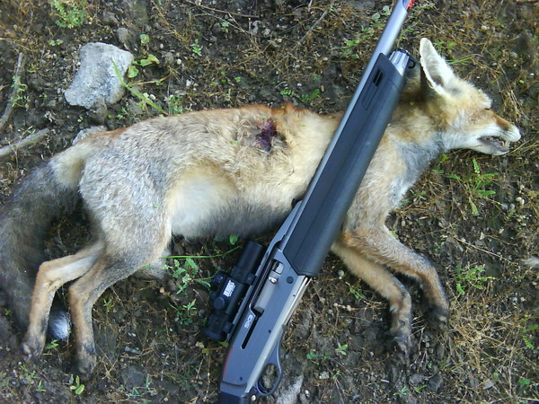

Hace unos meses me compre la Winchester sx3 big game con cañón slug, y he decirte que no te arrepentirás de lo que pueden hacer estas escopetas hasta los 100m de distancia.
Yo utilizo las balas Winchester partition gold (https://www.cabelas.com/p-0016697214138a.shtml) que son específicas para cañones slug y he de decirte que para ser una escopeta agrupan muy bien. Hay algún post por este foro en el que se comentan películas para no dormir de agrupaciones a 200m. Yo las he probado a 80m de distancia. He colocado a la escopeta un visor de punto rojo sin aumentos, por lo que tirar a mayores distancias, me resulta muy difícil incluso apuntar al centro de la diana, por ello desistí de intentarlo.
En las fotos puedes ver el resultado de cómo agrupa mi escopeta con estas balas (tres tiros en un circulo de un diámetro de unos 8-10cm a 80m de distancia).
Solamente he tirado a una zorra a 92 metros (medido posteriormente con telémetro) y en la foto se ve el resultado.
Luego probé con la Sauvestre y algunas entraban en el folio (DINA-4) y otras no, por lo que no te recomiendo esta bala para tiros largos.
Ahora bien, los cartuchos de 70mm pegan fuerte, pero los de 76mm son desmesurados, haciendo además un ruido infernal. Las balas son caras, unos 23€ la caja de 5 balas pero merecen la pena.

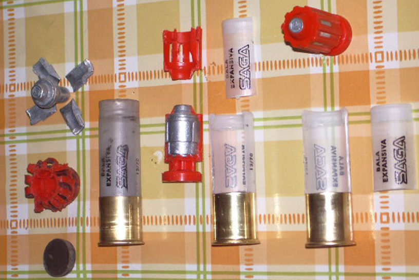

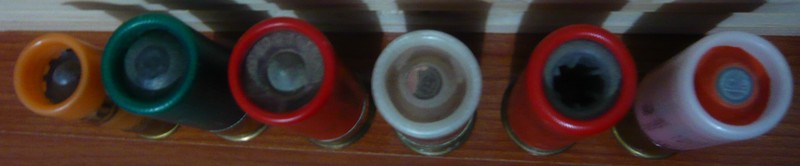

Recuerdo que Saga tenía cuatro tipos de bala de escopeta, la Maciza, la clásica Breneke, la de punta hueca y la expansiva. En la foto de derecha a izquierda tienes la expansiva, la de punta hueca, la Breneke y la maciza.
La bala cobreada que me comentas es la expansiva. Son tres piezas las que forman la bala, un cilindro central con la punta más gruesa, un anillo central donde va metido el cilindro central, y una carcasa plástica que lo mantiene unido todo y que a la vez tiene los aletines para estabilizar el vuelo. Hace unos años las dos piezas metálicas venían cobreadas y el plástico era blanco. Hoy día vienen como en la foto.
Son unas balas muy carniceras. Cuando impactan el cilindro interior hace que el anillo se abra y causa una descarga de energía brutal pero muy temprana. Además el contenedor de plástico se debe dañar con los chockes de los cañones lisos y son muy imprecisas.
Voy a buscar una foto de un cochino que mató un amigo de Cullar Baza con bala expansiva. La foto salió publicada en la revista Todo Tiro, y se veía como la bala había destrozado los dos jamones para dejarlos para la basura.
En mi humilde opinión lo que no se debe hacer es usar balas con aletines en cañones estriados, porque no coinciden y no estabilizan bien el vuelo de la bala.
Ante la diferencia de precios que hay, yo probaría primero lo más asequible y si no funciona se puede gastar más. Yo compraría "silvadoras"primero.
