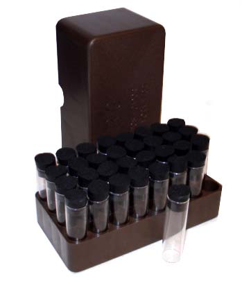

3- Tubitos para llevar las cargas previamente dosificadas, bien sea pesándolas o midiéndolas con dosificador por volumen.
La frecuencia de su uso, más la fuerza ejercida sobre ella a la hora de atacar la bala, hacen probable la rotura de una baqueta de madera (sin tratar). Si agregamos a la ecuación las posibles consecuencias para la integridad del tirador de tal incidente, el resultado es categórico: Las baquetas de madera, sólo para adorno.
