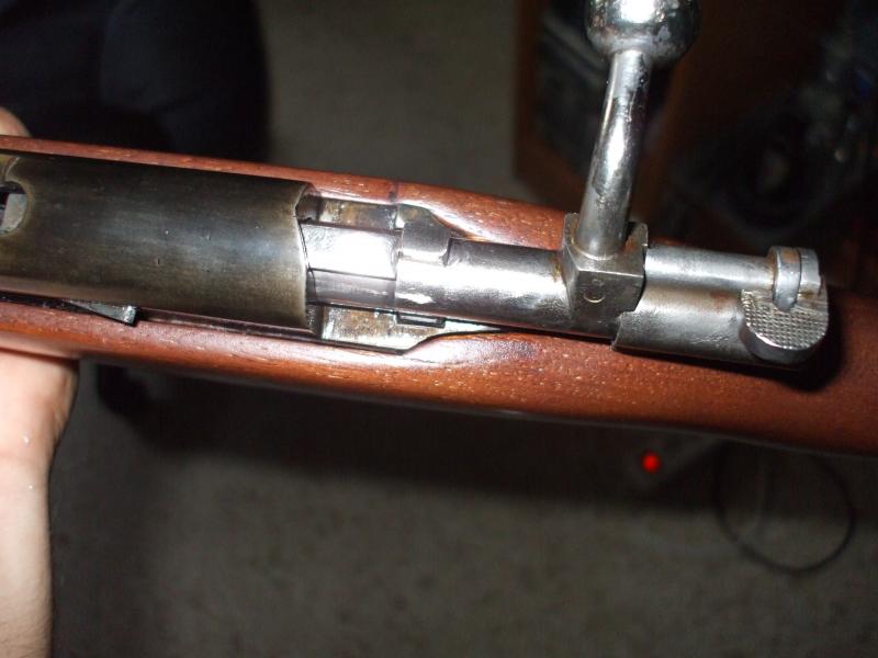

Hace algunos meses cayo en mis manos una carabina Destroyer del 9 Largo, he restaurado las maderas pero el cerrojo esta un poco rebelde, una vez que lo saque de su sitio no he podido volver a colocarlo correctamente. Nunca he visto el despiece de este modelo, si alguien tiene uno por favor puede enviarme una copia. De todas maneras si alguien cree saber que le ocurre estoy abierto a sugerencias.

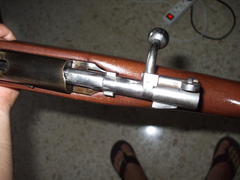

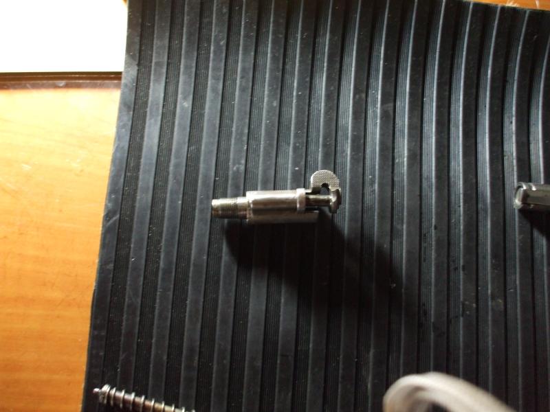

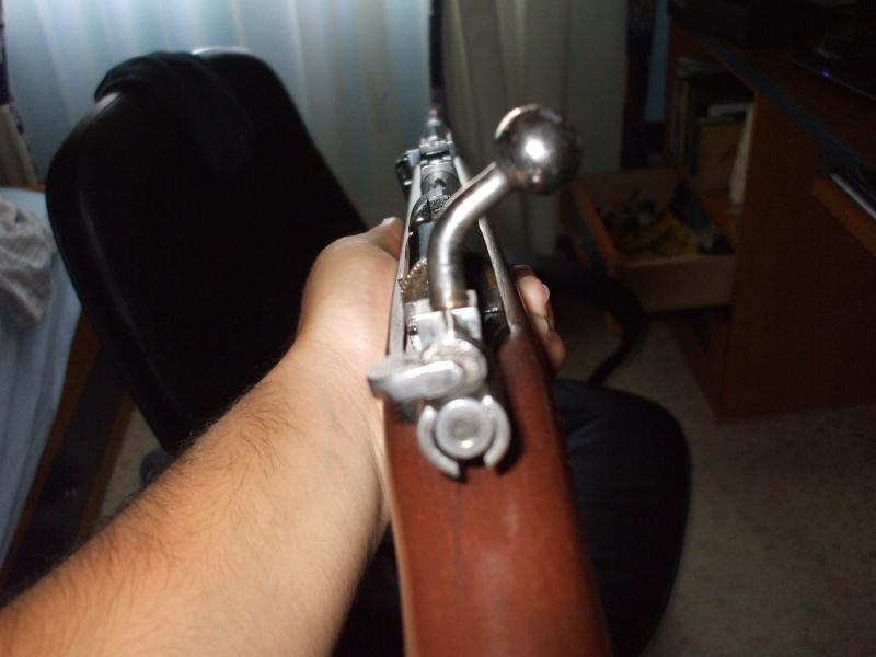

Usted tendrá el cerrojo como el que se muestra a continuación, fuera del arma.

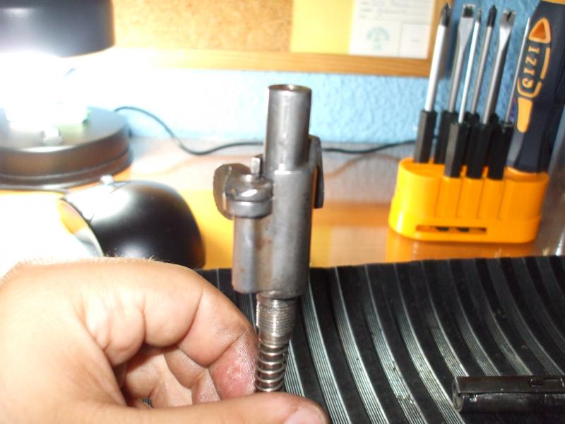

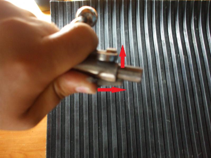

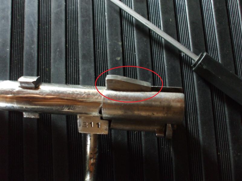

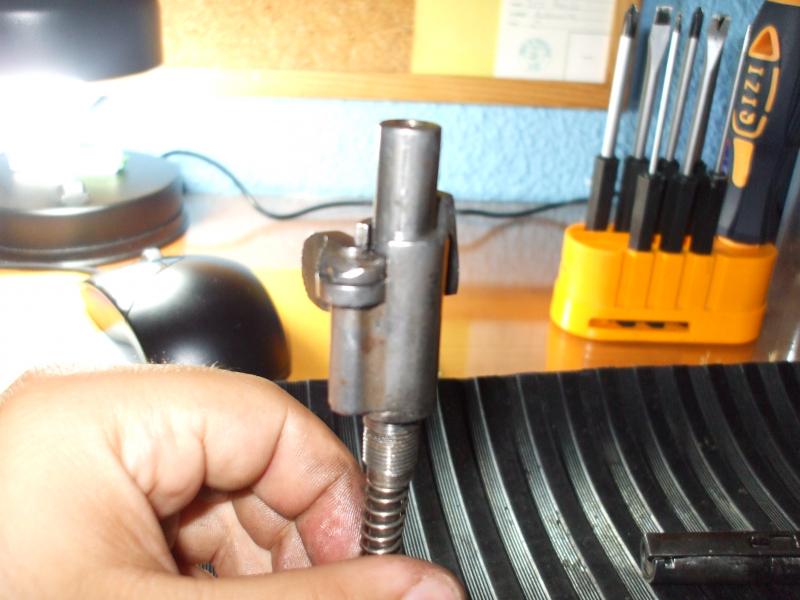

Bien localizará la parte del cerrojo que se muestra en la siguiente imagen.
Haciendo presión con un destornillador u otro utensilio empuje hacia atrás hasta conseguir que la maneta del seguro gire hacia la derecha.

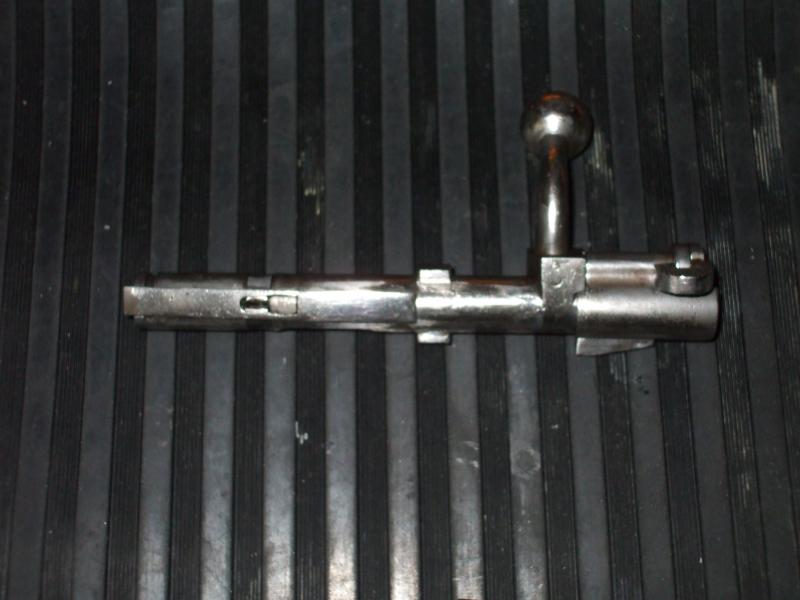

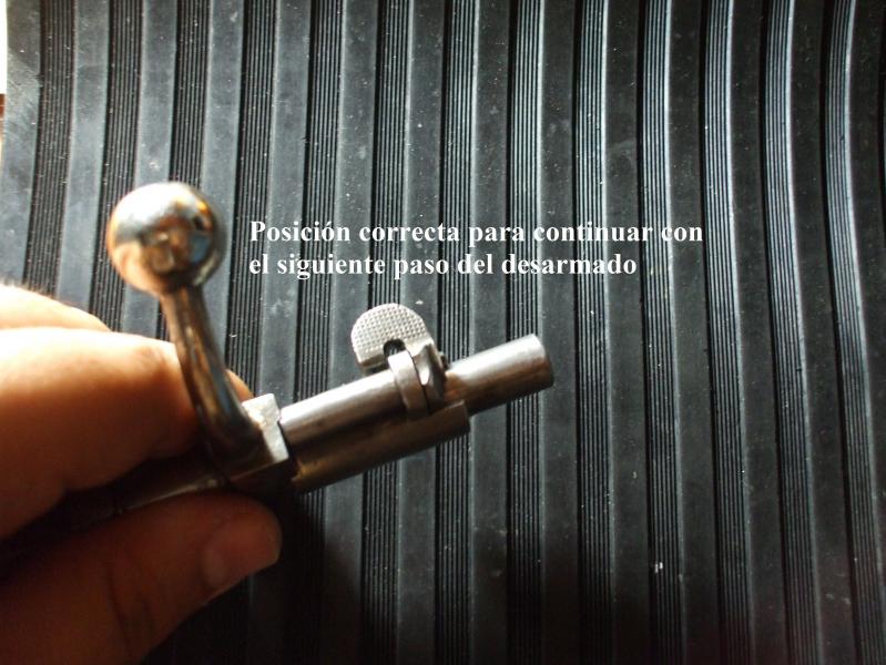

Obtendrá el siguiente resultado, esta es la posición necasaria para poder pasar al siguiente paso.
Bien ya tenemos un 40% del desarme hecho.

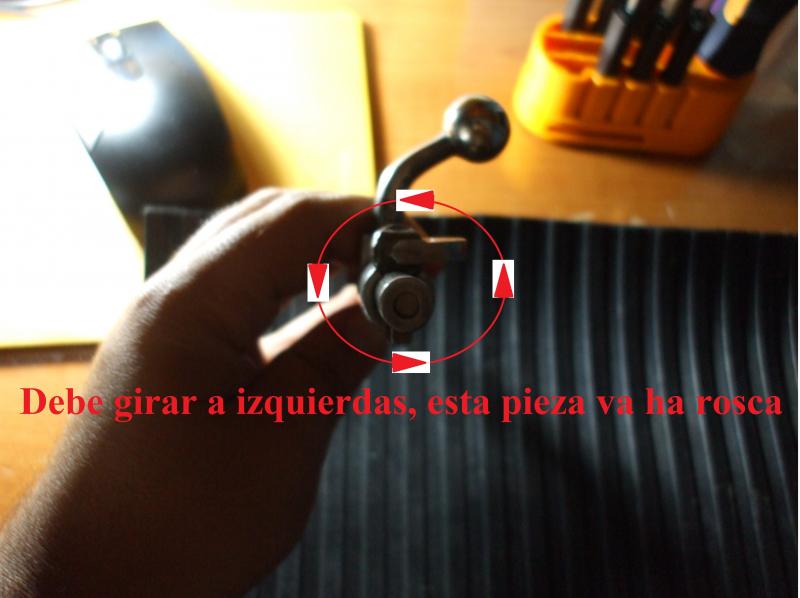

A continuación giramos la pieza a izquierdas, puede ser que este duro por que es posible que nadie lo ha quitado en varios lustros pero sale con la mano, si se tiene que ayudar de alicates por que este muy muy duro proteja el metal con un trapo a fin de evitar en contacto directo sobre el metal.
El cerrojo está desarmado en un 80%

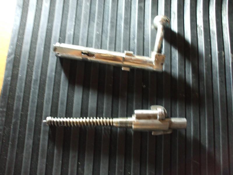

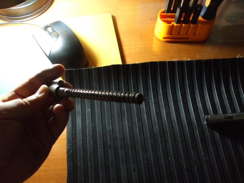

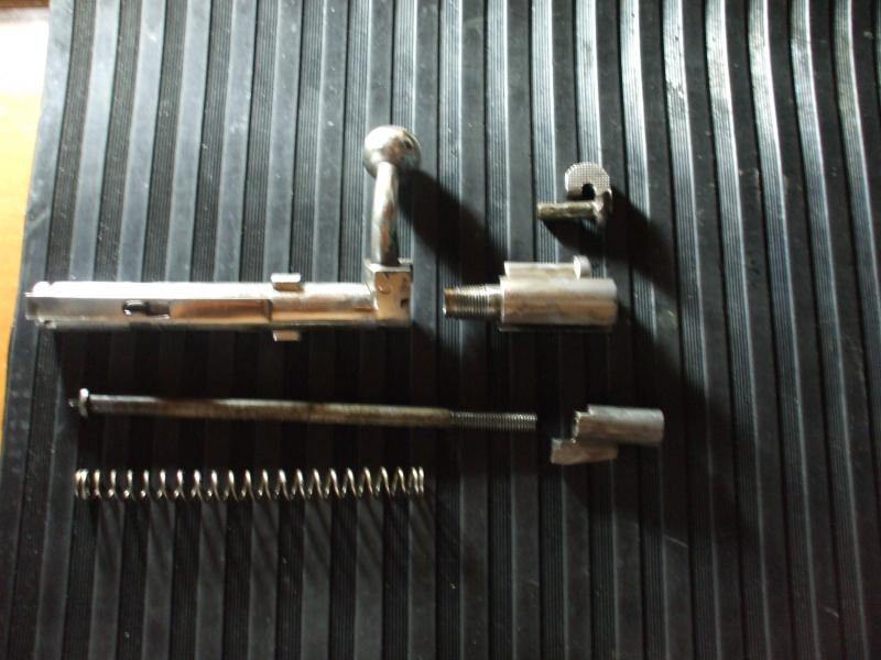

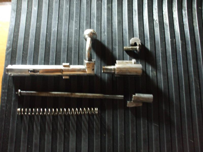

El siguiente paso es quitar el seguro haciendo girar la maneta a la izquierda y desenroscar la aguja percutora, también a izquierdas. Una vez haya acabado de desenroscar la aguja percutora estará completamente desarmado el cerrojo, obtendrá lo que se muestra en la imagen
Como puede observar se compone de pocas piezas, es muy simple a la vez que efectivo.

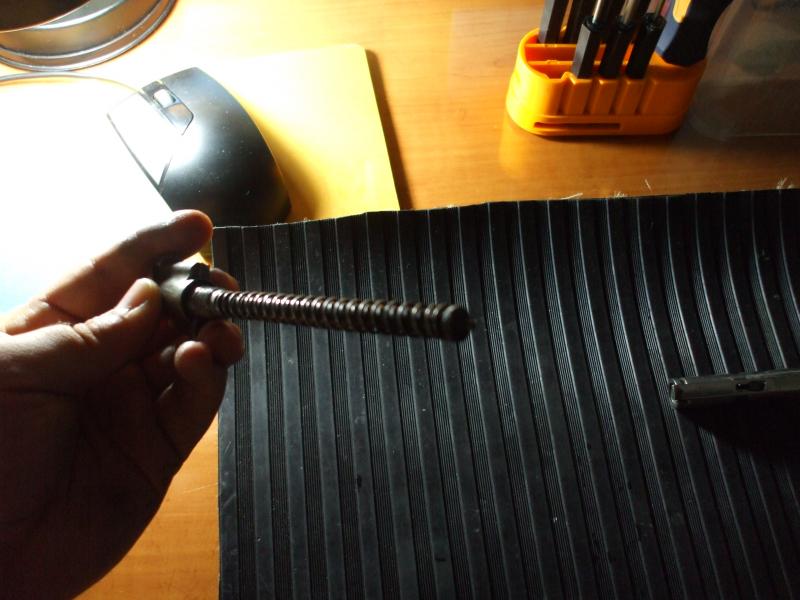

El siguiente paso es empujar la aguja percutora hacia atrás hasta conseguir hacer girar la maneta del seguro a la derecha, tal como hemos hecho en pasos anteriores y se obtendrá el resultado de la imagen.
Lo siguiente es roscar el conjunto en el cuerpo del cerrojo hasta que no se pueda más y lograr conseguir en ajuste de sendas piezas como muestra la imagen.
Nuevamente giramos la maneta del seguro a la izquierda liberando la aguja percutora. Una vez hecho esto ya tenemos el cerrojo listo para su montaje en el arma.

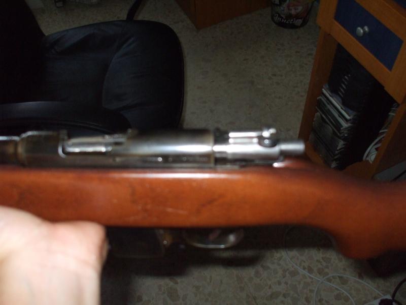

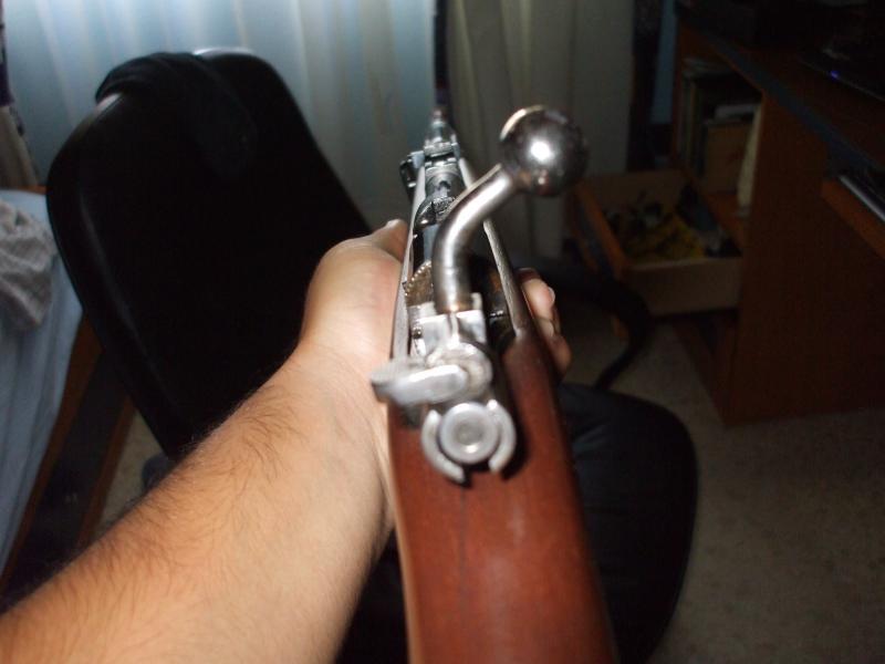

Hemos resuelto un problema pero nos queda otro, el montaje del cerrojo en el arma.
Es sencillo, cojemos el cerrojo tal y como está, lo introducimos por la parte trasera del arma haciendo coincidir la uña extractora con la parte superior como se muestra en la imagen.
Puede ser que no entre fácilmente, como es mi caso, tendrá que girar la maneta del cerrojo hacia los lados (izquierda y derecha) suavemente a la vez que empuja hacia adentro hasta que entre a tope, paciencia que eso entra seguro. Es conveniente que previamente se haya echado aceite de armas al cerrojo y a la cavidad de este en el arma, para así conseguir que entre más fácil.

el siguiente paso es hacer coincidir el tetón del cerrojo con su ranura como se muestra en la imagen.
Una vez hecho esto giramos el cerrojo a la izquierda como en la imagen.
Y ya tenemos listo nuestro Destroyer para hacer uso de él.

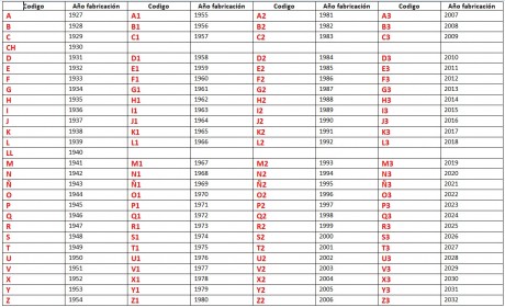

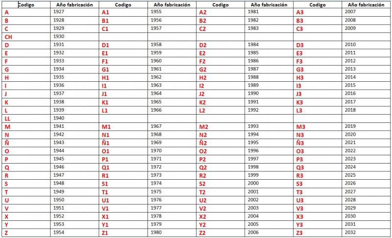

Como curiosidad adjunto un documento el cual permite saber el año de fabricación del arma. Este documento es valido para toda arma que haya pasado por el banco de pruebas oficial.
Busca dicho código en la parte superior.
Esta podemos decir con seguridad que es de 1960

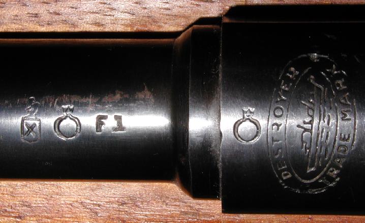

En la carabina que trato de restaurar aparecen las letras PV, en la tabla que adjuntas no figura ninguna fecha. Puedes indicarme el motivo.

jc-lorca escribió:En la carabina que trato de restaurar aparecen las letras PV, en la tabla que adjuntas no figura ninguna fecha. Puedes indicarme el motivo.
Las letras que te dice keoriginal tienen que tener un asterisco encima (*).
PV son los punzones de que se ha probado con pólvora viva (sin humo)

En esta no puedo ver el numero que me dices, es totalmente distinta. Si puedo hago una foto y la adjunto para que me asesores. El unico numero que saco en claro es el de serie 2016. Te valdria con este para identificar año de fabricacion?

Pon fotos porque si no tiene punzón de aceptación es anterior a 1927, con ese nº de serie tan bajo puede ser desde 1921 a 1926.
¿Es de cargador monohilera, de tresbolillo o se carga con peines por la parte superior?
Pon fotos de la zona del cargador y de los punzones.
Aparte del PV tiene que llevar un león rampante.

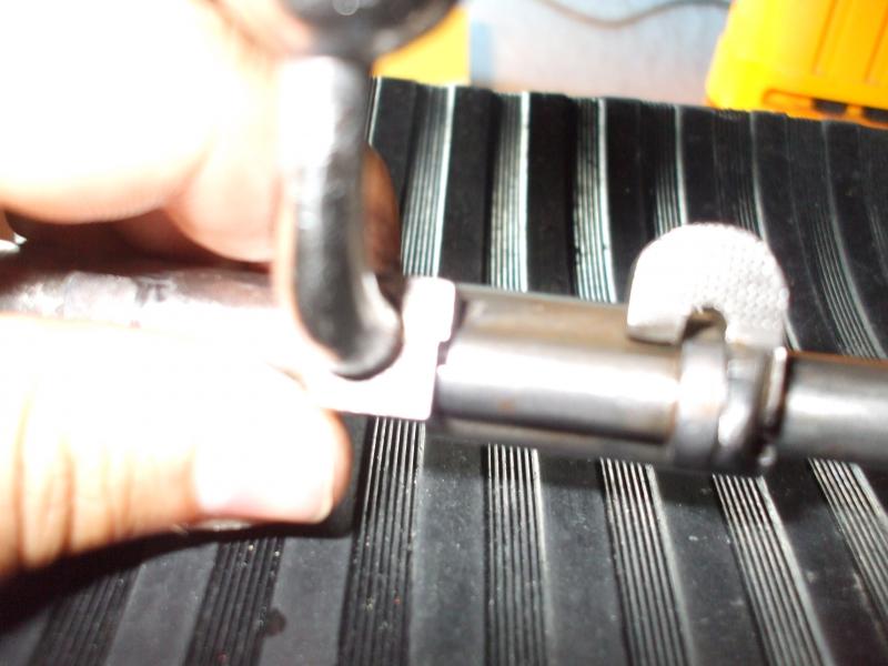

keoriginal, gracias por las fotos, pero una pequeñas puntualizaciones:
Si se va a desmontar el cerrojo completamente, lo mejor es montar el arma de manera que la nuez quede atrás lista para el disparo, colocamos el seguro en la posición de desarme (vertical) y ahora abrimos el cerrojo hasta enfrentar el tetón izquierdo con la canal del cajón de mecanismos, girar a derecha como bien dices y seguir sacando el cerrojo, de esta manera nos evitamos tener que montar a mano empujando en el diente de disparo de la nuez.
Para desenroscar la aguja en lugar de girar la aguja es mejor presionar la punta sobre un trozo de madera hasta que la nuez salga por detrás en ese momento desenroscamos la nuez. Es conveniente apretarla bien a la hora de montar porque suele aflojarse, asomando mas de lo debido por el grano de fogón llegando a perforar el pistón, yo la aprieto con una mordaza de presión, que también uso para empezar a desenroscar.
A la hora de montar el cerrojo en la acción importante colocarlo en la posición de cerrojo abierto para no golpear la madera con el diente de disparo, que muchas de las que ves por ahí tienen el arañazo típico del diente en la madera.
