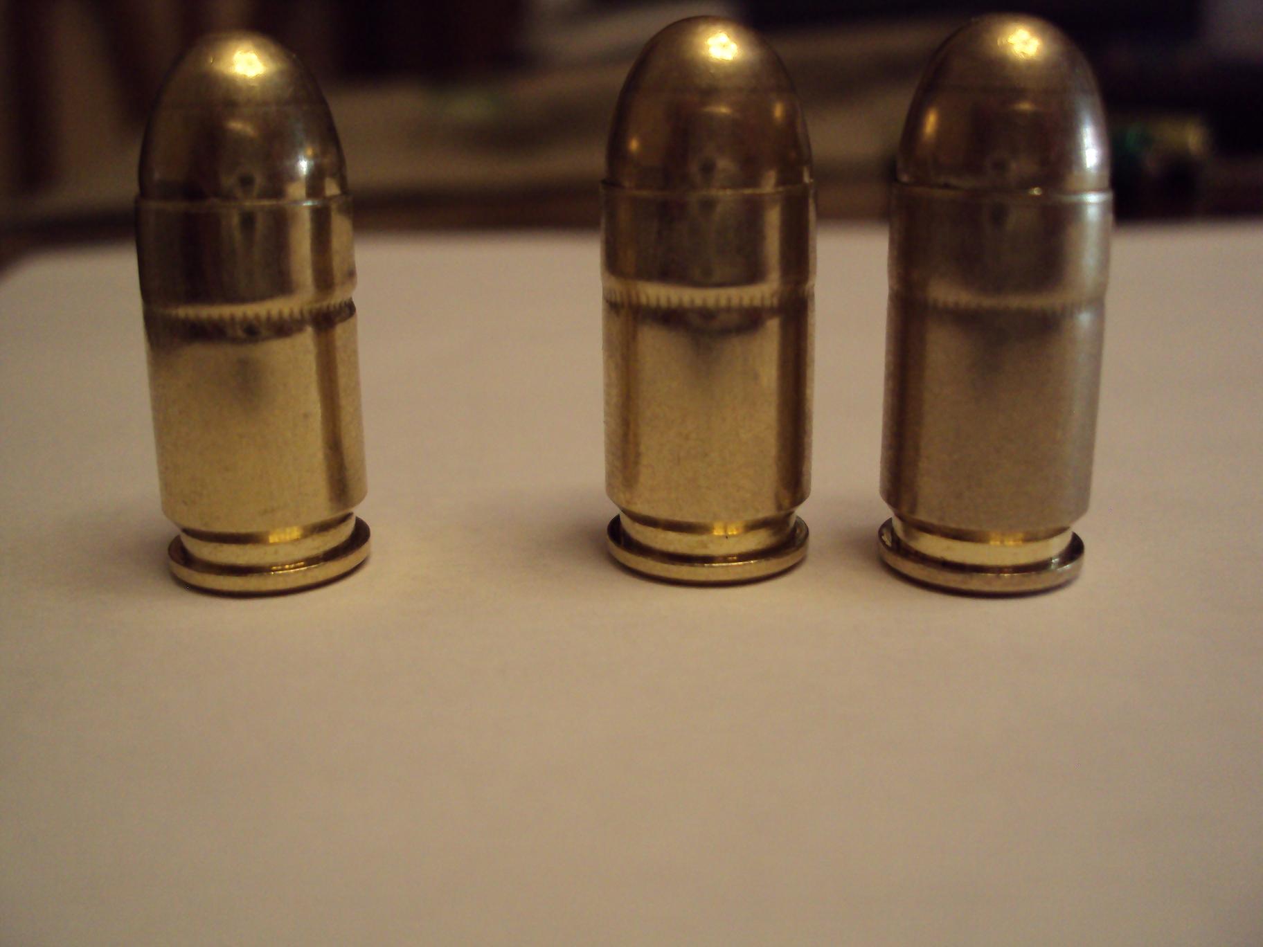

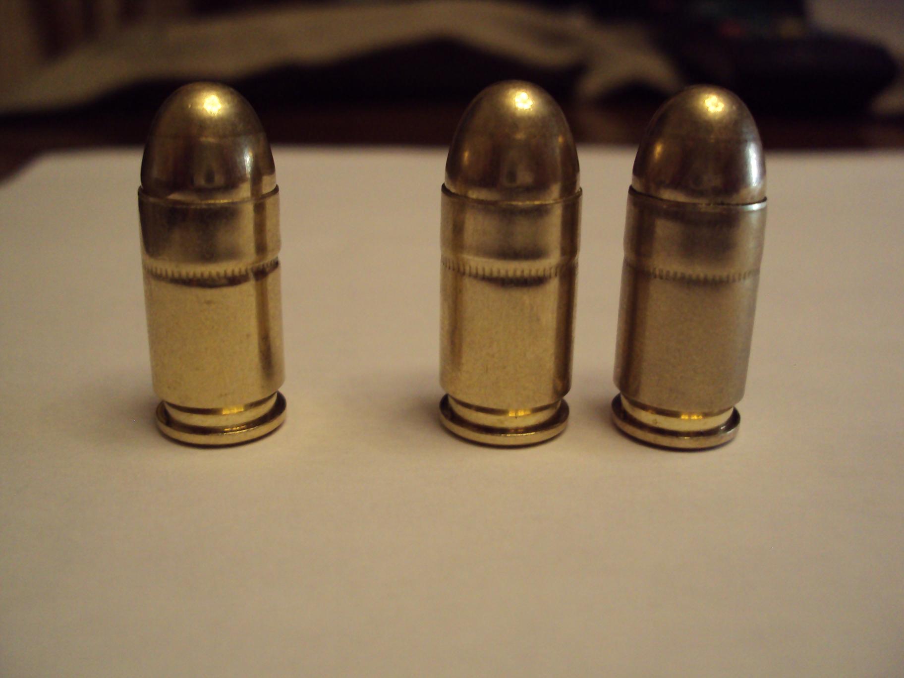

hola, agradeceria si alguien me puediese explicar por que me pasa esto en las vainas, cuando recargo, este calibre el 9 corto, la mitad de la vaina se queda marcada como se ve en la foto, pero la otra midad se queda bien, esto a que puede ser debido?, las vainas son fiochi, nuevas, ya que en otras recargas que hice con vainas starline, no pasaba.
los dies son los lee.
la punta es de 95 grains.
os pongo unas fotos
os pongo unas fotos

Re: AYUDA, POR QUE ME PASA ESTO EN LAS VAINAS
A falta de un análisis más exaustivo, prueba a introducir menos la punta para que no tropiece con el canal ese que tiene la vaina, además si recalibras las vainas antes, aunque sean nuevas, el dichoso canalillo quedará bastante menguado.
No se me ocurre otra cosa.
Quizás un exceso de "crimpado" aunque no sé como solucionarlo, creo que se debe a eso.
Por lo que puedo apreciar en alguna foto, el proyectil no queda bien crimpado con la vaina, osea, la vaina no queda bien cerrada. Por otra parte asegúrate que el LTC es correcto y que el die utilizado es el apropiado, ya que creo que es para marcar en el proyectil la linea de tope de introducción en la vaina. ¿ Has disparado alguna de estas? si es así, ¿ como te queda la vaina? si salen demasiado negras, es que el cartucho no esta bien cerrado. Creo.....
Hola, compañero:
Dices que sólo se te marca vaina. ¿Es siempre la misma mitad, en relación a su posición en la prensa? - Si es así, ¿no puede ser un defecto de centrado o de alineación de la máquina, que te meta las puntas ligeramente inclinadas?

hola, gracias a todos por vuestra ayuda, despues de hacer mil y una pruebas, me he dado cuenta de que casi siempre lo hace en la misma mitad, si, perop con vainas de starline no pasa.
y que la unica manera de que no me salga es dejando la LTC del cartucho a 23,60 , aunque me parece a mi que se queda muy corto el cartucho, segun las tablas de recarga del manual de saul bracenas creo recordar son 24, pero en el de angel polvorosa son 23,50.
que os parece esta medida la punta el fmj de 95 grains.
la carga 3,5 de ba9.
ah estas no las he probado, probe otra carga de 3.5 grains en vainas starline, con punta de 95 grains RG, encamisada.LTC 24,65 que era la longitud de una original PMC que medi.
saludos Y MUCHAS GRACIAS A TODOS!!!!!!!!!!!!!!!!!!!!!1
No, muchas gracias a todos no.
No corras tanto, compañero. Vamos a solucionar el problema que segun leo, no hemos acabado de solucionarlo.
Porque te pasa eso. Te sucede eso, porque tu has regulado el Die para que te suceda.
Con la mania del crimpado.
El tercer Die, el que te asienta el proyectil en la vaina hay que regularlo para que te asiente el proyectil y para que no te deforme la vaina y esto es lo que a ti te sucede.
Olvidate del dichoso crimpado y haz el resto bien.
Demos un rapido repaso. Aunque supongo que lo sabras, pero hay que hacer todos los pasos en el relato.
Con el primer Die, recalibras la vaina y sacas el piston.
Con el segundo Die, abres el cuello de la vaina, lo suficiente para que al dejar la punta esta no se caiga, vaya torcida o no (de eso se encarga el tercer Die, de enderezarla).
Con el tercer Die, colocas la punta en la vaina y la situas a la produndidad deseada.
Pero ojo, con el tercer Die, para regularlo hay que hacerlo de la siguiente forma.
Primero, tienes que aflojar la parte superior (o incluso quitarla) y subir la rosca el Die al maximo.
Quitas el Die y metes una vaina y bajas la palanca y por lo tanto sube la vaina al maximo.
Vas roscando el Die y mirando la palanca, cuando esta se intente mover, has llegado a la profundidad del Die, roscas la tuerca del Die.
Y entonces pasas a regular la parte superior, la que va a asentar la punta.
Cojes una vaina vacia, haces todo el proceso, recalibrado, abocardado y le pones la punta.
Vas regulando la parte superior, hasta que la punta se introduzca a la profundidad adecuada.
Te sera imposible deformar la vaina, pues esto, si has regulado bien el primer paso, la vaina no sube mas y no se deforma. Si juegas con la tuerca del Die, esto te permite que la vaina suba un poco y conseguir el cierre de la parte superior de la misma, pero hay que tener mucho tacto, para conseguir esto y no lo otro es decir que la vaina se deforme.
No se si me he explicado.
Un saludo al foro.
Un saludo al foro.
buen tirador, el proceso lo hago tal y como dices, el crimpado solo le doy un cuarto de vuelta una vez que la vaina toca el die (3 die). ademas con las vainas que no llevan el anillo ese, no me pasa.
respecto a lo de la carga que pongo que te parece?
la LTC es correcta a tu parecer, en relacion con la carga?
saludos y gracias otra vez.
Poco más que añadir a lo dicho por buen tirador.
Tú mismo lo has dicho: con Starline no te pasa. A mí con esa marca me va muy bien, así que me quedo ahí. Me da que, como te ha dicho el compañero, al querer crimpar lo que haces es empujar la vaina para abajo, que cede por el punteado. Como la Starline no tiene punteado no cede por ahí pero seguramente la estás forzando. Piensa que los cartuchos como el 9C, 9 Pb, etc, hacen el espacio de cabeza en la boca de la vaina y si la crimpas estás favoreciendo que la vaina penetre mucho en la recámara; con eso corres el riesgo de que la ignición falle, por poco picado, al alejar el pistón de la aguja. La vaina ya tiene suficiente tensión para sujetar la bala y el cartucho no tiene tanto retroceso como para sacarla del sitio en los que tienes en el cargador.
MI carga es: Starline, Remington ojival de 95 grs, pistón CCI Small Pistol, 3,7 grs de BA9 para un LTC de 24,6 mm. Dies Lee (pronto SCBS o Redding).
JW.
Ese mismo problema lo tenia yo con el CL 38 y es por que la vaina tropieza en el tope del die, el que hace grimpar ligeramente la vaina, tienes que subir el die y bajar la tuerca del die que es la que le da la profundidad de colocacion a la punta en la vaina. haz varias pruevas y veras como solucionas el problema
ya he resuelto el entuerto, como decia kajisan, al final he bajado la palanca de la prensa y he roscado el 3 die hasta que ha tocado, y en vez de darle un cuarto vuelta mas para crimpar ese pelin, pues se la he quitado, bueno en realidad un tercio de vuelta, y al parecer no las jode por donde el picado, ya que estas vainas de nuevas van en media vaina un poco marcadas ya de nuevas.
y la otra solucion y la mejor de todas a sido, como ha dicho JONH WOLF, es USAR VAINAS STARILINE, Y no comprar mas de estas, jejejejeje
saludos a todos y GRACIAS nuevamente.
eso mismo me paso a mi con el CL 38 y era por que el cartucho hacia tope en el die y arrugaba la baina, tienes que subir el die y vajar mas el tornillo del die que tiene en la parte superior que es para bajar la punta, haz la prueba con un cartucho que no tenga ese defecto y ajusta el die primero y veras como no te hace ese defecto
Hola, el problema es que estas haciendo roll crimp y la municion de pistola lleva taper crimp, esto lo solucionas levantando el dado un pelin, no te puedo dar medidas ya que no tengo manera de medirlo e introduce otro pelin el empujador de la punta para que el largo total no te quede "largo".
Cuando termines de montar la municion el borde de la vaina tiene que "rascar" y no quedar lisa, para dar ejemplo, estas crimpando como para un .38/.357, o sea la boca apretada hacia adentro.
No gastes dinero innecesariamente en cambiar lo que tienes es solo problema de regulacion, suerte y cualquier cosa a las ordenes
