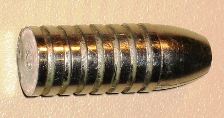

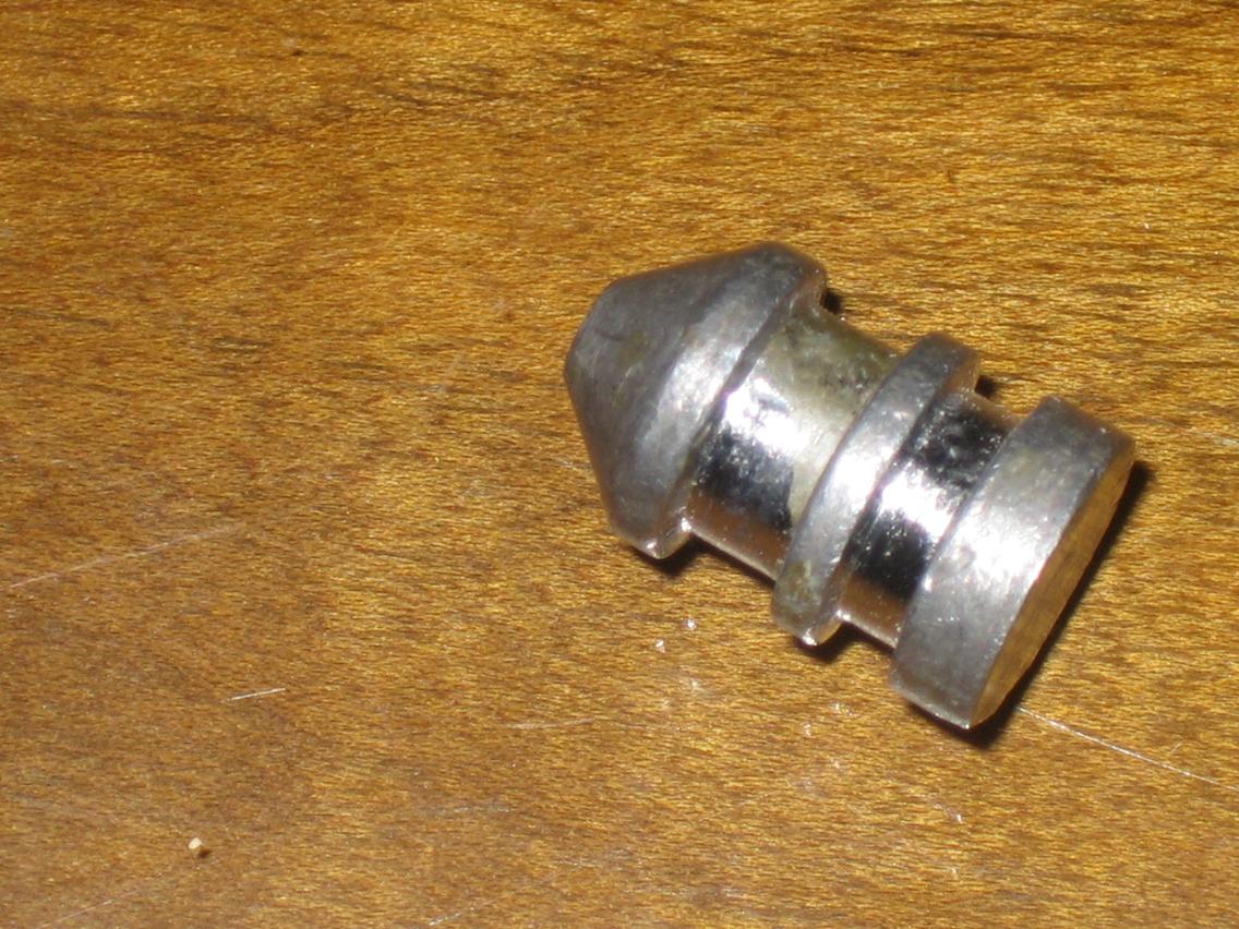

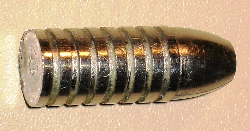

Hola adjunto fotos de la bala que creo que usa este rifle, pero la turquesa no se que modelo es la bala pesa 243,6 greims con lo cual creo que sera 245, habia pensado comprarla de aluminio porque tampoco creo que funda muchas y las de hierro se me van de presupuesto.La foto que adjunto es de una bala que me dio hector.

Hola, recientemente he comprado una turquesa para fundir mis "MAXIS", yo no encontre de aluminio y al final compre la de acero al tio fredo, en cuanto al peso de la bala que estoy fundiendo es de 270 grains aprox. Las de la turquesa de Pedersoli tienen la punta mas plana que la que muestras en las fotos. Si tienes alguna duda o puedo ayudarte ya sabes donde estoy.

No te compres la turquesa de la Maxiball "corta", compra la de la Maxiball long, que es ésta del enlace. El estriado del Hawken Match, no es amigo de proyectiles cortos, debido a su paso tan rápido que tiene. 1/20.
Hace poco el compañero LESAKO, vendió una turquesa Hensel par fundir la Maxiball Long. Verás que es más larga que la que nos enseñas.

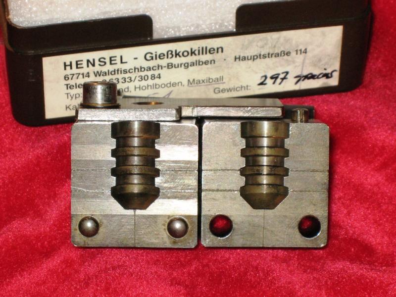

Las turquesas Hensel, se fabrican bajo encargo y son caras, si no las más. La venta de LESAKO, era una buena ocasión.
Una turquesa Hensel, sólo la turquesa sin las tenazas, estará en torno a los 150 euros nueva.
Pedersoli, creo que tiene en catálogo otra turquesa para fundir Maxiball Long, y cuesta la mitad, aunque tiene una longitud intermedia, entre la que enseñas y la Hensel.

Como a falta de pan buenas son las tortas, con el proyectil que te ha dado Héctor, también le podrás sacar partido, siempre que modifiques las cargas para evitar una velocidad inicial demasiado rápida, que haga que la bala se salte las estrías. Para el tiro a 50 metros, tampoco es necesaria una velocidad inicial demasiado grande. En torno a los 250-300 metros por segundo, agruparás. Prueba el proyectil de Héctor con una carga de 20 grains de Suiza del n2, y 30 grains de sémola.

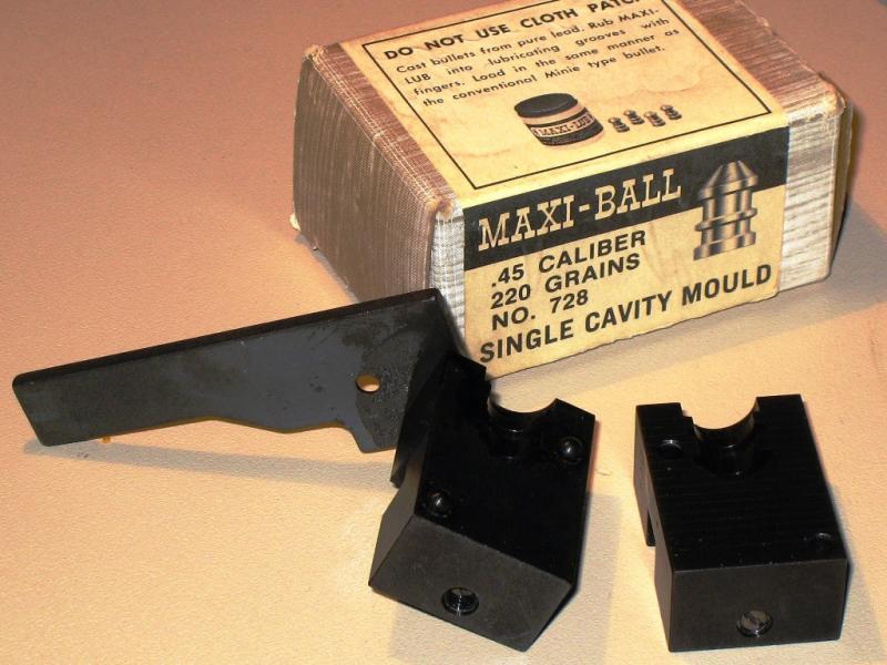

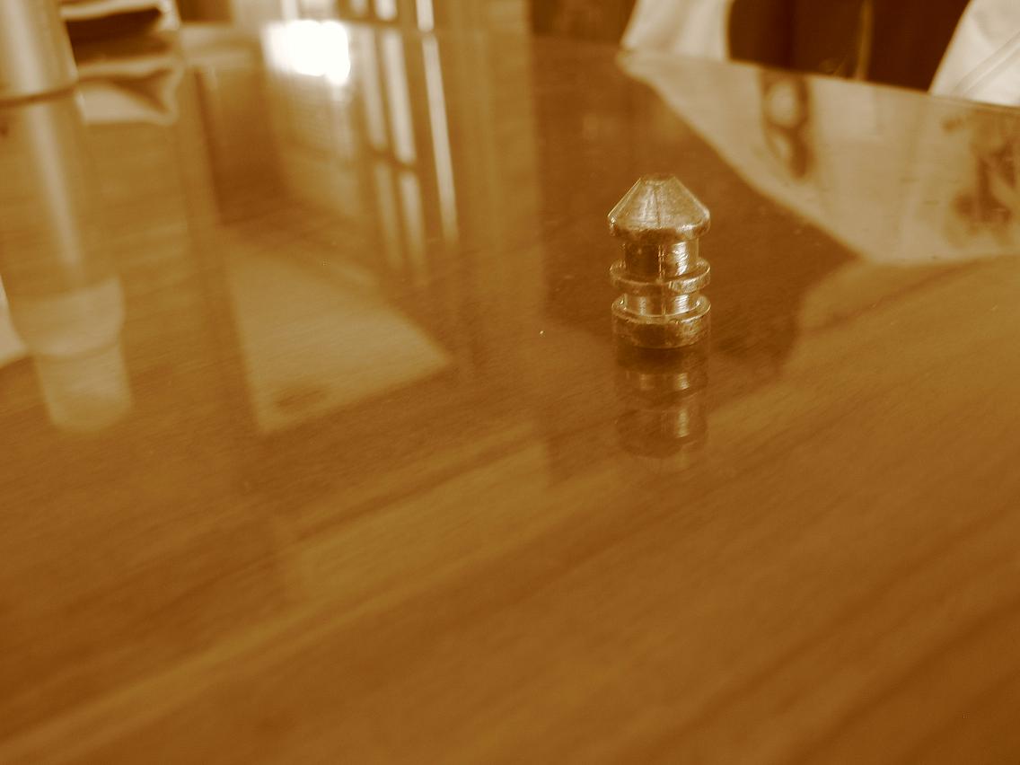

Las balas de Hector son idénticas o casi identicas a las que uso yo ahora que las saco de una turquesa Tompson con un peso "teórico" de 220gr. Si pesan 245gr (o alrededor) son probablemente de una turquesa Lyman que da ese peso teórico.
Las mías son muy precisas en mi rifle (bastante más que yo tirando de pie a pulso) pues tirando con apoyo no salen del 10. Pero mi rifle no es un Hawken Match ni tiene su paso de estría de 1:20" sino de 1:48".
La turquesa Hensel daba casi 300gr, o sea una bala notablemente más larga y tiene 4 anillos en vez de 3.
De todas formas por el tipo de estriado del Hawken Match ninguna de estas balas son idóneas aunque puedan funcionar bien en determinados usos. La bala que toca a este rifle es la Lyman 457121PH que es un supositorio de 475gr aunque resulta comprensible que nadie la use para tirar a 50m ya que requiere mucha polvora y, así las cosas, va sobrada de peso y potencia. Lo que sucede es que el Hawken Match es demasiado rifle para Vetterli.

TURQUESA HENSEL

TURQUESA TOMPSON

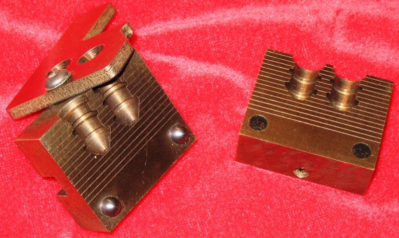

Esa Saeco también te la vendí yo, y no niego que puede que me precipitara ya que llegué a pensar que no me compraba rifle por culpa de la comedura de coco del Hawken Match y el Volonteer (mismo rifle con traje distinto), al final me he hecho con un "mierdilla" en palabras de viejo avancarguero pero que me salió barato, es muy cómodo para tirar con el y su estriado de 1:48" es ideal para las maxibalas de a duro la docena.
Tambien conservo la foto de la Saeco :mrgreen:
Hola adjunto fotos de la bala que creo que usa este rifle, pero la turquesa no se que modelo es la bala 150
Saeco maxibala doble
