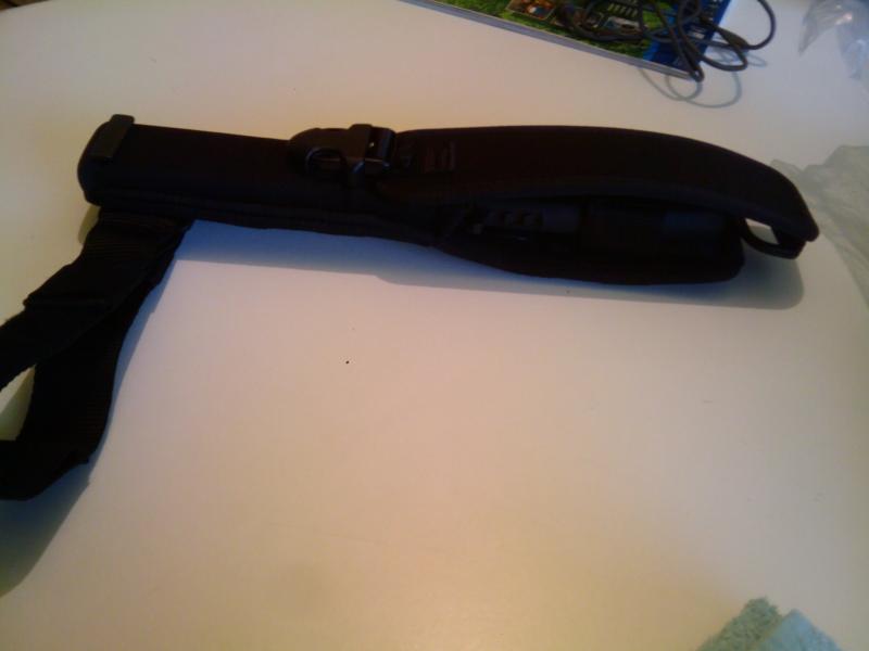

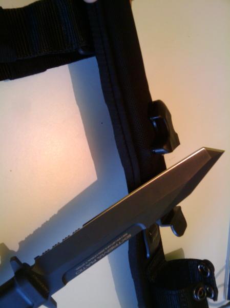

Y hay dejo unas fotos para el que no conozca el modelo:
En alguna se puede apreciar la tapa que trae la funda y en otra el clip que queda permanete en la misma, el cual no se puede quitar sin romperlo.

Y por cierto, rectifico, el enganche si se puede desmontar, aun no tengo muy claro como pero ya lo he desmontado parcialmente, sin romperlo claro.
