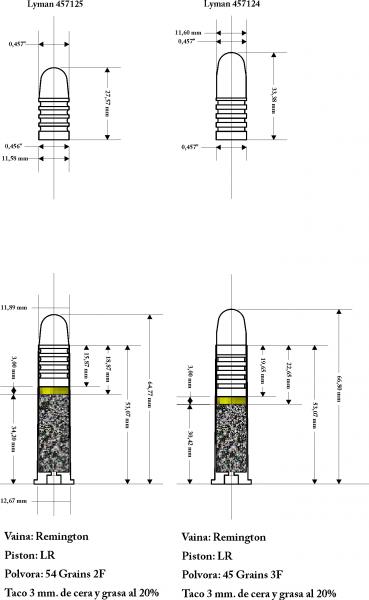

Hernando
Mensajes: 1012
Registrado: 15 Dic 2007 07:01
Re: recarga rifle sharp
Mensajepor Hernando » 09 Jul 2010 19:59
Aquí te envío un par de formulas que en el mío van bien.
