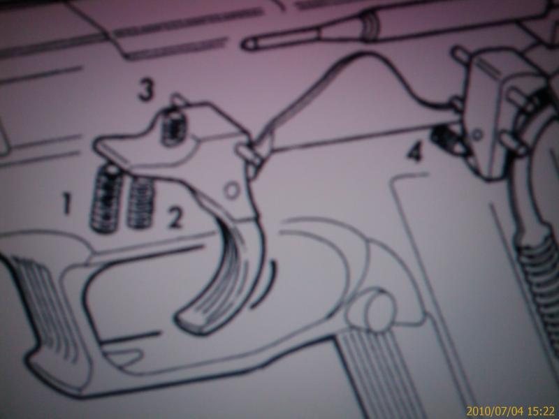

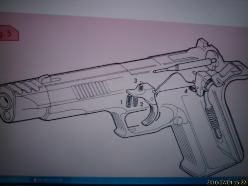

hola te explico como ajustar disparador, según el manual esto es lo que pone:
Tornillo 1: Girando en sentido horario se alarga el recorrido del 2° tiempo, en sentido contrario
disminuye. El tornillo interior regula el peso del 2° tiempo, girando en sentido horario
aumenta el peso del segundo tiempo y en sentido contrario disminuye.
Tornillo 2: Girando en sentido de las agujas del reloj se disminuye el recorrido libre después de la
salida del disparo. ATENCIÓN si se acorta demasiado la pistola no monta.
Tornillo 3: Sirve para modificar el recorrido del primer tiempo del disparador.
Tornillo 4: Regula el punto de desenganche (Trigger Stop).
ATENCION, LOS TORNILLOS 3 Y 4 SE RECOMIENDA SER MANIPULADOS SOLAMENTE POR EL FABRICANTE.
REALMENTE NO HAY 4 TORNILLOS, HAY 5; EN LA FOTO VES 4 TORNILLOS PERO SI TE FIJAS EN EL ARMA Y EN LA EXPLICACIÓN DE ARRIBA TAL COMO PONE EL MANUAL,EL TORNILLO 1 SE COMPONE DE DOS TORNILLOS, 1 SE AJUSTA CON DESTORNILLADOR 2º TIEMPO Y EL INTERIOR DE ESTE ALLEN AJUSTA EL PESO, NO TE VUELVAS LOCO, SI NO RECUERDO MAL, ES TODO LO CONTRARIO A LO QUE PONE, SENTIDO A LAS AGUJAS DEL RELOJ AFLOJAS Y NO SUBES EL PESO, COMPRUEBALO.
PARA AJUSTAR LOS QUE DESEAS, TENEMOS QUE TRABAJAR CON DOS TORNILLOS EL 3 Y 4, PARA ACCEDER AL 4 TIENES QUE DESMONTAR LA CACHA DERECHA Y POR UN PEQUEÑISIMO AGUJERO CON UNA ALLEN QUE ES DE 1MM SI NO RECUERDO MAL AJUSTA EL RECORRIDO, OJO SI TE PASAS VERÁS QUE NO DISPARA EL "GATILLO".
TIENES QUE JUGAR CON ESTOS DOS. SUERTE Y PACIENCIA

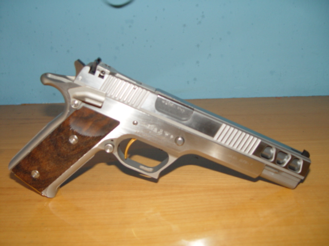

Fotos de la niña iguana :mrgreen:

Acabo de desarmar la pistola y no soy capaz a saber donde está el jodido tornillo "3" que es el que modifica el recorrido del primer tiempo,,,,, :oops:

Mensajepor iguana » 04 Jul 2010 17:09

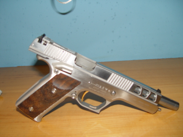

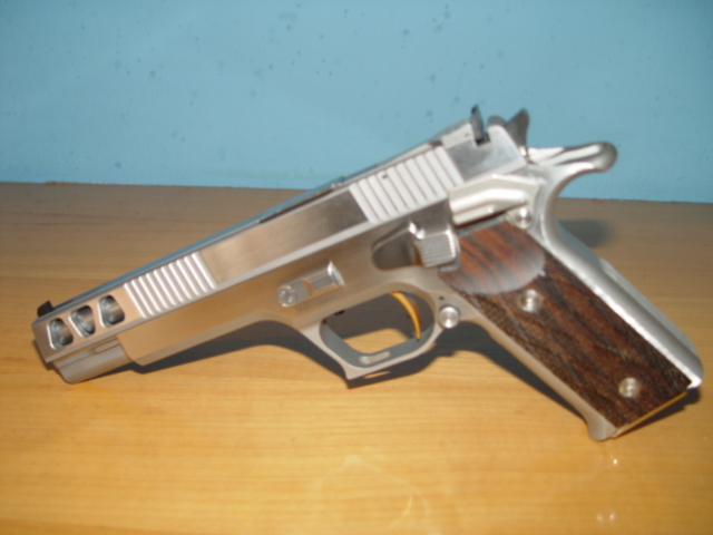

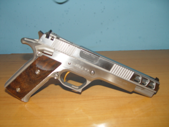

Ahí van Pablo,,,,,no son nada buenas,,,pero de momento no hice mas.

iguana escribió:Acabo de desarmar la pistola y no soy capaz a saber donde está el jodido tornillo "3" que es el que modifica el recorrido del primer tiempo,,,,, :oops:
Tienes que mirar desde el guardamonte te encuentras los dos fuera de hueco del disparador pero dentro del guardamonte, cerca del disparador, pues el tercero está dentro por la parte delantera del disparador, pero dentro del hueco, está donde sale en la foto,no tienes que desmontar el arma para el 3 la cabeza de la allen está por fuera el que te costará mas de encontras es el 4, este desmontas las cacha derecha y arriba de la empuñadura justo debajo del seguro de corredera, yo lo que haria es desmontar la corredera y desde arriba del armazón verás el tornillito en forma de cuña.

Mensajepor iguana » 04 Jul 2010 19:13
GEI,,,ayudame,,,
Aflojé dicho tornillito, al aldo del disparador, el que me dijiste, pero llego un momento que no disparaba y tuve que volver a dejarlo como estaba, bueno casi como estaba, yo creo que algo de recorrido le quite. No obstante, en el momento que no dispare se regula con el otro tornillo, el que esta debajo de la cacha,,,,?????
Independientemente estos tornillos, el 3 y 4, el "manual" no dice nada de como funcionan, me puedes decir el 3, por ejemplo, si dandole una vuelta en sentido del reloj, da mas recorrido al primer tiempo o lo quita,,,???
Perdona por el coñazo pero es que estoy pez en esto.

Mensajepor -GEI- » 04 Jul 2010 19:50
No tengo el arma ahora conmigo, estoy en el trabajo, pero quiero recordar que apretando le quitas recorrido.

Mensajepor pablo1984 » 04 Jul 2010 19:54
iguana escribió:Ahí van Pablo,,,,,no son nada buenas,,,pero de momento no hice mas.
:apla: :apla: :apla: :apla:
