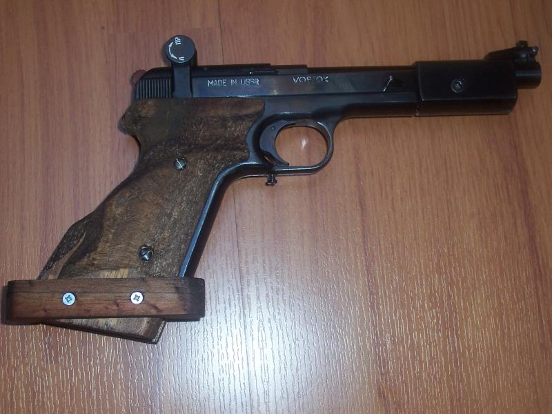

hola,lo unico que puedo ofrecerte es mi experiencia pues una vez pude tener oportunidad de tirar con ella.
Para ser un arma rusa, llegue a hacer buenos puntos con ella pese a casi no entrenar.
Tenia buen tacto de disparador,no me fallo ni una sola vez y lo que si que vi es que no hacia final de carga,quiero pensar que el arma en si no lo hace o si lo hace es que esta tenia algun defectillo.
De acabados austeros pero en apariencia robusta.
la pieza que lleva delante de la corredera hace las veces de montado del arma.
El martillo queda en su posicion de descanso (sin amartillar) bien protegido.En fin,no se si podrá servirte de algo y tambien apuntar que habia una baikal que era muy parecida si es que no es la misma.Saludos.

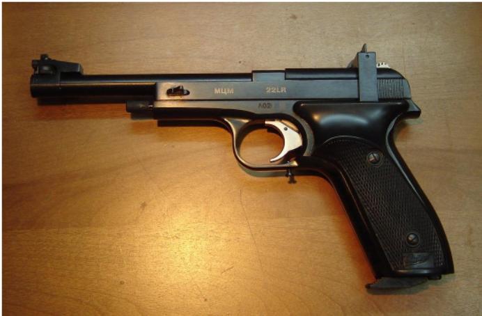

Re: Vostock MCM 22lr

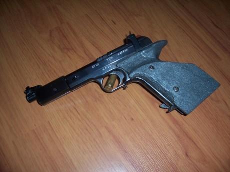

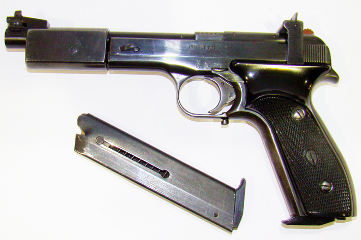

Esta es la mía:

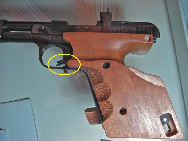

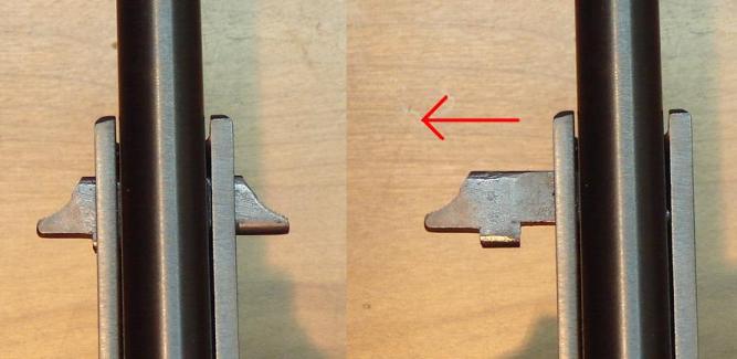

Olvidaba un detalle. El tornillo situado en el guardamonte de la pistola que el compañero wwwarmasligeras identifica como un seguro para el gatillo no es tal. Lo que es en realidad es un tope de recorrido del disparador (regula la longitud del recorrido hacia atras del gatillo tras producirse el disparo) regulable por rosca, sencillo y efectivo. Muchas armas de tiro deportivo tienen dispositivos similares, bien situados en el guardamonte o armazon, o integrados en la parte posterior del gatillo.
Salu2.
Salu2.

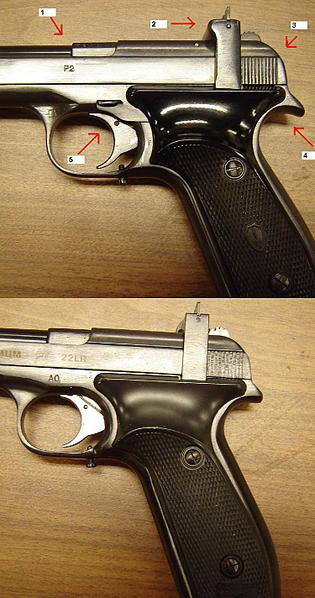

SamColt escribió:hola,lo unico que puedo ofrecerte es mi experiencia pues una vez pude tener oportunidad de tirar con ella.
Efectivamente no retiene la corredera con el último disparo ni se puede mantener abierta, hay que interponer algo (vaina por ejemplo) entre el cierre y el cañón.
Hay modelos mas modernos que incorporaron una retenida manual de la corredera, es la palanca que incorpora a la altura del gatillo esta que pongo:

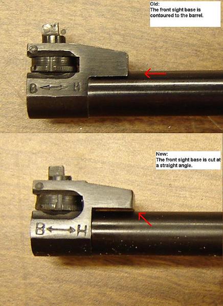

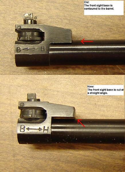

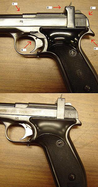

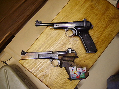

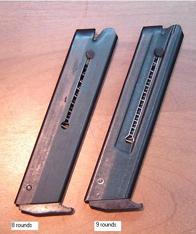

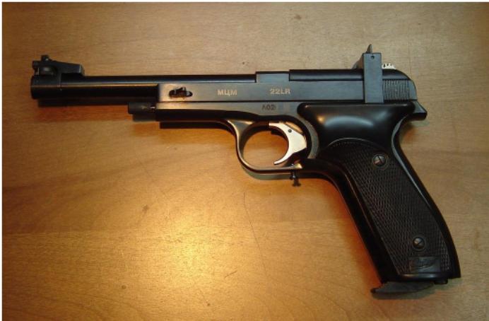

Diferencias entre la Vostok antigua (arriba) y la Baikal moderna (abajo)
Puente de la mira
Punto de mira
Cargadores
Puente de la mira
Punto de mira
Cargadores

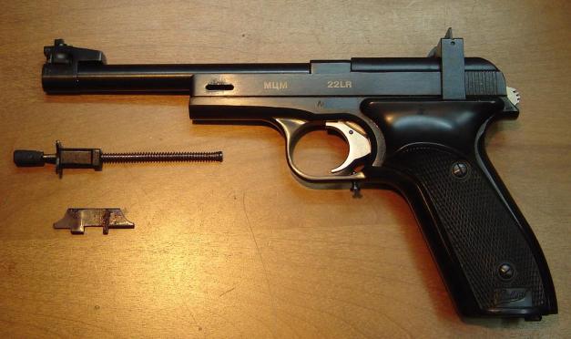

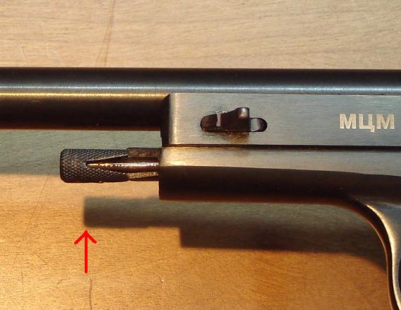

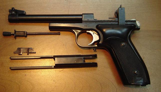

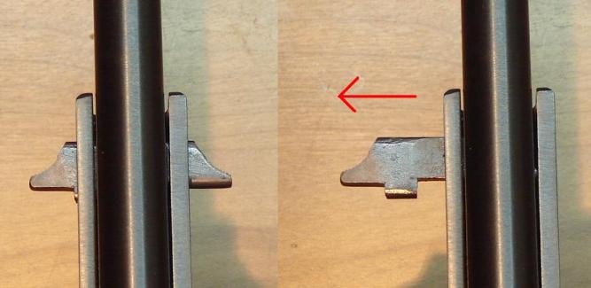

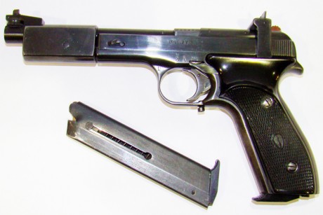

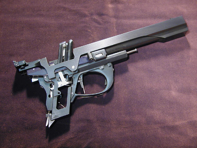

Algo que en el manual no viene muy bien explicado, como se desmonta:
Primero sacar cargador y comprobar que el arma está descargada.
Segundo tirar hacia adelante del botón espoleado debajo del cañón girarlo 1/4 de vuelta y empujar hacia atras.
Tercero sacamos la placa tope de la corredera por el costado izquierdo.
Última edición por marroyol el 06 Ago 2012 16:22, editado 2 veces en total.
El óxido y los políticos.
- marroyol
- Guardián
- Mensajes: 35405
- Registrado: 11 Sep 2008 09:01
- Ubicación: León // Triana
Seguimos
Cuarto, retiramos el muelle recuperador.
Quinto sacamos la corredera por detrás
Para montar proceder en sentido inverso, al introducir la corredera tener la precaución de bajar el martillo para dejar paso al cierre.
Espero haber ayudado a alguien, saludos

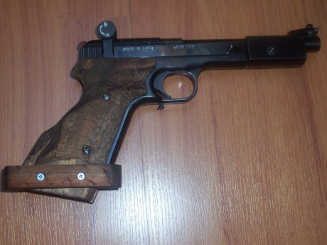

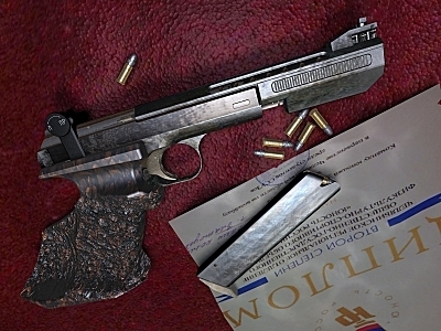

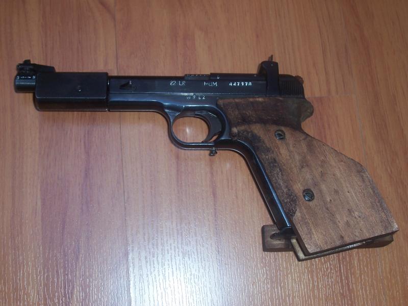

Una muestra de una Margolin MCM "tuneada" a tope por los rusos.
En los Juegos Olimpicos de Barcelona de 1.992 una tiradora rusa, entonces en el Equipo Unificado, consiguio un hito deportivo al ganar las dos pruebas de arma corta de mujeres, la de pistola aire 10 metros y la de pistola deportiva a 25 metros, algo que nunca nadie ha conseguido (Tanyu Kiriakov es campeon olimpico en aire y libre, pero lo consiguio en distintos juegos, y el finlandes Pentii Linnosvuo logro algo aun mas complicado, ser campeon olimpico en pistola libre y en pistola velocidad, tambien en diferentes juegos). Esta tiradora es Marina Dobrancheva-Logvinenko.
La pistola que utilizo para la prueba de 25 metros fue una Margolin MCM modificada. Mejor dicho: muy modificada, tanto que no parece una Margolin. Una muestra tipica del buen hacer de los armeros rusos en cuanto a modificaciones artesanales se refiere (me parece que estos las modifican sin miramientos, a base de martillazos, soldaduras y remaches). Juzgad vosotros mismos.
Salu2.

Aquí podeis ver la segunda parte. El desmonte.
https://www.armasligeras.es/armascortas/vtkdesmonte.html
A ver que os parece.
Una cosita.
El tornillo del guardamonte.
Es que como seguro para que el gatillo no accione es muy efectivo pero, para que fuera de igual efectividad para limitar el recorrido del mismo debería ser de punta cónica y tener algún sistema de fijación ya que con el retroceso y las vibraciones de los disparos, si el tornillo no está fijado, puede variar ese recorrido en cada disparo.
Lo he estado probando sin disparar y, si bien es cierto que el ángulo de curvatura del gatillo juntamente con lo salido que esté el tornillo (o metido) definen esa sensibilidad, no hay nada que la mantenga ajena al movimiento y vibración. De ahí mi interpretación del tornillo como seguro del arma. Salu2.
El tornillo es un final de recorrido del gatillo, en el mio la punta es cónica con punta redondeada y lo tengo fijado con laca de uñas transparente para poder modificarlo, que con fija tornillos no se podría.
