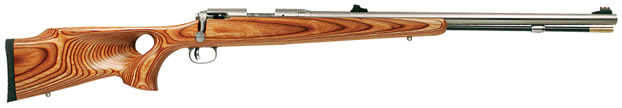

Los americanos cada día hacen cosas mas raras; me ha sorprendido ver en la página de Savage su rifle modelo 10MLBTSS-II, parece ser un rifle de avancarga con cerrojo. ¿Como funciona este sistema? y ¿que utilidad tiene?

En realidad cuando abres el cerrojo solo pones el fulminante, el resto se carga por la boca, te merite mayor estanqueidad y seguridad.

Si andas por el campo en busca de una pieza de caza puede ser relativamente facil que se te caiga el pistón, con el cerrojo evitas esto, siempre lo tienes a punto y en su sitio. HAce muchos años que se fabrican en ESpaña, concretamente Ardesa es quien los fabrica casi siempre para el mercado USA conocidos allí como Traditions

La funcion de este sistema de avancarga, tiene que ver con la ley de caza de algunos estados Americanos, que la veda abre antes, primero para el arco, despues para armas de avancarga y por ultimo la general, por lo que para aprovechar mas tiempo de caza los cazadores van cazando con los distintos medios autorizados, de ahi la especializacion de los rifles de avancarga, a los que le ponen incluso visores.

Este modelo en concreto tambien se puede cargar con polvora nitro, referente a la utilidad de un rifle de avancarga para la caza te dire que yo cazo unicamente con avancarga, las armas de avancarga son (por decirlo de alguna manera) una cosa intermedia entre una escopeta y un rifle modernos pues no tienen tanta potencia,alcance o precision como un rifle moderno pero si mas que una escopeta, ahora en cuanto a capacidad de parada a menos de 100mts. donde este un cal.54 de avancarga que se quite todo lo demas, en una ocasion vi partir un pequeño arbol en 2 por un disparo con un fusil de gran calibre de avancarga.
Con estas armas cazas menos, pues esta claro que solo tienes un disparo y son mas engorrosas de cargar que otro arma convencional pero te aseguro que si quieres cazar por aficion/diversion es lo mejor que hay....ademas la licencia te cuesta unos 60 euros sin examenes ni papeleos, la solicitas y te llega a casa, puedes tener todas las armas que quieras de todos los tipos como pistolas,rifles,fusiles militares,revolveres,derringers,escopetas siempre que sean de avancarga (sin necesidad de armero) y en cuanto a precios decirte que de 150Eu. para arriba tienes una gran gama de rifles para cazar luego la municion te la fundes tu mismo por muy poco dinero...prueba y veras, un saludo.
