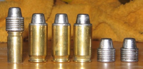

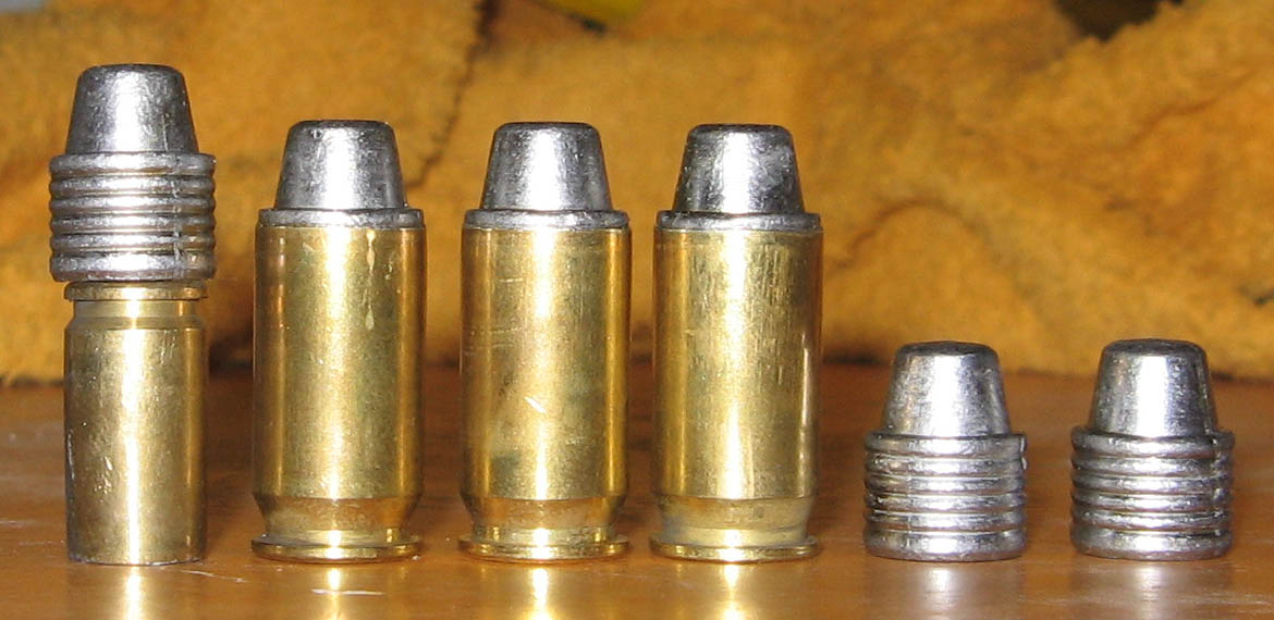

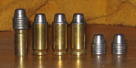

Gracias Lesako, te pongo un par de fotos para que veas cómo están montadas.
No tengo es cuarto die, lo que puedo intentar es dejar la vaina recta con un crimp mínimo, pero con el die posicionador. De todas formas, no están excesivamente crimpadas.
Si la velocidad es poca, puedo echarle más carga si el problema de la estabilidad es por la falta de m/s.
Je,je. Está ligerito de alox, pero lleva y al tacto se nota. ¿Puede ser por poca lubricación?
LESAKO escribió:Para regular el taper crimp (cuarto díe) monta en la prensa una vaina recalibrada sin abocardar, baja la palanca y enrosca el crimp díe hasta que toque la vaina, enrosca 1/4 de vuelta más para compensar la elasticidad del material, fija el anillo del díe y ya está, eso debe darte un crimp muy ligero.
LESAKO escribió:Lo de la disolución del Alox en principio bien excepto que hayas pintado de aguarras las balas, es decir que no poner demasiado alox no es lo mismo que no poner.

A simple vista la profundidad de colocación parece correcta. En el alox si parece que te has quedado corto (o largo con el aguarrás)usa una solución algo más densa, el disolvente se añade para que moje más pero debe apreciarse claramente el pringue.
Me preocupa más que la punta de mida .450" al salir de la turquesa, yo usé esa misma punta recalibrada a .451" y no iba mal, pero que se pudiera recalibrar a .451" indica que medía más. Quizás al cañón de tu Norinco no le guste esa bala, sobre todo si es algo sobremedida, lo que no es inhabitual en armas diseñadas pensando más en la seguridad de uso que en la precisión. ¿has medido ese cañón?, ya sabes, achatando una punta en el tornillo de banco para que aumente de diámetro, lubrificandola y pasándola por el cañon con una baqueta de madera o aluminio y martillo de nylon, de atras hacia adelante hasta medio cañón y luego de delante a atras hasta volverla a sacar por la recámara.
Venga, a hacer los deberes.
