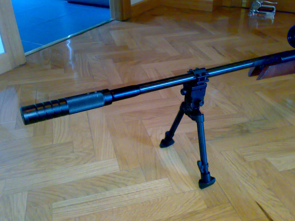

idelbarrio escribió:Bueno chavales,
ya me ha venido el silenciador.
La verdad que esta de puta madre pa lo que cuesta.
Es de aluminio, esta formado por tres camaras internas para absorber el sonido.
La rosca del silenciador es de metrica 12.
Yo le he pasado un macho de 1/2 x 20 UNF para poderlo adaptar a los cañones de rosca 1/2 y va perfecto.
Por lo tanto os lo recomiendo por el precio que tiene merece la pena.
Tambien me he pillado en ebay un adaptador para acoplar a cañones de 15mm de diametro (como los gamo por ejemplo) el silenciador de rosca 1/2 UNF y va de cine.

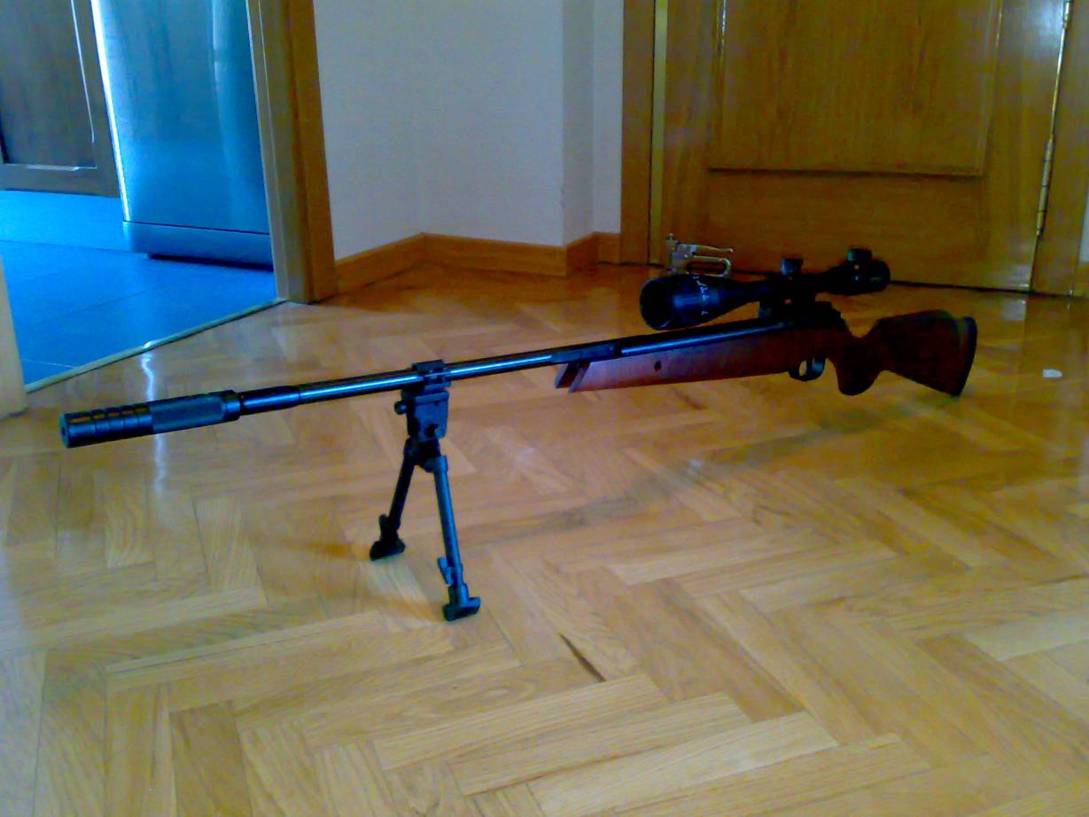

bueno chavales de momento he montado el silenciador en la 220 compact y en la Fusion y........¡FUNCIONA!
Se sigue oyendo el muelle por supuesto pero quita bastante ruido. En un PCP puede ir bien
Unas fotos:
