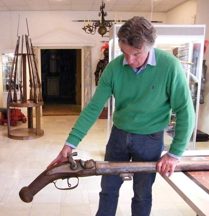

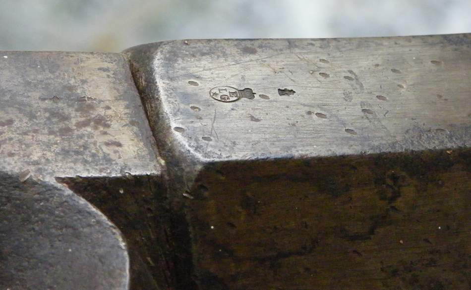

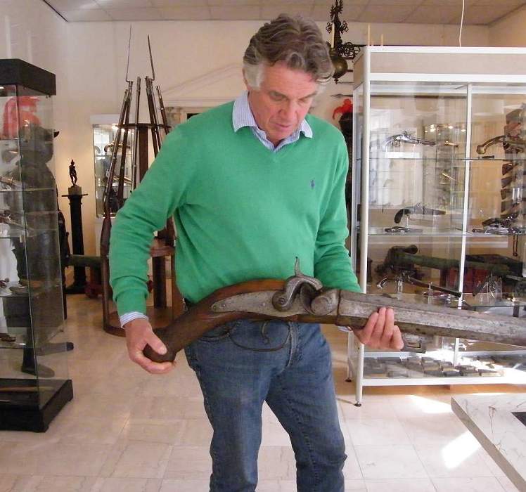

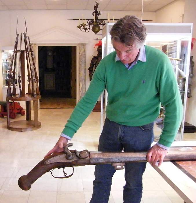

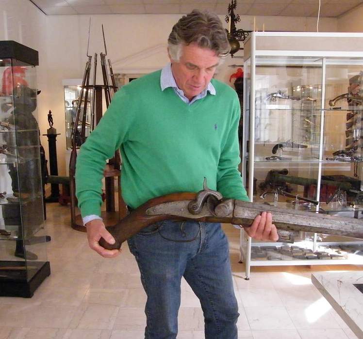

Esto parece una broma de despedida de soltero pero es una arma de verdad. Tiene las marcas de Lieja y la factura de venta de 1904 en 119 florines holandeses.
El calibre es de 43 mm. y el largo de 2.70 metros.

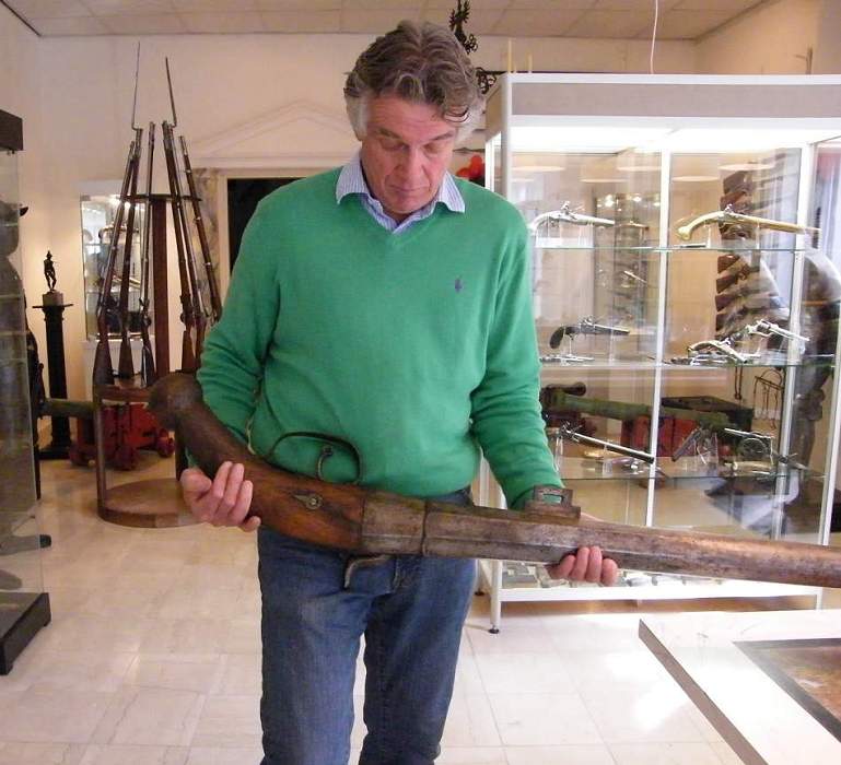

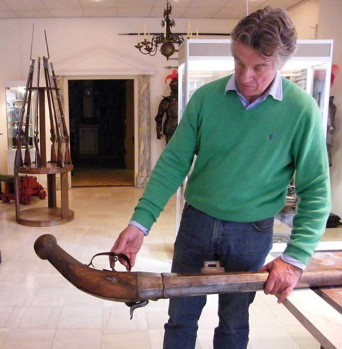

Mensajepor super » 14 May 2010 21:57
mas

super escribió:Esto parece una broma de despedida de soltero pero es una arma de verdad. Tiene las marcas de Lieja y la factura de venta de 1904 en 119 florines holandeses.
:shock: :shock: :shock: :shock: :shock: :shock: :shock:
¿Un arma de pistón en 1904?
¿Para qué se usaba? ¡Cuenta más, hombre!

Eso es un arma de las llamadas de MURALLA, pues se empleaban en las de las fortalezas. En los barcos, se llamaban de BORDA.

Salitre escribió:Eso es un arma de las llamadas de MURALLA, pues se empleaban en las de las fortalezas.
Pués ahora que me fijo, sí que tiene ese hierro debajo del cañón para apoyar el cañón y no comerse todo el retroceso.
gaviota escribió:¿Un arma de pistón en 1904?
Bién pensado, la fecha de la factura de venta no tiene por que ser la fecha de fabricación. :oops:

Es para la caza de aves desde embarcación. Se montaba en la proa de lanchas de fondo plano, se ponían los señuelos en el agua y cuando había muchos patos .............. (creo que no necesito explicar más).

Hola SKINER: Pudiera ser que tengas razón, pero en caso afirmativo, no veo la necesidad de un cañón tan largo, que concentraría el plomeo. Un cañón mas corto, tendría mayor dispersión de la carga y abatiría mas pájaros. De todas formas, respeto tu opinión, que pudiera ser cierta.

Hola amigos: En mi anterior intervención, ya digo que podría ser un arma de caza, pero yo desconocía que en ese tiempo hubiera ese tipo de arma.
A principios del siglo pasado, si que había unos cañoncitos de aspecto de los modernos, de retrocarga con unos botes de perdigones, para la caza de aves acuáticas. Yo tengo unos catálogos de venta por correo de aquél tiempo, eran de mi padre, de niño, en los que vienen con dibujo. Eran franceses, de la fábrica de armas y ciclos de Saint Tetién.

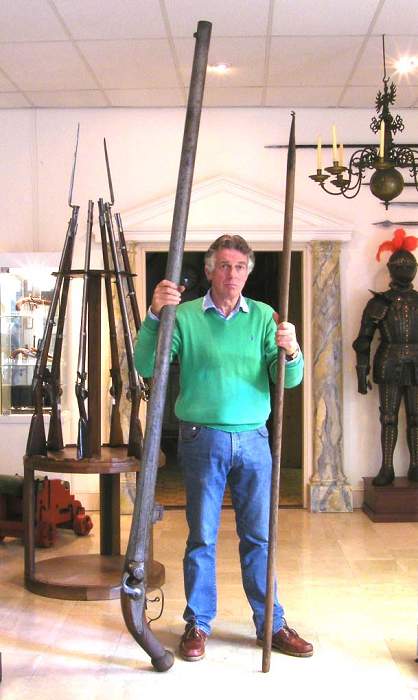

Hola, siento haberos dejado asi, un poco al libre albedrio de la especulacion, :mrgreen: pero me parecio que andabais algo necesitados de ello. Yo no se para que era exactamente pero no debeis de ir muy desencaminados.
Pongo las fotos que quedan . . .

Pués és del estilo del arma que sale en el video La Escopeta Más Grande del Mundo, en los videos de la página de inicio.

Pues sí que era para cazar patos (en el minuto 7:10, en la pelicula en español lo decía):
[youtube]OiuAFj9rZYk&feature=related[/youtube]
y aquí como se cargaba:
[youtube]5toJkI7GyGw&feature=related[/youtube]

En España se utilizaron escopetas "pateras" (así se llamaban) hasta la Guerra Civil. En Sevilla había antes de la guerra un armero llamado Dominguez que era especialista en fabricar este tipo de escopetas gigantes, que se utilizaban para cazar patos en las marismas del Guadalquivir.
Algunas se cargaban con 750 gramos de perdigones y la pólvora de más de seis cartuchos de pólvora negra. Obviamente eran de avancarga y pistón pues no había cartucho comercial que midiera estas cargas. También se utilizaron enormes Trabucos.
El Reglamento de Armas y Explosivos de 1945 prohibía expresamente este tipo de armas.
En cuanto al uso de la avancarga en 1900 hay que decir que en la España del primer tercio del siglo XX, tiempos de penurias, todavía se utilizaron durante mucho tiempo algunas armas de avancarga y pistón para cazar.
Después de la Guerra hubo un tiempo de prohibiciones, además de mucha hambre, y fueron muchos los que cazaron con viejas pistoneras o escopetas de "chimenea" como las llamaban. Me cuenta mi padre que salía de caza con su abuelo, quien tenía una paralela de AV y pistón con el caño derecho reventado pero que cazaba perfectamente con el cañón sano.
