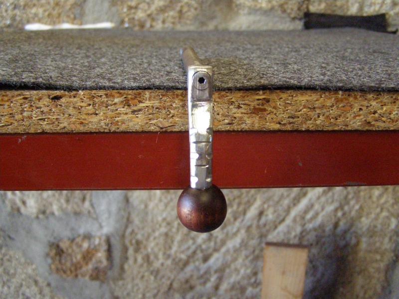

Buenas te ha quedado muy bien yo queria preguntarte que metodo has usado para curvar el cerrojo ya que quiero hacer lo mismo con mi destroyer Gracias y enorabuena por tu trabajo

Yo para el cerrojo al principio me compre un kit para cambiar el cerrojo que consistia en cortar la maneta del cerrojo roscar y poner la nueva encima,pero no quedaba segura esntonces me fabrique una en acero,que luego solde.Te pongo unas fotos

Mucas gracias yo pensaba curvar la original pero esta idea tambien me gusta ya que la original de la destroyer se me hace un poco pequeña voy a probar a ver si me queda bien
