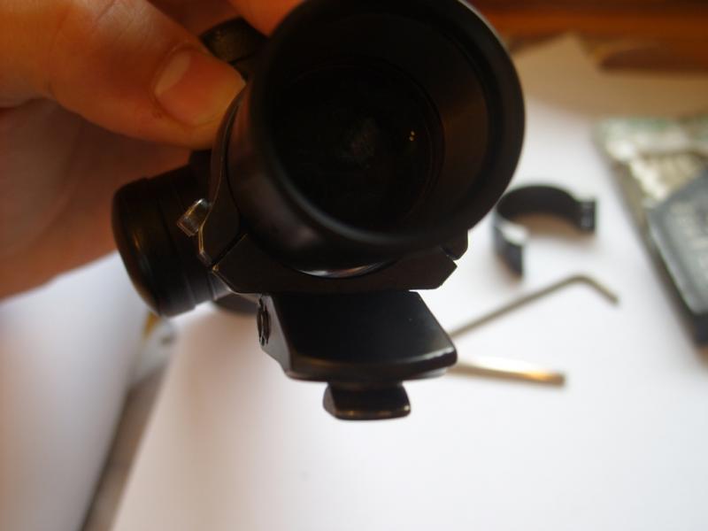

Resulta que mirando el Sako, me he dado cuenta de que la montura de delante no agarraba bien y el visor quedaba en el aire, es decir, que no apoyaba sobre la parte de abajo de la anilla.
Cuando lo compré el rifle tenía un visor Zeis que en la parte del tubo estaba marcado por la montura, y ahora, una vez montado con mi visor me encuentro con este problema. Tal vez el visor estaba marcado porque la anilla no agarrba bien :roll:

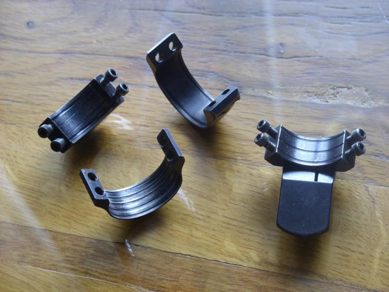

Al final lo he desmontado y me encuentro con que cada parte de las anillas tiene un estriado diferente :shock: ¿es esto normal?

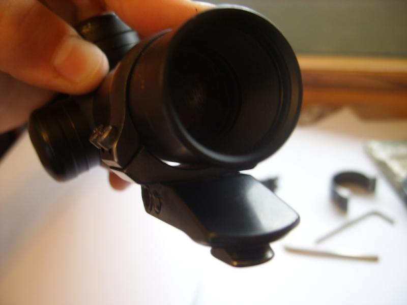

Una vez aflojados los tornillos el visor si que asienta el la parte baja de la anilla, pero cuando aprietas, la parte de arriba aprieta mucho el tubo y lo arrastra hacia arriba impidiendo que asiente como es debido.

Os pongo una foto de las anillas para que veáis que el estriado es diferente.

Ruger, a mi me da la impresión de ser un popurrí de varias monturas, pero por eso no tienen que dejar de ir bien, yo realizaria unas pequeñas pruebas.
1º Mediría con un calibre el tubo en varios sitios y comprobaria su medida real.
2ºCerraría las anillas y las medirá por logica no quedaran completa mente redondas pero con un calibre normalito veras los defectos que tengan si los tienen.
3ºMontaría indistintamente las anillas delante y detrás de la mira, comprobando como aprietan en el tubo y la presión que hace cada una o si por el contrario alguna queda olgada.
4ºMontadas sobre el rifle comprobaria la distancia al caño desde la cuna de la anilla no sea que las bases sean una mas alta que la otra.
Y si todo sale bien es cuestión de que regules la altura con los tornillos que deberia portar una de las bases si no esta regulado.

A mi también me da la misma impresión que a Agustín, para mi que cada pieza es de una madre.

La primera vez que veo eso, lo unico que se me ocurre es que el que te lo vendio lo hizo con unas bases de 30 y anillas de pulgada, no se si me explico, ?¿?.
Comprueba si el tubo asienta bien a la parte inferior o se ve luz en los costado como supongo, :roll:

Joder que cosa mas rara, lo normal seria que si quedase holgura fuese en el lateral, ya que al apretar los tornillos lo que ajusta es arriba y abajo.
Lo de las rayas creo tambien que seran diferentes por ser de diferentes monturas y han hecho un remix como los discos de verano, pero eso no debe influir.

Mensajepor RugerM77 » 23 Mar 2010 19:09
Efectivamente los tornillos no coincidirían, y la luz solo pasa cuando empiezas a apretar y la pieza de arriba eleva el tubo del visor. Cuando lo dejas presentado queda perfecto, el problema es cuando aprietas.

jabaliviejo escribió:Lo digo porque mis EAW Apel no tienen el interior de la anilla estriado, aunque según esta imágen qde la web sí que llevan estriado... pero debe ser igual en las dos semianillas
También lo he mirado, y en las fotos si que aparecen estriadas, pero como ves las mias cada una tiene un estriado diferente.
