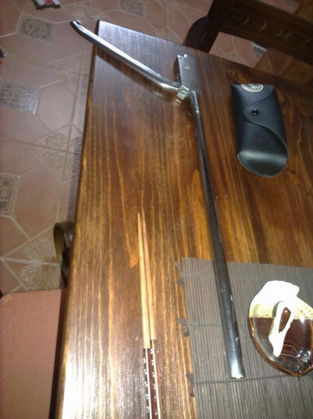

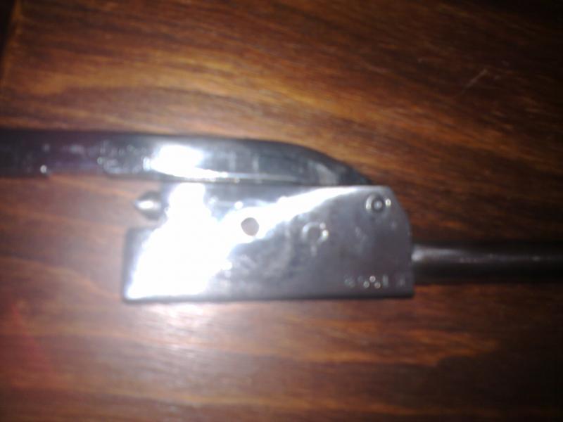

este es el pulido al espejo de una pieza vieja de una caravina del 4.5

mañana pulire el cañon y colgare fotos he cometido el error de no poner una foto antes de pulir

Hola lito te ha quedado perfecta. Podrias decirme si quieres como lo has hecho y con que herramienta y accesorio. Quiero pulir un cerrojo de un rifle y no tengo ni idea, si has utilizado la dremel me podrias decir que cabezales as utilizado. Gracias. UN SALUDO.

lo he pulido con una amoladora con unos discos de tela y cuerda primero aplicando pasta rosa y puliendo y luego aplicando pasta blanca y dando brillo y mucha paciencia

cuidado con el de cuerda que es para desbastar,si solo es para abrillantar los de tela que dice.saludos

correcto los de tela con la pasta blanca es para abrillantar y el disco de cuerdas con la pasta rosa es para pulir todo discos y pasta lo compre en la ferreteria donde suelo ir siempre, aora os pòngo fotos del cañon

Mensajepor lito55 » 23 Mar 2010 20:47
fotos del cañon me gustaria que vierais como estaba

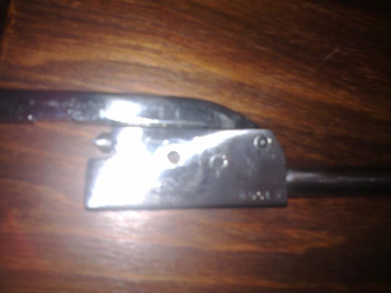

mas fotitos

las dos ultimas

Y que es lo siguiente,pavon frio,o te atreveras en caliente?tiene buena pinta. saludos

no lo se pues es para un amigo del campo de tiro de camas sevilla llo me atreveria en caliente. en pricipio se las voy ha llevar pulidas para que disfrute del brillo y que el decida saludos

pues cuidado no se le oxide,pues eso con el sudor....aunque bonito tambien keda,hace el efecto del cromado.saludos

hay un truco que me enseño un amigo que fabrica muebles de acero inocsidable y es una ves pulido le das polvos de talco y lo degas tal cual y cuando quieras le pasas un trapo y vuala brilla como un espejo . perdon si hay alguna falta de ortografia
