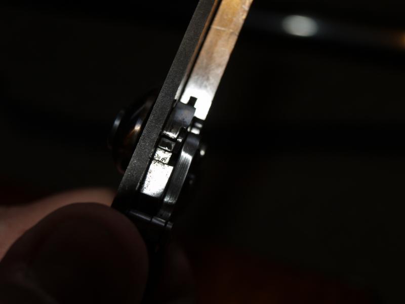

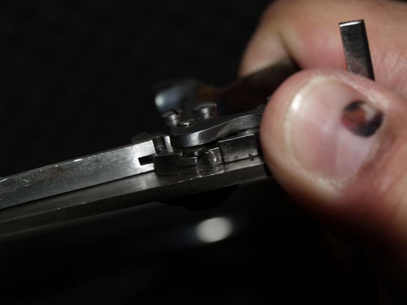

Adjunto unas fotos de la llave de mi GIBB'S y veréis que el espacio donde asienta el fiador es mínimo como para ponerle un moco. No es fácil hacer una foto con una reflex con la mano izquierda a la vez que con la derecha aguantas el martillo para que se vea toda la luz del fiador.
Luismiguel, seguro que el problema te viene de otro lado. Yo desmontaría toda la llave y la volvería a montar con mano de seda. De paso comprueba que el tornillo que aguanta la llave, no está demasiado apretado de modo que ésta no tenga tensiones.

Amigo Riparavia desmontar toda la llave puede que sea algo escabroso para quien no lo ha hecho nunca....mas bien por el muelle real.
Hay mas cosas que pueden provocar un fiador duro, por ejemplo el tornillo del fiador que puede estar muy apretado y lo tenga frenado, tambien que la cola del fiador roce en la madera de la caja, como tu has dicho, que el tornillo que sujeta la llave esté demasiado apretado, etc.
Creo que debería probar la dureza con la lleve quitada del arma y en la mano apretando el fiador con el dedo y de esa forma comprobarlo.....y por supuesto mirar bien el escalón de disparo por que puede tener alguna rebaba o alguna picadura o mueca que haga que la boca del fiador se agarre....tambien puede tener un muelle de fiador muy fuerte.....en fin... si lo tuviera en las manos te aseguro que estaba solucionado en un plis plas. :D :D
