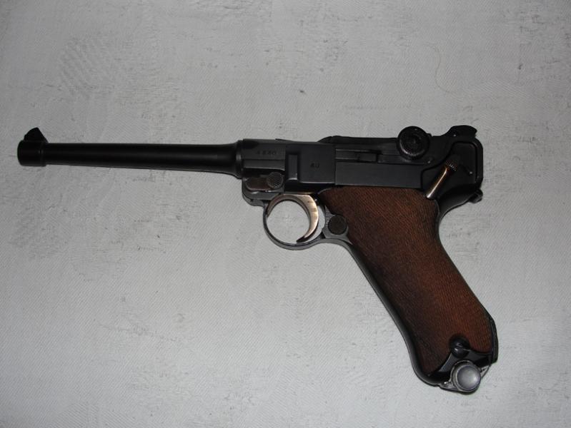

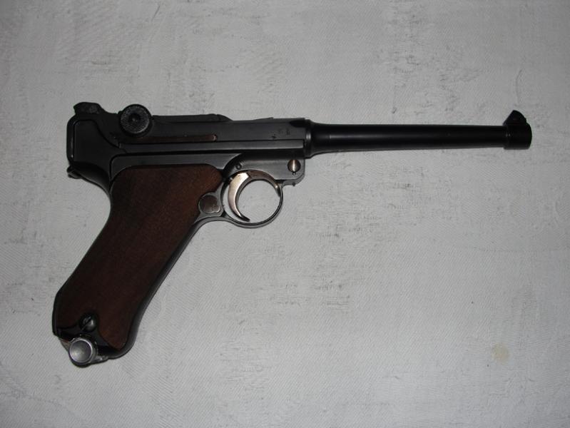

Me ofrecen esta p08 y me gustaria me aconsejarais que es lo que se puede pagar por ella. voy colgando fotos y si necesitais alguna en particular me decis.

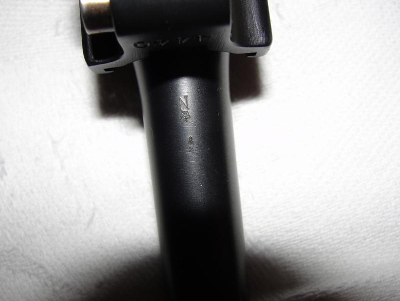

Me consta que esta repavonada y con tubo de 6" nuevo. El cargador tiene otra numeracion.

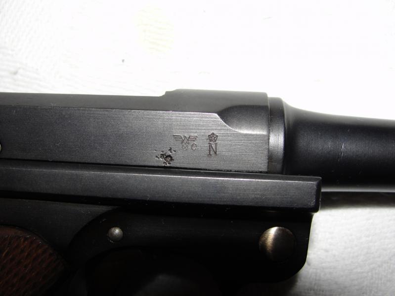

En cuanto a marcajes tiene en la parte inferior del cañon una N con una corona encima y otro que no consigo ver bien. En la parte derecha justo antes de empezar el cañon, tiene otra N con una corona (igual que el anterior) y un Aguila con una "c" o "e" a la derecha.

estimado amigo, si esta repavonada y con tuvo nuevo viene a ser el mismo precio que cualquier otra automatica de segunda mano, pues no tiene interes de coleccion.
otra cosa seria un arma especial, trabajada en miras, contrapesos, etc hecha por algun armero que conozca su oficio, pero no es el caso.
precio? yo no pagaria mas de 400 euros siendo muy generoso, pues por 600 a 700 te llevarias una de epoca, no en perfecto estado, o una muy muy bien reacondicionada en arsenal de Alemania este..de las que usaban los "vopos" (policia de antigua ALEMANIA ESTE)
ademas, ojo, veo una erosion o restos quizas de recarge en una de las fotos. La pieza fue lijada pero muy bien hecho sin redondear aristas, y el pavon, que no se ve bien, parece de calidad.
si tiene tonos rojizos baja precio. Si observar aristas romas baja precio.

En principio parece una "Navy" fabricada para la Marina Imperial alemana, pero no presenta los marcajes caracteristicos de estas armas. La longitud del cañón concuerda con lo que te digo antes, a pesar de que es una reposición, ya que no tiene los marcajes de número de serie y pruebas de las militares.

Los marcajes que presenta en el lado derecho de la "corredera" (para entendernos), son marcajes comerciales alemanes de los que se usaron a partir de los años 20 del siglo pasado, algo distintos (la N con la corona encima) de los que se usaban en años anteriores (la corona es distinta en unos y otros).
El marcaje que representa un aguila con una svastica debajo y una letra C a la derecha tambien se aplico a las armas comerciales fabricadas para algún servicio que no fuese el Ejercito (por ejemplo, la policia, servicio de correos, etc).

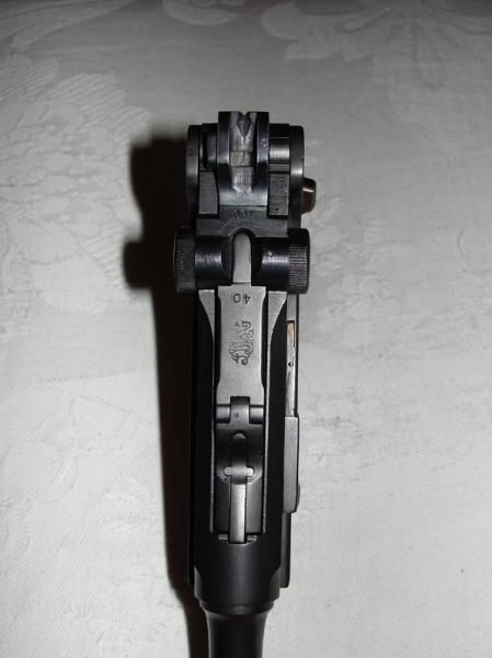

Lo que no concuerda con esto es la marca DWM que presenta en la articulación del cierre, salvo que se fabricase muy a principios de los años 20 (aqui entra en contradicción con las marcas nazis).

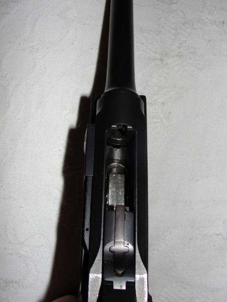

Otro punto a favor de la hipotesis "policial", además de las marcas, son los vestigios de haber tenido un seguro "Schiwy" (el pequeño agujerito que puedes observar en una de las fotos del arma desde arriba). Este seguro se aplicaba en las armas destinadas a la Policia, aunque no en todas, y al final acabó descartandose.
