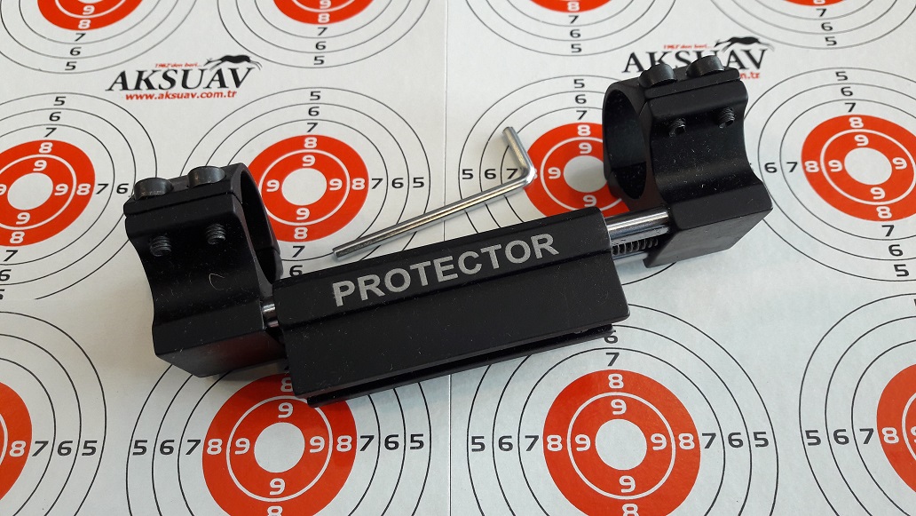

¿Alguien conoce esto?
Tiene que afectar a la precisión.

Yo tengo esa montura "bullseye" de Diana, en una resortera (pistón) Diana R8 Blaser, la he usado solo tres tardes pero la montura con su amortiguación consigue que el visor no se desplace y sea la amortiguación de la montura la que absorba el movimiento.
Muy recomendable.

He pedido esto por 15 € para trastear un poco:
Yo diría que si se pueden comprar visores chinos en ebay, de hecho, la mayoria de los visores del mercado 70

El carril de 11 mm a 20 mm, lo veo muy endeble, y con unos tornillos demasiado finos, a ver si al final, lo que se va a escurrir en el carril de la carabina es ese carril...............

Sirve para visor de 25.4 y 30 mm.
Sirve par raíl de 11 y 20 mm.
14 mm de recorrido.
No creo que tenga el mismo recorrido que el ZR-Mount de Diana, por lo que se aprecia en las fotos, pero cumplirá su cometido: ser víctima de mis caprichos.

Si, dos tornillos del acople parecen pocos y cobardes. Se pueden meter mas, mayores si hay espacio, incluso hacerles pasantes para apretarles con un par de ganas. Aunque no deberían sufrir mucho si funcionan las guías.
Ya os contaré.
