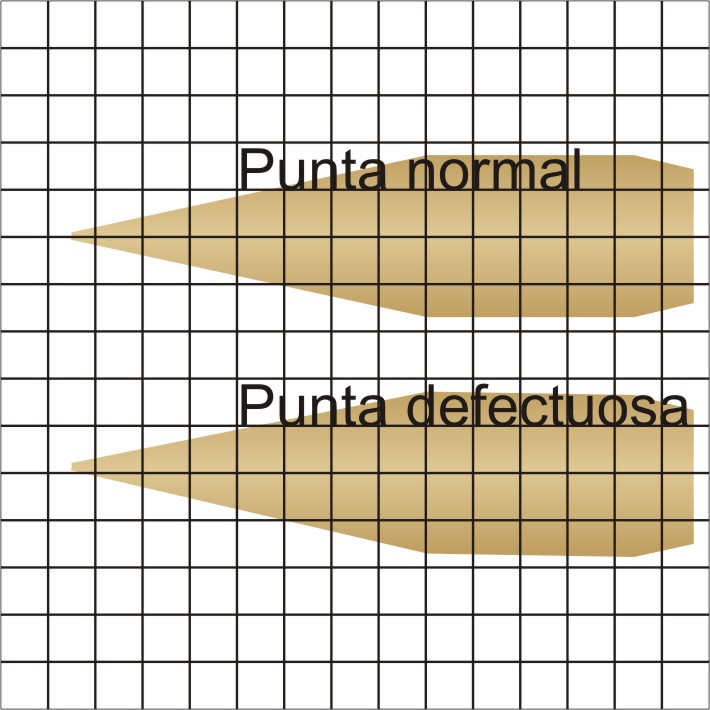

El dibujo que te envío es a lo que yo me refiero, no existe una correcta concentridad y cuando roza la bala no lo hace por igual y al impactar en el blanco lo hace como te ha pasado a ti.
Fíjate bien en el dibujo y verás como existe descentramiento en las puntas.
Salu2.

Las puntas (balas) se forman por extrusión/estampación, y aunque es poco probable que salgan puntas defectuosas, alguna sale y se escapa al control de calidad, que en las marcas de renombre es muy exhaustivo, pero también salen al mercado cañones para benchrest que después de todos los controles que se les pasan pierden su precisión al poco tiempo y eso que se le da un buen mantenimiento.
Si te quieres llevar una sorpresa y puedes disponer de un torno, comprueba todas las puntas de una caja con un palpador preciso y verás como te sorprendes seguro.
En el dibujo he reproducido un defecto que pude comprobar en una ocasión, los planos de las puntas están iguales pero al poner las puntas de pié pudimos observar que una se veía inclinada ligeramente, al ponerla en el torno y comprobar su concentridad pudimos ver que no era correcta ni por la punta ni por la base, lo anecdótico fue que ya había salido otra punta defectuosa en la misma caja y que al impactar en el blanco también lo hizo de costado, como ya he dicho anteriormente el propietario de las puntas no quiso volver a repetir la experiencia anterior.
Salu2.

SURICATO_O2 escribió:El dibujo que te envío es a lo que yo me refiero, no existe una correcta concentridad y cuando roza la bala no lo hace por igual y al impactar en el blanco lo hace como te ha pasado a ti.
Salu2.
Un dibujo muy bien hecho. Si te toca una punta así en una competicion ....
