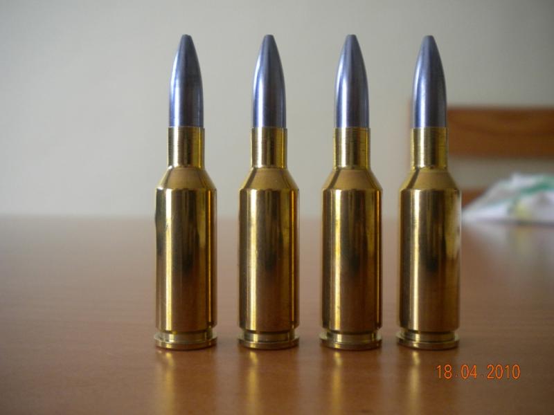

Mis primeras 6ppc con moly.Mañana las probare!!!! :apla: :apla: :apla:

Melandru escribió:Mis primeras 6ppc con moly.Mañana las probare!!!! :apla: :apla: :apla:
Hola amigo Melandru,
Tienen una pinta estupendo. :apla: :apla: :apla:
Seguro son cartuchos del 6PPC y no pintalabios marca "viuda negra" :roll: :mrgreen:
Suerte con ellos, esperamos ver la diana :wink:

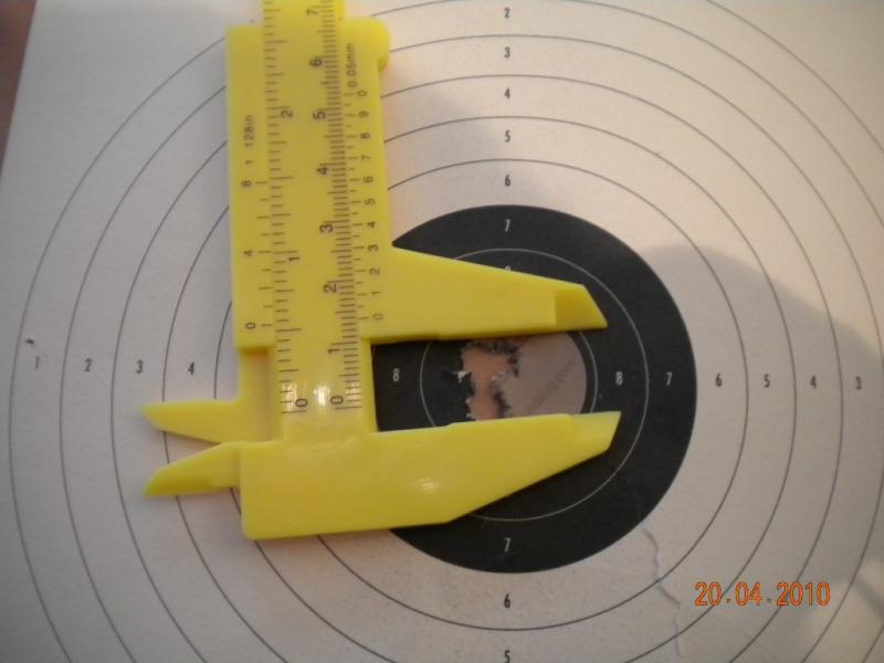

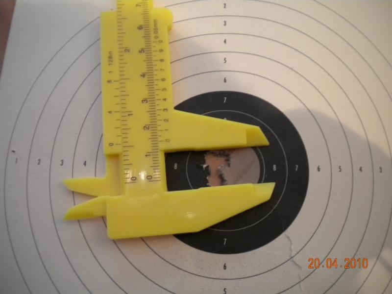

Pues aqui esta la diana.Se puede mejorar.He tirado apoyado en un saco de arena y atras con mi jersey hecho una bola y el visor es un Bushnell de 200€ .De todas maneras, no esta nada mal.

5tiros 100mt Sierra 70HPBT Tubal 3000 CCI400 velocidad media 998m/s

Melandru. Cuando mires una agrupación, és de centro a centro de impactos, no de exterior a exterior. De todos modos és muy buena. Suerte.

Pues es facil:
14-6=8mm entre centros,algo mas de 1/4 moa,no?:apla: :apla: :apla:
Ahora solo me falta un visor q corrija de 1/8moa, supongo q un Weaver T36, ya q con este si cambiaba un click a la derecha, se me iba por el otro lado del parche.
