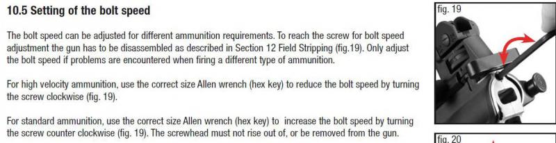

Dicen que lo de la colt/walther se arregla girando un tornillo en la parte trasera que ajusta "los gases"¿? para diferentes tipos de munición...

mantenimiento, limpieza de la colt walther, donde habla del famoso tornillo para ajustar "los gases". Aconseja utilizar munición de alta velocidad...
pero ¿si utilizamos munición de competición? que como todos sabemos es casi subsónica- ¿qué pasa?

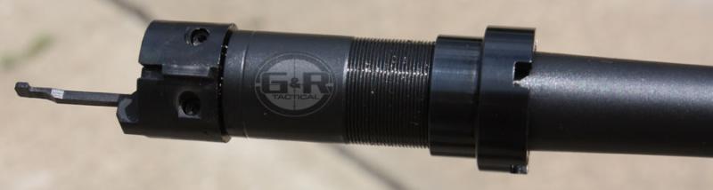

bueno, sigo con la walther y después paso a la s&wmp15-22 que parece que también tiene miga...
ajuste de la velocidad del bolt...
traducción google del manual de instrucciones.
La velocidad del rayo se puede ajustar para los requisitos de diferentes tipos de munición.
Para llegar a la velocidad de tornillo a tornillo para
el arma de ajuste que sea necesario desmontar como se describe en la sección 12 de Campo de agotamiento (Fig.19).
Sólo ajustar la velocidad del rayo si se detectan problemas al disparar otro tipo de munición.
Para municiones de alta velocidad, utilizar el tamaño correcto de una llave Allen (llave hexagonal) para reducir la velocidad del rayo, girando el tornillo en sentido horario (fig. 19).
Para la munición estándar, utilizar el tamaño correcto de una llave Allen (llave hexagonal) para aumentar la velocidad del rayo haciendo girar el tornillo en sentido antihorario (fig. 19). El screwhead no debe salir de, o ser removido de la pistola

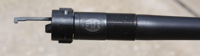

más menos... el tornillo está:
¿pero se soluciona así el problema?

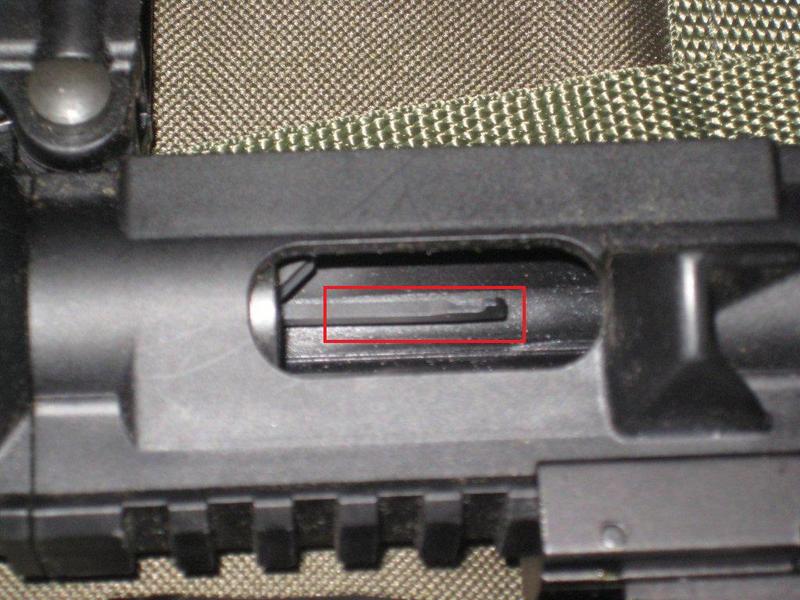

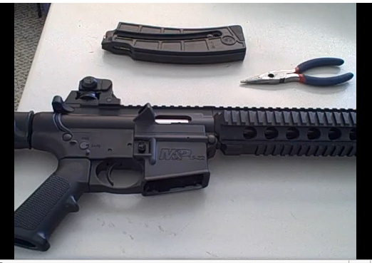

Mensajepor INFIEL » 09 Ene 2010 15:51
muchas gracias Antonio

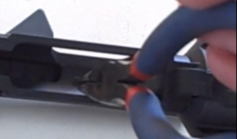

...de foros USA he leído que también han dado problemas...
que parece que se solucionan ajustando el ejector... con un alicate (alineándolo)...
la pregunta es:
¿dan también problemas? ¿se solucionan con el alicate?
muchas gracias

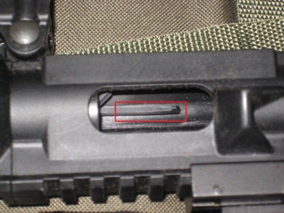

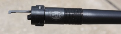

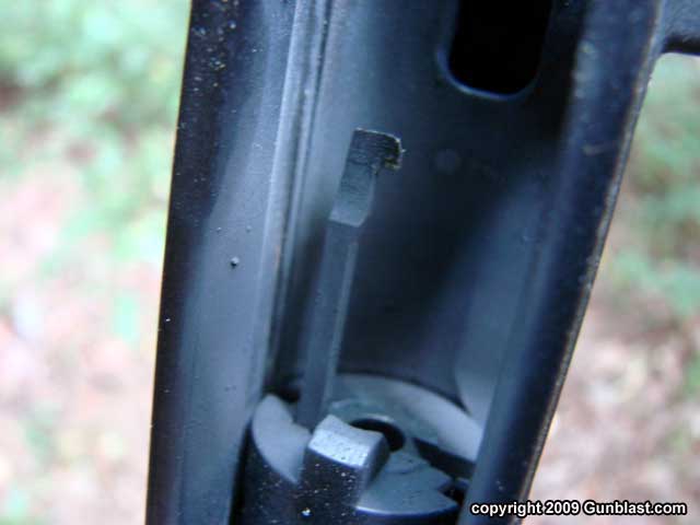

foto del ejector

El problema al extraer supongo que es en algunas, no en todas, y parece ser que ya lo han modificado en las nuevas S&W. (De hecho alli en USA no les enviaban las piezas, si no que les pedian que enviasen el arma completa, supongo para ver que defectos esta teniendo comunmente y arreglar en futuras versiones).
Yo personalmente el ejector no lo tocaba, a menos que te de problemas. Los de la revista armas no han tenido problemas con la que probaron.

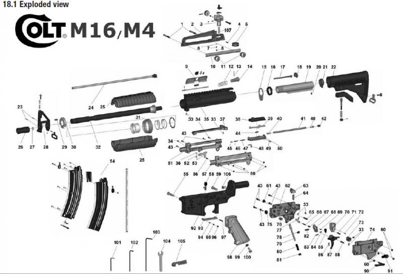

Conozco muy bien la Colt (Colt M4 Carbine cal 22 Lr) por que es así como se llama y por supuesto no es un Colt M4 y la S&W MP15/22 esta lejos de ser un S&W M&P15, pero puedo decir que la Colt es buena muy buena. Ya comente que los mecanismos internos se parecen al original,como un huevo a una castaña.
Es calibre 22lr y creo que que no es necesario que comparta el mismo sistema que los originales.
La retenida del cierre no es activa, Ok.
¿Y a partir de aqui ¿¿¿¿¿?????
El "cañoncito" interno "walther", es como el de la Walther-Hammerli X-esse, pieza interna y armazón externo, con una precisión acojonante.
Menos mal que el importador es el mismo, que si no......Lío Seguro.
Una vez teniendo claro que son lo que son y para lo que son, la Colt M4 Carbine 22Lr es una pasada ( por lo menos la mia).

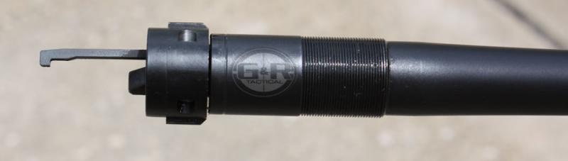

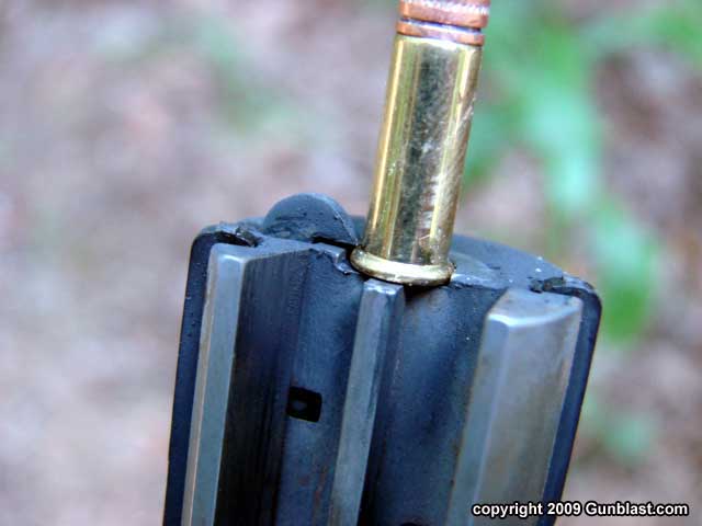

Saludos, yo compre antes de navidades la S&W mp15 del 22LR y la verdad que al principio bastante bien, pero a partir de los 100 disparos tenia de vez en cuando alguna interrupción de que no se quedaba amartillada el arma pero no le dí más importancia.
El problema viene ahora medio mes mas tarde habiendo disparado unas 600 balas, tengo interrupciones casi continuas por muchos motivos. El más preocupante es que se quedan pillados los casquillos porque no tiene fuerza suficiente para hacer todo el juego de amartillar, etc.
Por lo tanto me encuentro con que el casquillo se queda aplastado literalmente dentro de la cámara de exclusión, por otra parte la siguiente bala si entra en el cañón, pero el arma no se queda amartillada, por lo que vuelves a hacer el juego manualmente para amartillarla y dejar que se libere el casquillo aplastado pero claro te encuentras con que la siguiente bala intenta acceder donde ya hay una metida y perdón que lo diga pero ES UN CRISTO DE PUTA MADRE! y la verdad que ando bastante cabreado.

Al parecer el eyector de la carabina no viene perfectamente "alineado o pierde su alineación"...no estoy seguro, ya que no la tengo y no la conozco, pero por aqui se comenta algo de esto y que se soluciona enderezandolo con un alicate.
Siento que tengas este problema.

adjunto vido USA de interrupciones en la MP15-22 de S&W
http://www.youtube.com/watch?v=-xTptp3_g2M&NR=1
la manda a reparar a S&W y se la devuelven "de vicio" - pero, ¿Qué arreglan?
http://www.youtube.com/watch?v=tMtGiG6_mSc&feature=related
me mosquea... ¿pierde la alineación el ejector a determinado número de disparos?
