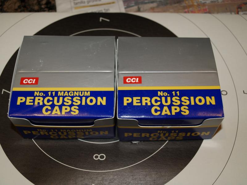

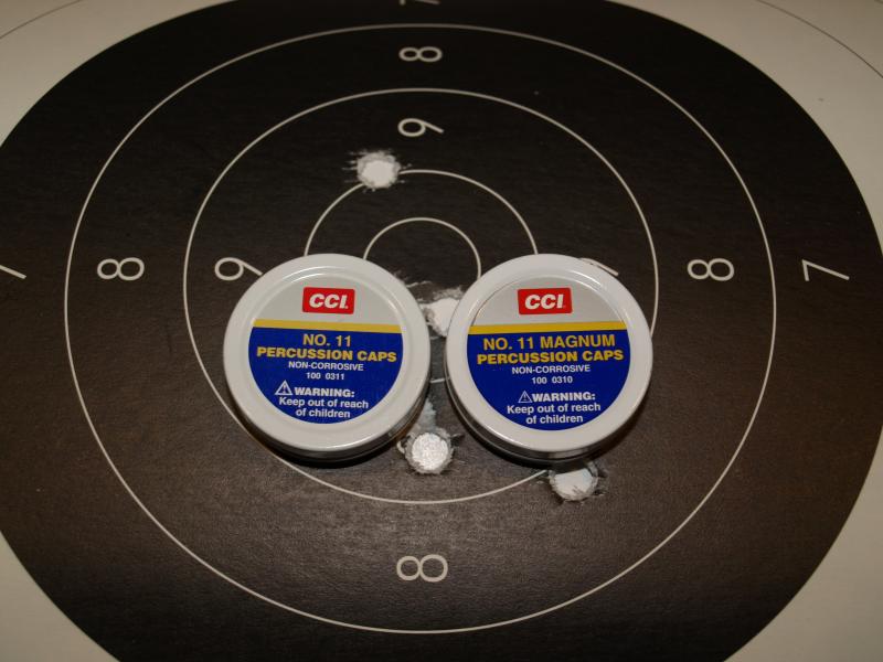

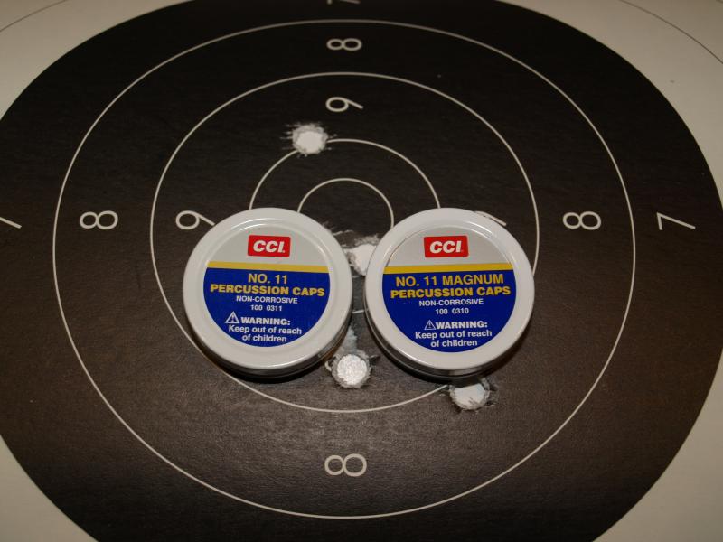

Para que unos y para que los otros. Venga carboneros una lección magistral sobre tecnología que ando flojo. GRACIAS.

Los magnum son un poco más potentes, por lo que producirán más chispa y con ello un encendido de la pólvora más rapido y más vivo. En revolver no creo que se note salvo que se usen cartuchos de papel pero en pistolas y rifles con un canal de fuego más largo o sinuoso asegura el reducir tardonazos y una correcta ignición (como el chispazo no entre bien en la pólvora esta no se enciende).

Creo que los magnum provocan al explotar más temperatura y se emplean con Pyrodex que tiene un punto de inflamación más elevado.

Como dice Skiner, son algo más intensos y su iniciación es más caliente, con lo que son idóneos para fusil o armas que hayan demostrado tener encendidos problemáticos, bien por tener mal mecanizado el conducto de fuego, con rebabas, mal alineado o ser este muy largo.
Si no tienes o has observado estos problemas, el magnum está de más. No te perjudicará, pero tampoco te beneficiará en nada, y como son algo más caros, pues es gastar en vano.
Por lo demás, yo he usado pistones CCI (comprados en Francia) y son igual de buenos que los RWS habituales, ni un solo fallo con ellos. Incluso me iban algo mejor que los RWS en revólver, ya que al ser un poquito más gruesos que los RWS, me soltaban menos esquirlas que los RWS y mi revólver me daba menos fallos de giro por quedarse restos de pistón atascados entre el tambor y el armazón.

Son pistones de avancarga, no de retrocarga.
