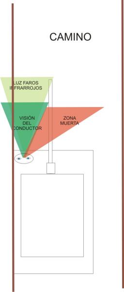

El otro inconveniente es el error en el cálculo de las distancias y los tamaños. Un árbol que nos parece que pueda estar a 5 m. por ej., puede estar a 10 ó 12, y si a esto sumamos la colocación del conductor en un carro de combate, la “sombra” nocturna que produce el periscopio, no le permite saber con certeza si esta en el camino correcto o va desplazado a un lado, por lo general el conductor busca siempre la franja clara del camino con lo cual el carro circula fuera con tendencia a ir por la izquierda. Esto no sucede con los carros cuyo conductor va centrado como en el caso del M60 por ej., por citar alguno. De ahí que las rotulas de los sistemas de periscopios sean girables casi 180º o se complementan con 1 periscopio suplementario como en los Leopard o los Abrams.
Las zonas con agua, producen destellos lumínicos que pueden cegar al conductor y la iluminación frontal con una luz normal, puede cegarlo también o desorientarlo.
