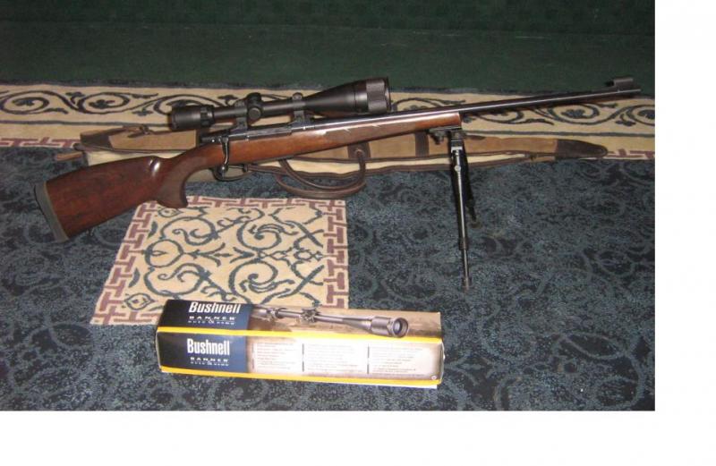

Bueno como os he comentado una vez, que iba a comprar de Las Palmas de G.C un rifle cz 550 lux cal .308-pues lo tengo en casa y le montaron un visor Bushnnel Baner 6-18x50 u un colimator laser bushnnell tambien que vinieron los dos directamente de estados unidos- pero a la hora de probarlo, me resulo muy raro, con visor y sin el !!!
1) El visor es muy largo, y para montarlo, hay que quitar el alza del rifle, si no, no se puede montar
2) Puse una diana de un cuadrado de 10 cm en cada lado y empece a ajustar a 100 metros, pero el resultado fina no me ha gustado y no es lo que esperaba, termine metiendo de casi cada 6 o 7 solo uno se mete en el cuadro!! ¿¿Porque sera eso???? ¿ eso es normal?

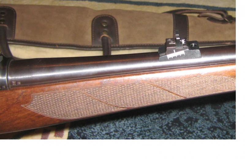

3)Cuando queria ajudstarlo a 200 metros sin visor, tuve que levantar el alza lo maxmo posible, para que la bala alcanze a lo 200m,(este rifle tiene su alza montada sobre un plano inclinado, asi que para subirla, hay que moverla adelante) y no me ha gustado como se quedo el alza, os adjuntare unas imagenes para decirme si es normal como se me quedo la posicion del alza.

Aqui os dejo tres imagenes del rifle a ver si os gusta :? , y mandare otras 3 en otro mensaje

Hola soy Jose Alberto desde Asturias y ese visor que tienes tu es para tirar a 300 metros y no es para caza y los rifles para tirar a tan larga distancia no llevan elementos de punteria y te comento yo tengo uno de 3x12x56 y no hay que quitar el alza y claro las anillas con la montura tienen que ser de las altas y las bases unas warner que son las mas finas todoas desmontables para asi cuando quites el visor que no te quite de ver el alza y el punto de mira, haber si me explico bases warner y anillas warner pero de las mas altas que haya y desmontables.
Segundo punto: poner el rifle a tiro con la misma y he dicho CON LA MISMA MUNICION Y LOS MISMOS GREINS que se vaya ha husar si no adios no vale para nada si cambiamos de marca y de greins lo colimamos y vamos al campo de tiro y con un banco de tiro o un tripode para asi sujetar bien el arma y empezamos a 50 metros y lo centramos y luego si el campo de tiro tiene para mas distancia mejor que mejor y recuerda cada clip es 1cm a 100 metros y con miras abiertas lo mismo aunque lo normal es que venga de fabrica ya graduado y si a 100 metros esta puesto a cero a 300metros te caera unos 30 cm aprosimadamente y si esta a cero a 200 metros te tirara 20 m/m alto a 50 mtros aprosimado y hay que mirar la tabla balistica de la municion que vayas a husar y es un muy muy buen rifle esi si pesao pero no lo acabaras, tienes rifle pa la vida y eso si si tiras 5 tiros seguidos dejalo enfriar un poco, aunque calienta mal ya que tiene un cañon que es una maravilla.

¿Dices que no agrupa bien a 100 metros? Prueba con visor y sin visor. Si es necesario, reduce la distancia de tiro hasta los 50 metros. Puede que el Bushnell tenga algun problema, a veces ocurre.
