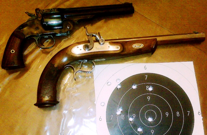

No se si has preguntad aquí porque has leido que yo tengo una pero es así. No tengo mucha experiencia con ella, desde que la adquirí no he podido ir a tirar con calma, como a mi me gusta pero algo si he tirado con ella.
El cañon parece bastante bueno, he probado distintas cargas y me agrupa bastante (cargas racionales) solo que en distinto lugar en función de cantidad de polvora y/o sémola, incluso sin sémola. No noto diferencia en los grupos, si en el punto de impacto.
La mía tiene pelo francés, se lo pusieron a punto tiradores de Cullera a su anterior propietario (hola Hector) y eso son palabras mayores.
Hasta ahí lo positivo, en lo negativo: no tiene la mejor pletina del mundo y la forma de su empuñadura obliga aun empuñamiento valga la "rebuznancia" peculiar, aún así la precisión intrínseca está a la altura de cualquier pistola por cara que sea, el factor principal, como siempre no es ni el hierro ni la madera sino la carne y el hueso.
Tengo pendiente una comparación de bolas de .440 y .445 ya que yo solo tengo turquesa de este último calibre y me interesa hallar una carga que funcione bien, no he tenido tiempo de desarrollarla pero todo se andará.
Pongo una foto del día que la estrené.

Yo te voy a dar mi modesta opinión,he tenido varios Colt y el mes pasado le compré a Trelles el Remigton de Uberti,no tienen nada que ver,me quedo con el Remigton...tira mejor,tardo la mitad en limpiarlo,etc.. yo tengo la mano grande y te puedo decir que se agarra muy bien además de que se le colocan mas facilmente los pistones que al Colt por traer las chimeneas algo inclinadas hacia afuera.
El Schofield me encanta, dicen que es el arma corta mas bonita jamas fabricada y yo les doy la razón, lo has guiado en AE??

Me temo que el Schofield no se puede guiar en AE, la patente es posterior a 1873, eso lo deja fuera a todos los efectos (también el pacemaker se diga lo que se diga).
En cuanto al schofield, a ver si tengo tiempo un día y le hago una sesion fotográfica para disfrute del respetable. Me gustaría crear un club de fans de este hierro, a ver si entre todos conseguimos que Uberti nos produzca un tambor del 45 Schofield que, ademas de original, es mucho más racional que el 45LC que lleva de serie.
