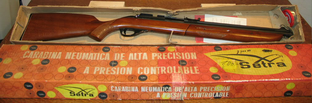

Tengo una setra AS 1000 y los cañones son de bronce, ¿que tratamiento tienen estos cañones?, ¿que tipo de pavonado o de pintura?. Si alguien lo sabe que me diga como puedo restaurarla por favor. Gracias.
