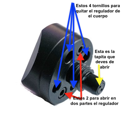

Por favor alguien me puede ayudar a instalar el regulador Huma en mi carabina Steyr Challenger. Lo he instalado en el cilindro pero no se si debo anular el regulador de la carabina ni como hacerlo. Gracias

Muchas gracias por la explicación. Lo quería cambiar por conseguir más regularidad en la velocidad .Lo que no encuentro en ningún sitio el puente para no tocar el regulador Steyr original. Sabe usted alguna página web para comprarlo. Gracias

Buenas noches. Tienes razon, voy a desmontar si me aclaro muelle y martillo...pero no se la verdad que tengo que limpiar.
Se la mandaria a Pablo para que me haga una revision pero debe ser un lio y mucho tiempo. Que me aconsejas

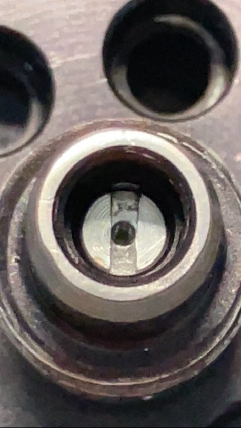

Salut, en el regulador las arandelas Belle-Ville sont de lo mas important, en la foto que pones se bien que sont de baja calidad, parecen chinas, si no funcionan correctamente puede ser a causa de las rebarbas, algunas veces cambiándolas por de calidad se soluciona el problema :birra^:

Me puedes por favor poner la distribución de las arandelas....al abrir se me han caído las dos primeras y no sé cómo van
