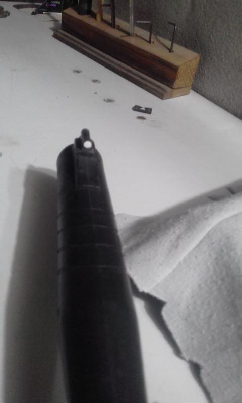

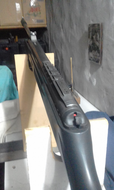

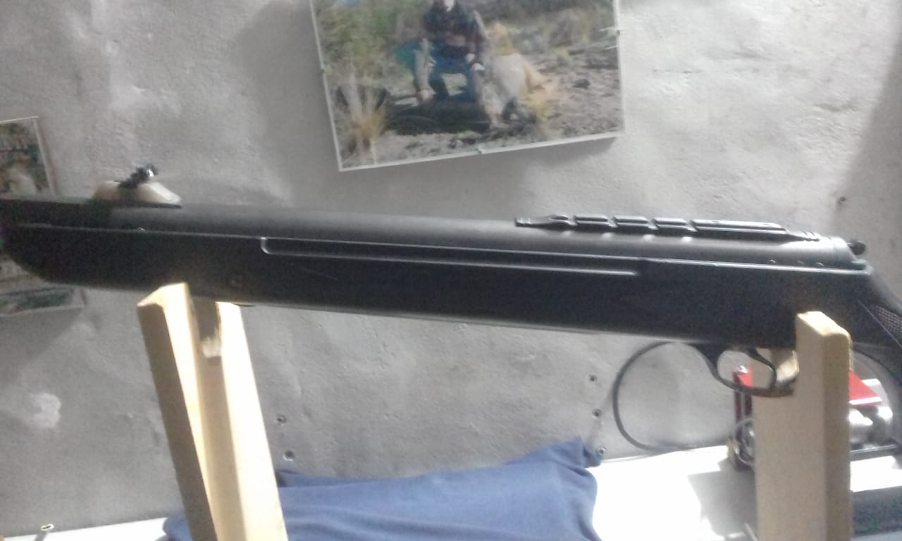

Si bien he tenido la oportunidad muchas veces de utilizar un rifle de aire comprimido, jamas tuve uno, pero como dice el refran: mas vale tarde que nunca....tuve la oportunidad de comprar un Hatsan 125, usado,,,y ni bien lo tuve, lo primero que hice fue pavonarlo y luego reformar el guion y cambiar el alza...y asi quedo mi amigo

El guión no se vé bien.

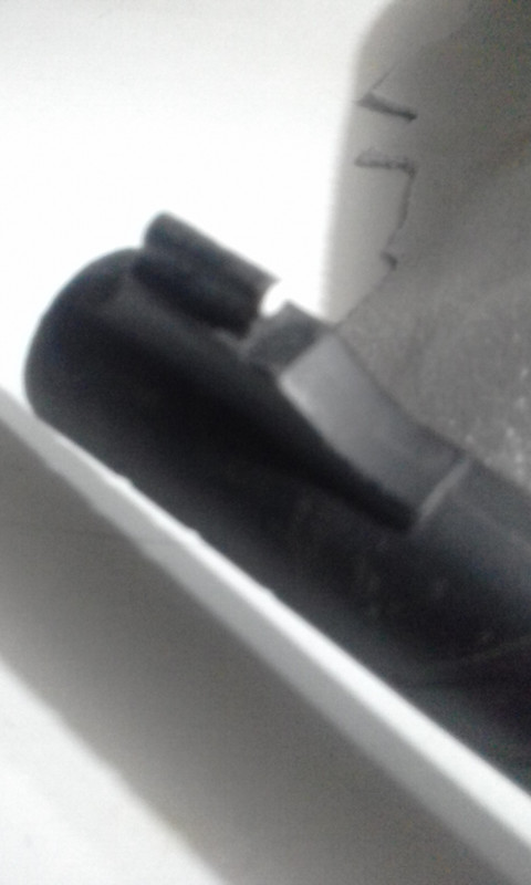

La reforma que realice en el guion fue la siguiente, quite el palito de color que trae...luego busque un clavo cuyo cuerpo ppal.pase ayustado por el orificio que quedo al quitar el guion original...luego usando a manera de trono un taladro electrico rectifique la cabeza del clavo hasta llevarla a la medida deseada, hecho esto coloque el clavo en el lugar correspondiente y pinte la cabeza de blanco. Luego rellene el espacio intermedio que habia en el guion, deje secar y luego pinte..Saco foto y subo

El radio del guion es de aproximadamente 0.35 mm, semejante al diámetro del guion de que realice en mi rifle de caza mayor, que conjuntamente con el tipo de alza es para un encare rápido.

buenos días. Curiosísimo detalle es para mí ese doble carril polivalente, para cola de milano y picantinny, nunca lo había visto en carabina de aire

Para mi es algo molesto y de mal gusto eso arriba de un arma. Es otra de las falencias de este rifle
