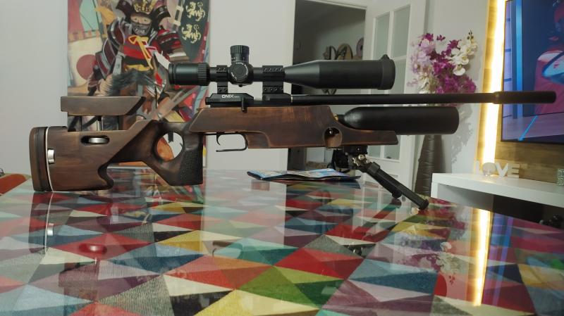

Buenas compañeros,os explico.
Tengo una PcP onix Ranger de 5.5 para optimizar más le abrí el puerto de transferencia, la tengo a 90 bares y con balin jsb expreSs de 0'93 g consigo aproximadamente los 24 julios,el caso que me trae a preguntaros es que teniendo regulador a los 45 balines me empieza a bajar el punto de impacto,no mucho,pero como lo que me gusta es la presicion es suficiente para tener que empezar a corregir continuamente con las torretas, he leído algo en un post de lobo donde comentan que si empieza a decaer el tiro en mi caso a los 160 bares debería de poner la reguladora a esos mismos 160 bares,no sé si eso sería así. Por otra parte me he preguntado si lo podría corregir con un plenum (que creo que lobo no lo tendría a ser un modelo más inusual) o incluso cambiar el regulador a uno bueno como es de lobo.me gustaría saber vuestra opinión y aprender de este tema que a la vez que bonito es peliagudo.decir que no me importaría ponerla a 16 julios ya que no busco potencia , sino presicion a 50 que es lo que hay como máximo en el campo de los Villares(Córdoba)el ponerla ahora a 24 julios es por acercarme más a los 240 m/s que requiere para ir bien para un calibre poco pesado en 5.5.ahora estaría a unos 226m/s para no superar los 24'2 julios,. Escucho todos los datos posibles para entenderlo mucho mejor y actuar en consecuencia.de antemano muchas gracias.
Re: Regulador,bares, consistencia
160 bares para el regulador es una barbaridad.
110-100 seria lo adecuado.
Si con más presión de esos 110 en el depósito la carabina no es constante, es que el regulador no hace su trabajo.
El lobo es una opción. Otra es el huma.
Por cierto, bonita culata, la hiciste tú?

Vale, 160 bares es una barbaridad, anotado, si la culata la hice yo,como pude.

AntonioOrt
- 9mm Parabellum
- Mensajes: 60
- Registrado: 11 Oct 2025 18:42
fedello escribió:160 bares para el regulador es una barbaridad.
¡"s1h2a3d4o5w6"!!!.
¡Hay que ser un artista para hacer una culata así!!.
