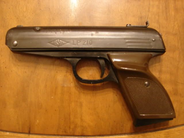

Buenas foreros. Recientemente mi padre ha sacado del "baúl de los recuerdos" una pistola de AC que tenía perdida en el trastero. Se trata de una EUSTA LP-210.
Por más que he mirado en Internet, sólo he encontrado algo de información en alemán, pero muy poca cosa.
Está atascada. No abre siquiera para poder cargarla.
¿Alguna recomendación? ¿Alguien tiene alguna información que me pueda ser de utilidad para hacer que funcione?
Saludos y gracias

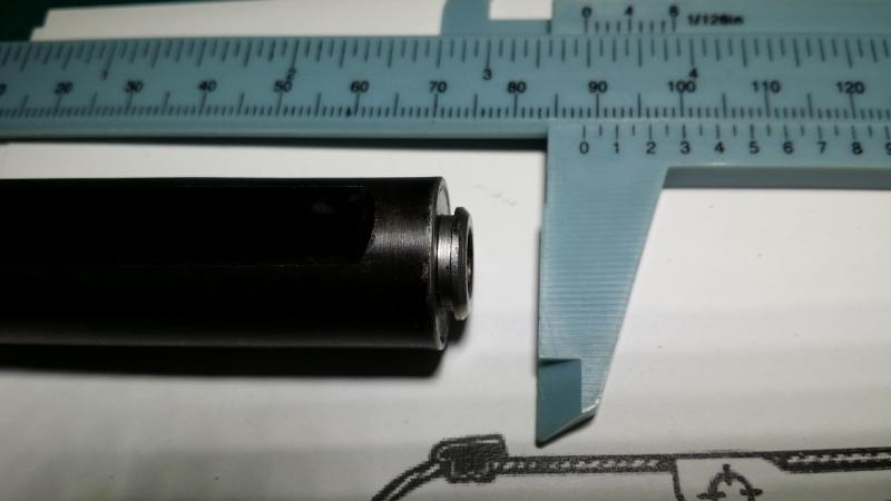

La situación es la siguiente: He conseguido llegar al "fondo del asunto" y he de decir que es una expresión adecuada, ya que lo veo "muy negro" tan negro como una junta de no se qué material pringoso que ensucia toda la cámara de compresión (en un foro alemán me ha parecido que dicen "cuero")
Ya sé un poco más. La pistola es de 1968. Se trata de un modelo que sólo se fabricó hasta 1971, por lo cual los recambios...
Por favor, alguien con experiencia, ¿me podéis hacer alguna sugerencia? Se me ocurre ir a un tornero pero ¿de qué material lo hago? ¿Alguna idea?

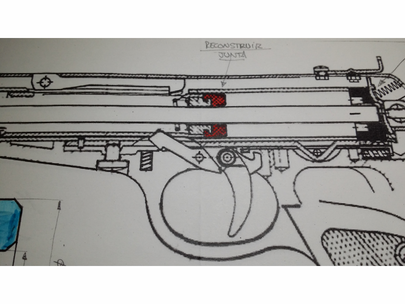

Poppy, gracias por tu interés. El sello iba fijado por simple presión. Adjunto foto que espero aclare algo.
El pistón lleva un rebaje donde aparentemente iba (porque yo sólo he visto engrudo) encajada la junta de marras.
La forma es la que pinté en rojo en la foto del comentario anterior.

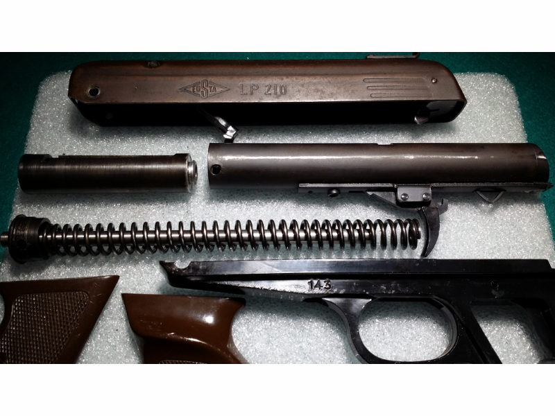

Amigo, qué preciosidad de pistola.
Con tu permiso, afoto proveniente del GTA 54
Si es de cuero un tornero no sé yo... mejor ponle un privado al compañero Jerónimo.
Por la foto del pistón se ve más o menos el sistema de anclaje por presión. Hay x+1 maneras de apañarlo pero un resultado profesional sólo proviene de profesionales y hay media docena en el país.
El engrudo al que te refieres proviene de la degradación del cuero por haber usado lubricantes inadecuados. Una pasta negruzca, generalmente. También les puede ocurrir a los sintéticos, pero por la fecha de fabricación y por los datos que aportas debe de ser "orgánico"

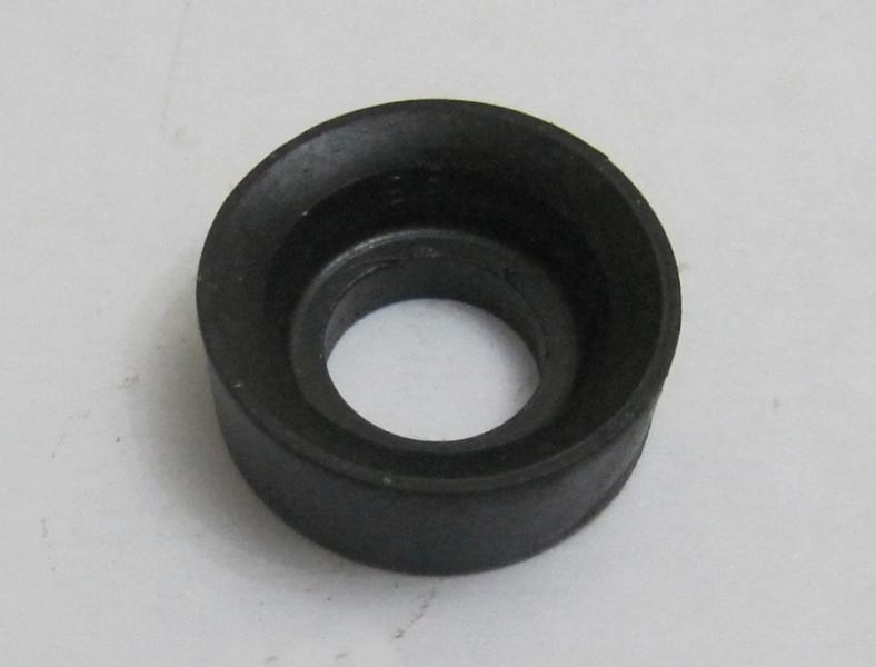

Buenas noches.
El sello de cuero no creo que lo llevase. He visto en algunas pistolas alemanas y alguna carabina española(Flecha), que tenían el sello de goma, caucho o un material similar; duro y flexible. La degradación de este material terminaría en una paste como el alquitrán, creo.
Una foto de un sello de una Flecha 14:
