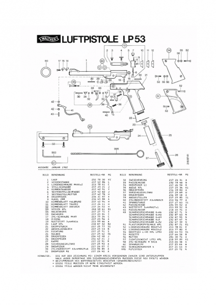

Para los que tengamos esta pistola podrías poner direcciones para repuesto y despiece si lo tienes gracias

vitobeagle escribió:Para los que tengamos esta pistola podrías poner direcciones para repuesto y despiece si lo tienes gracias
Te adjunto el despice del arma, donde encontrar repuestos? Busca en la red, así de primeras he encontrado esta web: https://www.beemans.net/old%20factory%20parts.htm pero habrá más, incluso ebay, amazon, etc...
Me he hecho con una LP53 muy mal parada. Han sido muchos meses tras este modelo y ahora que tengo uno 70
