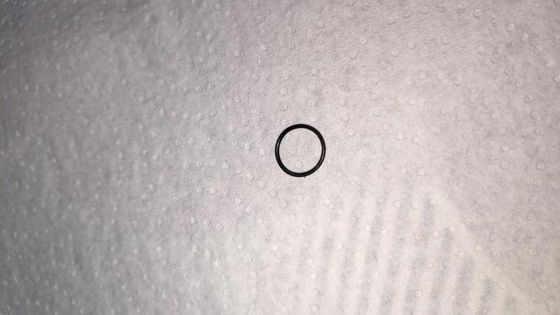

Hola a todos.Esta contestacion va dirijida a manolosolo y también al que le pueda interesar.Hola manolo,referente a las juntas de cañon de la estinger ares.He ido a todas las tiendas de mi alrededor que puedan tener este tipo de torica y en todas las que he ido las tienen pero no tan finas como estas.Igual en tu zona tienes esa suerte,pero por donde vivo yo no.Gracias de todas maneras por tu interes.Ya me buscare la vida como se suele decir.Un saludo compañero.

Mide el grosor de la junta, estás son de 0.5 mm (que por ahí andará), y de muchísimas medidas de interior y exterior, creo que alguna te valdrá.

Edito: La acabo de medir y en ese enlace está exactamente las medidas que necesitas, 10x9x0.5mm, ya lo tienes solucionado compañero. Es más, voy a pedir yo 10 para mí, por si algún día las necesito.

Es que tipos de toricas, hay cientos de medidas distintas, en diámetro y grosor, tanto en métrica como en medidas imperiales, y a veces, el almacén, no tiene la que necesitamos en especial, menos mal, que tenemos a Aliexpress, que tienen absolutamente de todo...... :D Yo, es que tengo la suerte de tener relativamente cerca dos almacenes de neumatica, casi juntos, y si no la tiene uno, la tiene el otro, para las armas pcp.....
