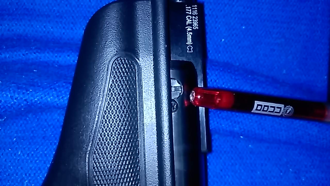

Se refiere al tornillo que sujeta el cañón al cuerpo de la carabina y le sirve de eje al abatirlo.
Te lo marco con un boli en mi pistola hatsan como ejemplo.

Ya lo he hecho. La duda que me queda es si antes de desarmarla ese tornillo se veia. Ahora se ve tal y como muestro en la foto. ¿Es correcto asi?, otra duda, ¿le puedo echar lubricante a ese tornillo?
https://ibb.co/bs8z5H
