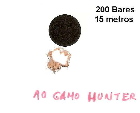

Prueba agrupación con balines JSB Exact, Gamo TS-22 y Gamo Hunter.
Distancia: 15 metros
Presión: 200 bares
Disparos: 10
Presión: 200 bares
Disparos: 10

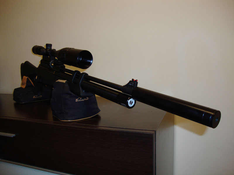

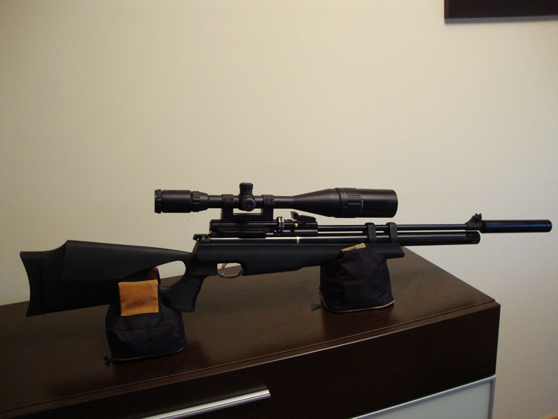

Unas fotillos de la mía pa que no caíga el hilo. El domingo con el permiso de la autoridad y si el tiempo lo permite colgaré las agrupaciones que consiga. Saludos

Estimado compañero Mutumba;preciosa tu carabina.
Tu visor parece un Leapers 6-24x50.

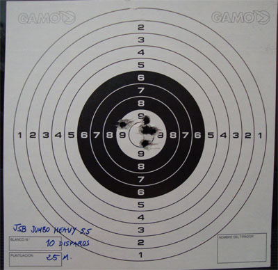

Ahí os dejo una diana con las agrupaciones que he conseguido en 10 disparos a 25 m. Con JSB Exact Jumbo Heavy y a potencia original. Sinceramente, creo que con un apoyo mejor podría cerrar más la agrupación.

Re: Nueva Hatsan AT44W-10 5.5
Estoy seguro de que el nueve fue alcanzado porque estabas atendiendo una llamada de teléfono mientras tirabas a la diana.
Venga compañero tienen que quedar todos dentro del blanco central.
A ver si puedo tirar y también mandaré mis agrupaciones.
