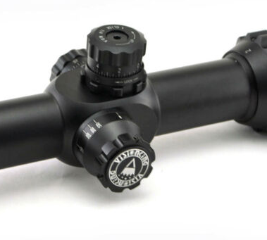

Primero debes aflojar a mano la tuerca de bloqueo superior, la que evita que gire la torreta, y luego aflojar con una llave Allen los tres gusanillos Allen que trae, no uno solo. :D

Pero para el problema que presiento que tiene, me da que lo que quiere no es poner a 0 el visor, sino calzarlo de atrás :mrgreen:
Lo que te pasa es que te quedas sin clics para tirar a distancia?
Saludos :birra^:

manolosolo escribió:Primero debes aflojar a mano la tuerca de bloqueo superior, la que evita que gire la torreta, y luego aflojar con una llave Allen los tres gusanillos Allen que trae, no uno solo. :D
Hola, buenas tardes. Manolo, este mediodía me temo que sufrí un ataque de "palurditis" :? :lol: , pues solo me percaté de la existencia de un allen. Lo que mas me jode de estas cosas es que no voy teniendo mas remedio que reconocer que me estoy haciendo viejo :lol: :lol: :lol: . Gracias maestro :wink: , voy poco por Galicia, estuve el año pasado por estas fechas dos semanitas en Portonovo (excelente estancia, en todos los aspectos menos en la característica lluvia), pero en cuanto vuelva y tenga la posibilidad de acercarme por donde vives, no vas a tener mas remedio que aceptarme que te invite :D

Hola rocketmaill , buenas tardes, entre unas cosas y otras he llegado a la conclusión, no sé si acertada o equivocada, que el problema está al asociar Visionking-Orión, y el motivo es que un amigo que tenia instalado el VK 10-40x56 en una BSA y allí le iba bien, fue comprar una Orión y cambiar el VK de ubicación (de BSA a Orión) y aparecerle el mismo problema que a mí, se pilló un buen rebote hasta que me lo comentó y le recomendé calzar la anilla trasera, problema resuelto. El VK, al menos el mío y el de Manolo también, tiene en verticalidad 350 click de tope a tope, con lo cual no creo que se quede corto. Y aprovechando la intervención le diré al maestro Manolo :wink: que la torreta de elevación ya está puesta perfectamente a cero.

Hola, buenos días, un comentario para Manolosolo acerca del VK 8,5-25x50 , pues él tiene mucha experiencia en ellos. Hola Manolo, el ajuste de la torreta de corrección de deriva no queda bloqueado después de haberle apretado el botón de bloqueo, sigue girando igual que si dicho botón estuviera aflojado. ¿Esto tiene fácil solución?. Gracias anticipadas por la respuesta. :birra^:

Ese visor lleva las torretas sujetas por 3 gusanillos Allen, a ver si se han aflojado y gira todo aunque aprietes la tuerca de bloqueo.

Hola Manolo, buenas noches, lo de los 3 allen ya me lo indicaste ya para poner a cero las torretas, y después de eso quedaron bien apretados. No sé qué puede pasar, no me importa mucho, siempre y cuando eso no signifique que pueda llegar a "bailar" esa torreta, pero me mosquea que no quede bloqueada

De todas maneras tranquilo por que la torreta no se mueve si no "salta" el clic, ese tornillo de bloqueo es por si tocando sin querer mueves la torreta. Solo bloquea la rueda.
