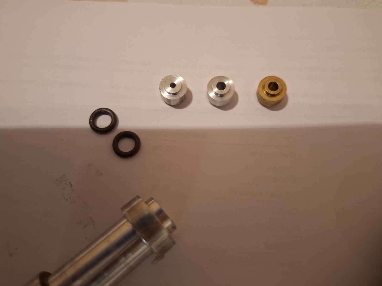

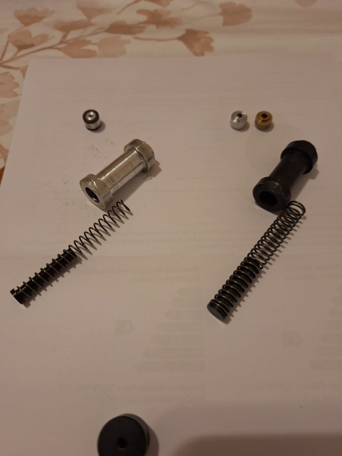

Por otra parte además de haber suavizado el gatillo, conviene reducir la potencia de la pistolilla, pues no es necesaria tanta energía como la que trae de fábrica para hacer tiro a 10 metros.
Yo he sustituido el martillo de acero por uno de duraluminio con el núcleo de acero, para reducir el peso del martillo.
Tambien he sustituido el muelle por uno mas blando para que el golpe sea mas suave.
Pero sobre todo hay que sustituir el puerto de transferencia, instalando uno de menor diametro que hace que salga menos cantidad de propelente. De este modo he conseguido una velocidad de alrededor de 135 m/s, suficiente para esa distancia y con lo que se consigue que una ampolla de CO2 sea suficiente para una tirada oficial de 60 disparos.
Te pongo unas fotografías de los materiales sustituidos.
pd. El puerto de transferencia original es el de latón, yo he instalado el de aluminio de menor diametro
Hola a todos. He estado mirando varias pistolas para iniciarme en el tiro a 10 m con cal. 4,5 y ésta es 130
Hola a todos. He estado mirando varias pistolas para iniciarme en el tiro a 10 m con cal. 4,5 y ésta es 131
