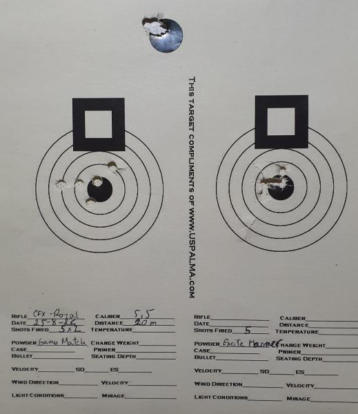

Cuelgo una diana de hace unos días con la Royal en 5,5. A 20 metros, viento medio variable:
Lo cierto es que requiere una explicación: el grupo (por llamarle de algún modo...) de más a la izquierda son 5 tiros con el Gamo Match de toda la vida. Había en ese momento algo de viento, y dispersó lo suyo.
El grupo de más a la derecha es de Excite Hammer, 5 tiros en parecidas condiciones. Mucho más cerrado.
Peero... lo mejor viene ahora: el de arriba al centro es de un ratito sin viento... ¡de nuevo con el Gamo Match!! Ojito, que son 5 tiros casi en el sitio.
La conclusión que saco es que el venerable Gamo Match, por razones que escapan a mi entendimiento, se adapta muy bien a esta carabina. Sin embargo, en cuanto hay algo de viento, su forma tan poco aerodinámica le hace padecer mucho. En estas condiciones es preferible el Hammer.
Sin embargo, y por probar todo, he tirado en interior con una antigua Flecha 14 en 5,5, que a 10 m tira bien. Pues los resultados, que ni pongo, han sido lamentables para el Gamo Match y mejores para el Hammer.
Lo esperable, a priori. Lo raro es lo de la Royal.
Cosas de estas señoritas, cada una es como es.

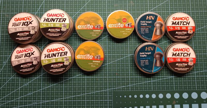

A mí me ha llegado esta tarde un pedido de balines:
A ver si saco un rato y hago una prueba a 15 y 25m con la cfx royal.

Tony_jeep escribió:A mí me ha llegado esta tarde un pedido de balines:
Genial, ya nos dirás. Es un buen catálogo.
Aclaro que el Gamo Match que he probado yo era el que llaman "classic", vamos, el básico de siempre. Ese que has cogido tú es de la gama Accutek, por lo que supuestamente es algo mejor. Pero hechos son amores... veremos qué pasa.
