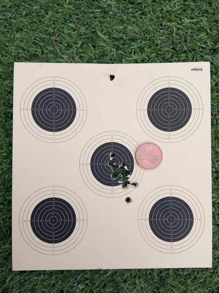

Segundo día de prueba, a nueve metros, de rodillas y con miras abiertas.
A falta de más pruebas con visor y más distancia, a día de hoy, no me la volvería a comprar.

Muy dura de abrir y transmite sensaciones raras.
El seguro es automático, pero el arma dispara igual con el puesto.

Lo que menciona el compañero es muy cierto, tuve una de una no precisamente barata de marca alemana que al principio me pegó un par de sustos de esos que te dejan el oído un rato fuera de combate
Lo del seguro sí es muy preocupante....ponte en contacto con la tienda pero ya

Eso me pasado con algunas de las carabinas al estrenarlas. Y el olor a aceite quemado en todas...
También me pasó cuando cambié el muelle de la Royal, que se ve que me pasé con la grasa.
Exige que la tienda te solucione el tema del seguro, que es un fallo imperdonable :shock:
